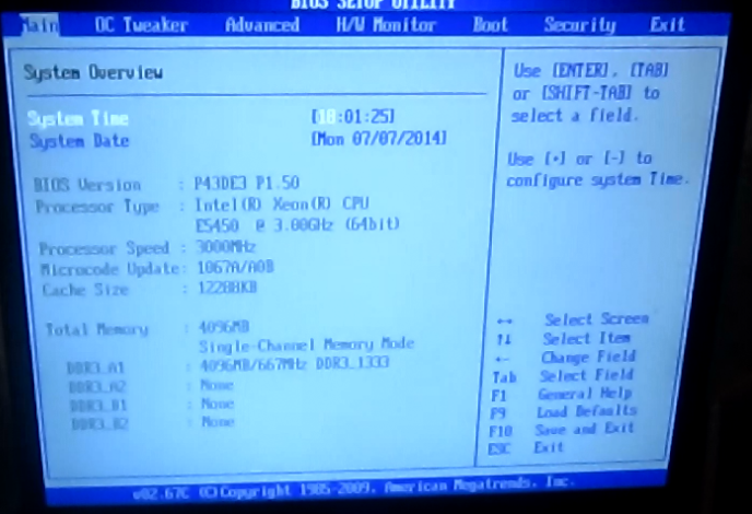

Ребят, отписываюсь о тестировании. Мать: P43DE3 + Intel Xeon E5450 E0. Система завелась!!!
Ещё раз BIOS с микрокодами от IdeaFix

Регистрация: 09.06.2014
Скрины.
Правда качество не оч. Ну что поделать)

PowerFX лучше было бы 2х2048 Mb RAM, если уж модернизировать систему с целью повысить производительность. имхо
Я взял память для тестирования, будет стоят 2 по 4ГБ
