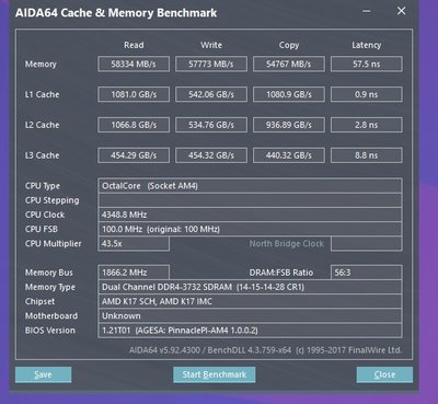

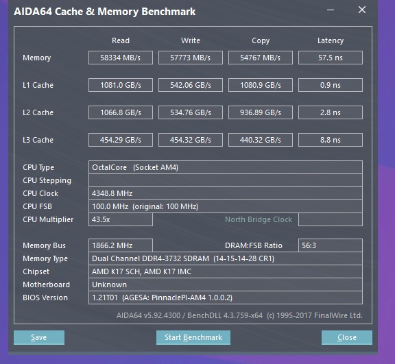

Поменял HERO VII на MSI M7.
На хиро память на 3600 не стартовала (это gskill 3400), на msi я начал с 3466 с лоутаймингами, и, не меняя таймингов, дошел до 3733 МГц.
aida.jpg [ 220.97 КБ | Просмотров: 1251 ]

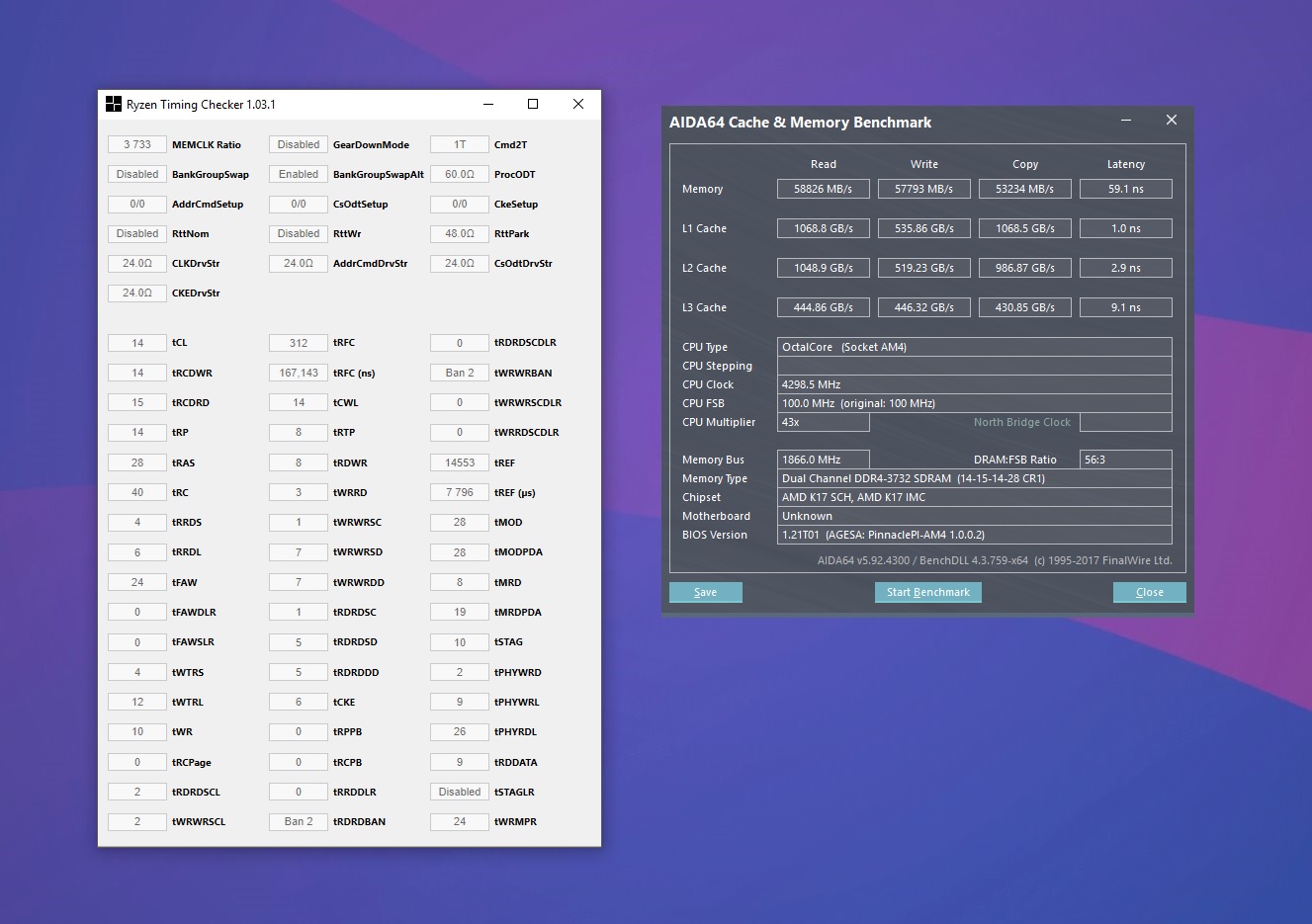

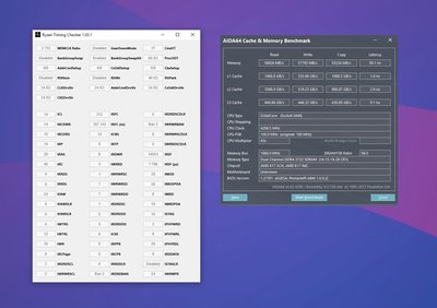

max1996, я жалею, что не юзал ее на обзоре(
57,5 нс
aida3733.jpg [ 85.7 КБ | Просмотров: 1200 ]

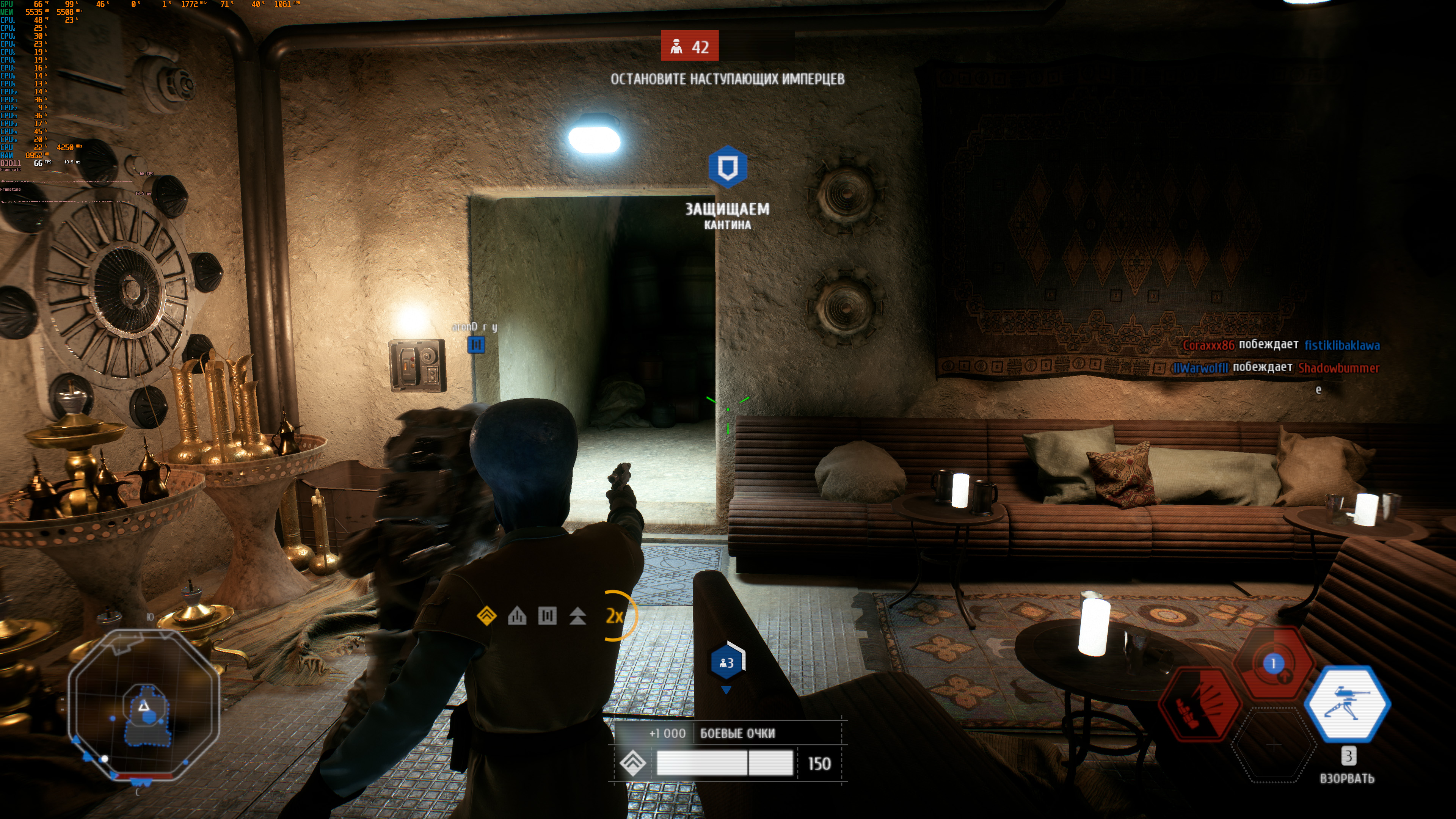

1) смысл есть в любом случае, 470 это исправление косяков предыдущего поколения, Олег пример опубликовал что творит МСИ плата :)
2) безусловно в будущем будет только многоядерность и темпы роста таких приложений огромны
3) на 4250 я сейчас запущу в SWBF2 и скину сюда скрин , TDP конечно на уровне HEDT интела, вода нужна не абы какая
до 50 градусов в игре
starwarsbattlefrontii_2018_04_22_19_34_39_945.jpg [ 2.08 МБ | Просмотров: 1505 ]
4) в пределах 20% разница
