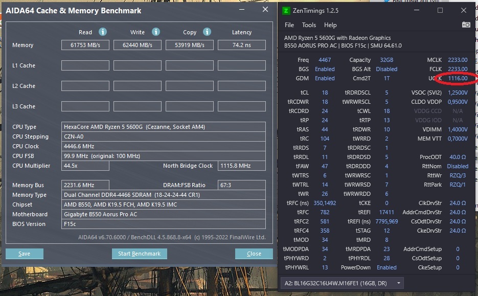

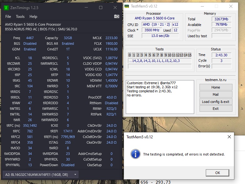

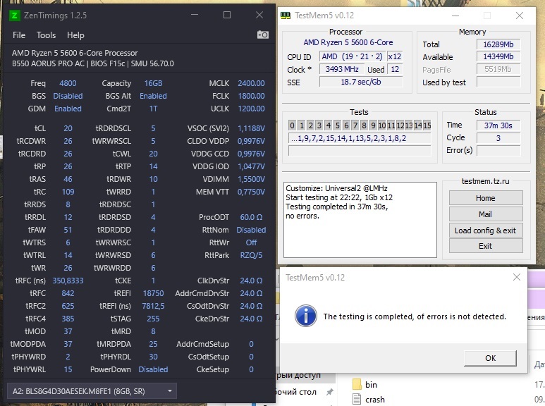

Наконец-то доехал мой 5600G, дата на крышке 2207
В СБ23 резалт как у стокового 5600 или даже чуть выше - даже с активным видеоядром он кушает 68Вт, тогда как 5600 упирается в лимит в 78Вт и сбрасывает "обороты".
По шине НЕ берет 2400МГц. Я уж размечтался, как заведу 4800 1к1. С другой стороны даже хорошо, попробую разогнать 2ранги по максимуму шины тогда. По ядрам 4,8 на 1,3в НЕ берет. Насколько это типично?
Выставил пока 1,25в СоК.
2300 стабильно. 2333-2367 стартует но в линхе 12Гб крашится винда (WHEA нет), 2400 не стартует (бесконечная попытка загрузить винду). На 1,3в СоК загружается, но все равно крашится в тяжолом линхе.
крч ниче не понятно, но очень интересно. Хотелось бы все таки на 1,25в остаться. ПЫСЫ а 4400/2300/2200 - будет же работать лучше, чем 4400/1900/1100 на 5600 или нет смысла выставлять шину ассинхронно выше?
примерки по частоте на 5600
4800.jpg [ 146.11 КБ | Просмотров: 711 ]
4467 18 e.jpg [ 168.96 КБ | Просмотров: 711 ]
Ryzen R5 5700X / Hynix CJR oem 3800-16-19-19-35-54 1.35v / RX 6800 UV

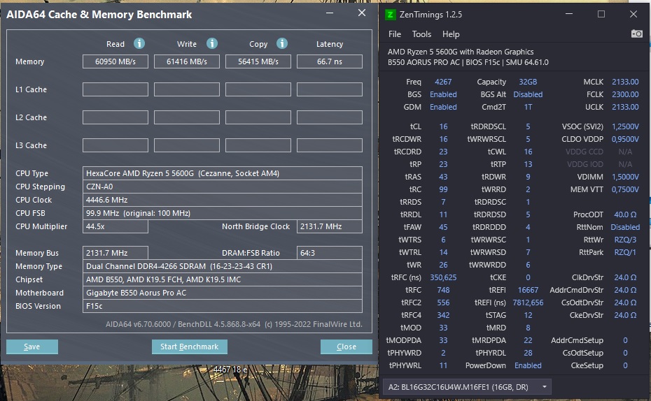

виновник.jpg [ 190.92 КБ | Просмотров: 653 ]
Методом проб и ошибок было выявлено, что встройка отказывается стартовать выше чем 2133 UCLK, видимо придется откатываться с 4467-18 до 4267-16.
Попробую сейчас сделать 2133-2300-2133
тоже работает
4267.jpg [ 187.41 КБ | Просмотров: 649 ]
Кто-то с таким сталкивался? Я, наверно самый удачливый здесь. Впервые такое вижу. Сейчас попробовал выключить встройку и стартагуть на 2200 с дискретной - не помогло.
