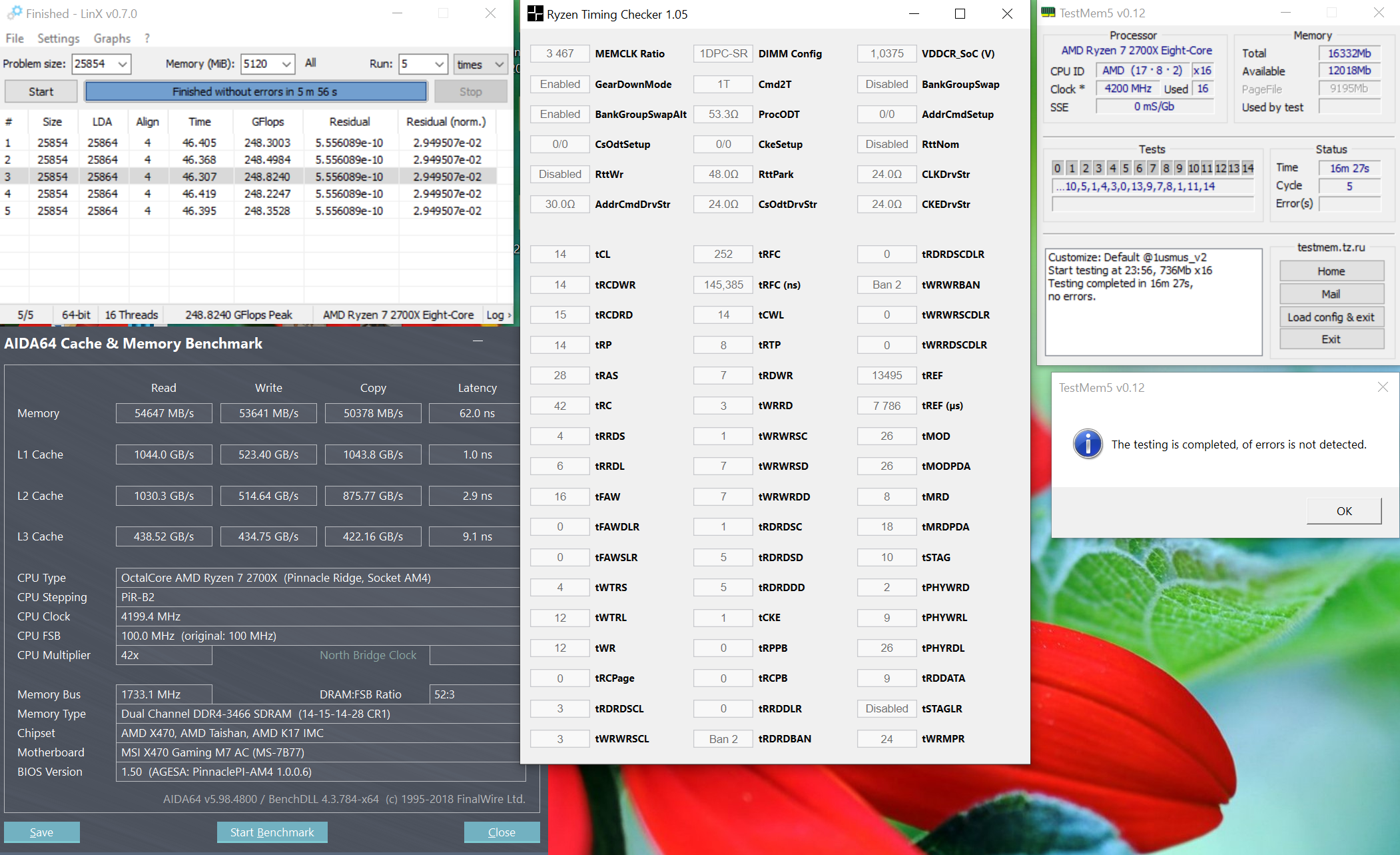

Понимаю что кукуруза, но это максимально ужатые тайминги которые смог достичь, при понижении хоть одного на единицу - сразу ведет к нестабильности (ошибки в тестах, не загрузка винды) больше понижать нечего... При таймингах что на скрине тм5, мемтест, линкс 0.7 проходит. Bclk 104.2. С шиной частота памяти 3540.
теперь вопрос к знатокам (особенно модератору и пареньку который типа FAQ по таймингам накидал): где у меня здесь очень жесткие ошибки по подбору таймингов?! какие тайминги ослабить и до каких значений?!
Ryzen 7 2700x/ASUS CVIH/2x8Gb Samsung M378A1K43BB2-CRC 3600-16-16-19-17-34-57-1T/Corsair H100i/500Gb M.2 Samsung 970 EVO/Corsair AX860i/RX580 RedDevil
TRC=52 точно не работает?
Регистрация: 17.01.2016
Откуда: Самара
на 54 уже не загружает винду

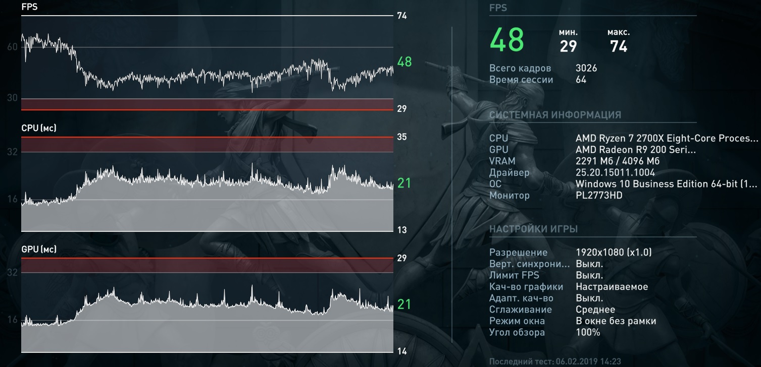

Но нет, тот товарищ влез со своей невероятной "четкой" разницей в 1фпс
Ты говорил, что 3200 и ПСП 50 Гб/с достаточно для Ryzen, дальше прироста производительности практически нет.
По факту частота дает дополнительный fps в играх. Плюс тебе верно указали несколько человек, что от частоты памяти зависит работа шины Ifinity Fabric, что прямо влияет на производительность всей системы.
Нет, просто кое-кто опять ничего не понял.
Прирост в играх от таймингов есть всегда, а от частоты-только до примерно 3000мгц, в зависимости от процессора и игры.
Это наглая ложь.
Единственное что ты привел-это первые 5 таймингов, из которых основные (tcl, tRC) на 3466 были НИЖЕ.
Вся информация есть в топике. Если ты с ней не ознакомился - твои проблемы.
Ты не можешь делать выводы о влиянии частоты, потому что меняешь не только её.
Меняю тайминги, причем в худшую сторону. При этом производительность выше.
"я проведу неправильное тестирование, потому что это легко, и плевать на неправильные выводы"
Тестирование правильное, так как результат - это fps в игре. Не говоря про Аиду, где преимущество еще больше.
А есть пруфы, что это оказывает влияние на реальные задачи?
Смотри тесты 2700X у computerbase.de, там больше 20 тестов в синтетике, многие используются на практике.
то твой личный профиль 3466 быстрее твоего личного профиля 3200 на 1фпс, и этим невозможно доказать что именно оказало влияние на эту невероятную разницу.
Мой профиль 3466 быстрее на 4 к/с по минималке, чем 3200 с лучшими таймингами, в бенче Total War: Warhammer.
Разница в 1 fps по минималке с профилем камрада Dark Cloud для 3400 Мгц.

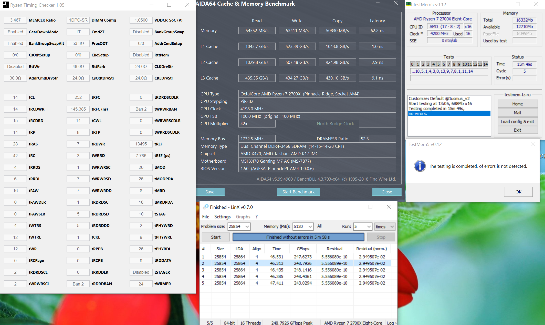

Когда все хорошо и стабильно - чешутся руки что-нибудь поправить еще, скучно наверно)
У меня стабильна память по фаст пресету V1 для B-die на 3.446 за исключением GDM - on, в off не работает память с CR1.
3446-CR1.png [ 1.15 МБ | Просмотров: 743 ]
Не помню от кого было предложение снизить TRDRD SCL/TWRWR SCL со значений 3/3 на 2/2
Собственно попробовал)
3446CR1-2-2.png [ 1.04 МБ | Просмотров: 743 ]
В итоге по AIDA изменений практически - Ноль( там всегда чуть плавают результаты, видать в фоне винда что то мутит).
Но вот тест ТМ5 с конфигом от куратора прошел на полминуты быстрее, т.е. в некой реальной задаче есть профит)
Из минусов - пришлось на один шаг поднять Vsoc ( не проходил Linx ), температура проца в Linx +2C, температура памяти в ТМ5 +2С
В играх не смотрел, сейчас главный тестер придет - погоняет часов 5 нонстоп в игрушки - косяки и вылезут если есть.

nikolas2009 , а вот и 16 минут в ТМ5 подъехали :-) отличный сетап.
ахаха, зачет :D если память тянет SCL2 - почему нет.
