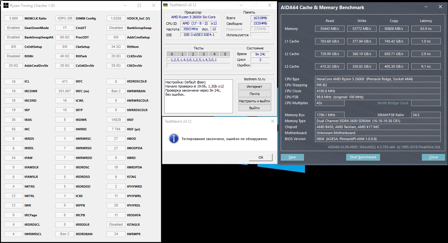

Регистрация: 10.02.2010
ура камрады 3600 взято !
Тест дефолтный пройден, тест от 1ursus очень долгий и я его позже запущу, но уже есть предпосылки что всё ок, питалово правда 1.385 и SOC 1.03(с копейками, не помню)
проц не гнал, всё на авто, вроде начал сам буститься до заявленных 4.2, иногда и больше до 4.255 видел. напряжение мать ему задирает более 1.4, и из-за этого греется до 76 крадусов, не критично в принципе тем более это в тестах
3600
Снимок.PNG [ 203.46 КБ | Просмотров: 589 ]
