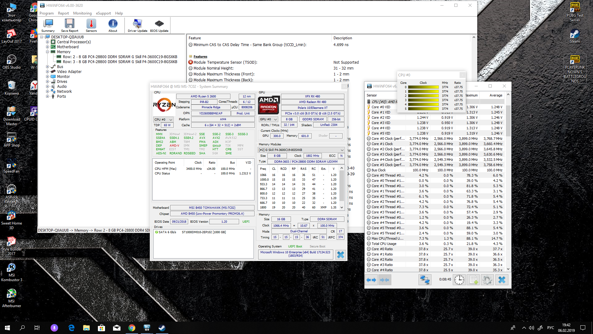

Народ привет всем. Собрал систему запустил а тут косяк какой то с частотой. Установлено во 2-4 слот. Шо делать ?? ;)
В разгоне ноль с минусом. Посоветуйте как выбрать нужную частоту ?)
все нормально
Так то да, только вот частота памяти "немного" ниже заявленной (( показывает 1066 мгц
вручную надо выставить либо использовать xmp профиль

Remarc писал(а):
все нормально
Так то да, только вот частота памяти "немного" ниже заявленной (( показывает 1066 мгц. заходил в биос он показывает 2133. вручную он предлагает много вариантов. На 3200 с таймингами 14-14-14-36 норм ?? Есть и выше тока там тайминги высокие

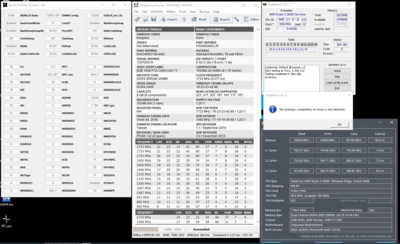

Регистрация: 14.01.2019
Фото: 3
Камрады, вроде оттестировал свою память. 3333 не берет ни при каких либо даже фантастических таймингах и напряжениях.
А вот с 3200 получилось так, думаю пригодится кому. А вообще как результат по-вашему?
Ryzen 2700x / Asus x470-Pro / M378A2K43BB1-CRC (2x16)
CPU Stock, LLC Stock, Offset 0,1V.
VSoC Auto; Offset 0,1V; LLC SoC level 2, current 120%, Power phase 400, profile "optimized by asus".
VDRAM 1.31V: 3200 Мгц.
RTC
AIDA64
TM5
Prime95 Blend - 5 часов 45 минут
Перезагрузки, выключения, не влияют. Память запускается всегда. Будут проблемы отпишусь, пока все стабильно.

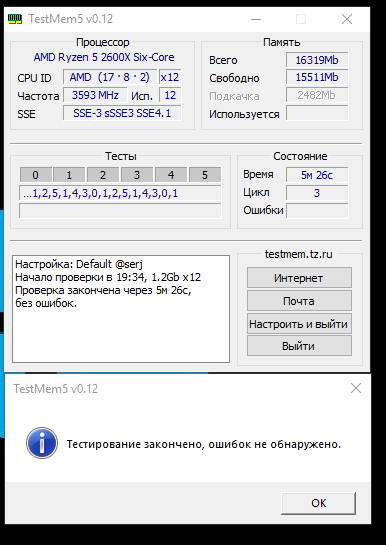

Регистрация: 10.02.2010
nikolas2009 писал(а):
Большая просьба прогоните тест ТМ5 с конфигом от куратора и выложите результат.
Снимок3600.PNG [ 261.15 КБ | Просмотров: 1003 ]

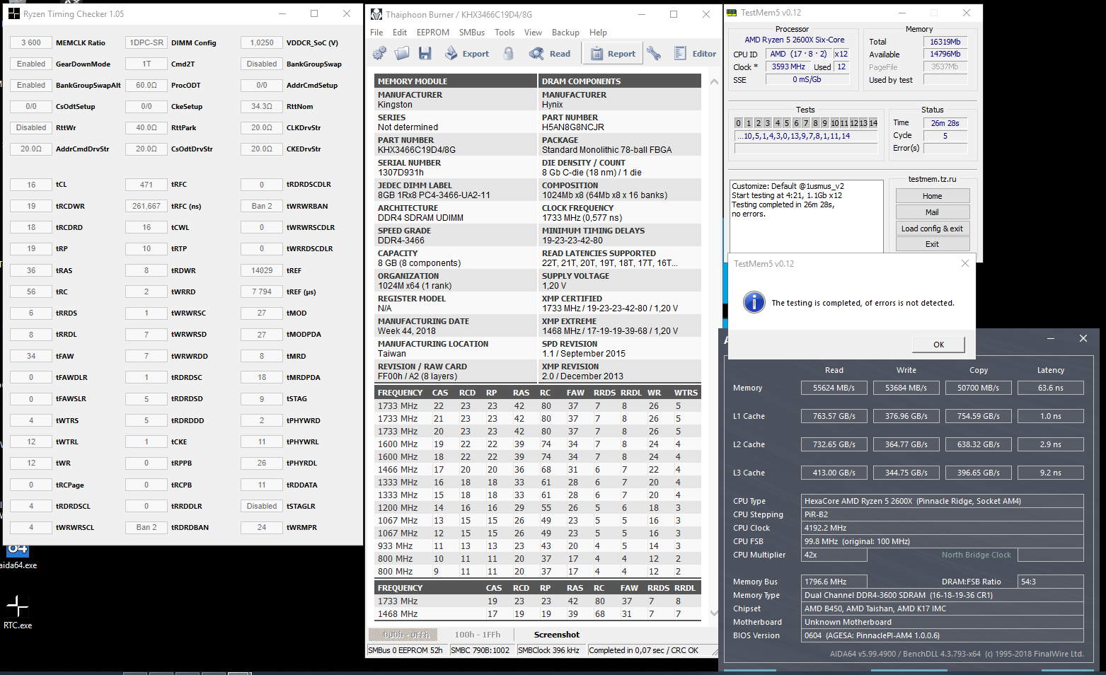

Регистрация: 12.01.2017
Фото: 25
Ребята стал обладателем ryzen 2600x + asus tuf b450m pro gaming. Сейчас все настройки стоят на АВТО. Гнал только память и то она у меня днище берет только 3066 при 16.17.17.38 1.35v, если начинаю крутить субтайминги по калькулятору (чипы micron какие именно хз) то комп не стартует, ну вопрос не об этом! Напряжение на проц прыгает до 1.4+ это не опасно? в играх греется до 63-64 градусов под gammax 400. Стоит ли крутить load-line и фиксить напругу самому или ничего страшного?)
ASUS TUF B650M PLUS wifi + 7600@5.1 + 32gb 6000CL30 + RX 7900GRE
