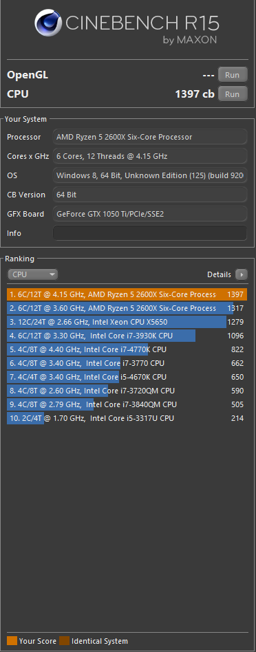

как разгонять на моей доске? ставлю множитель на 4150, напруга 1.4 и только на этом напряжении он прошёл тест Сайнбенч, но завалил Линкс 0.7.0. Дальше уже не безопасное напряжение ?
в общем камень попался шлакованый и память такая же. сдать бы всё да уже со следами поюза не возьмут.
ну и как оказалось зря переплатил за Х камень, говорили тут что они более отборные - ничего подобного , напряжение летит в небеса, а частота даже 4150 не проходит тесты
Снимок2.PNG [ 36.7 КБ | Просмотров: 647 ]
