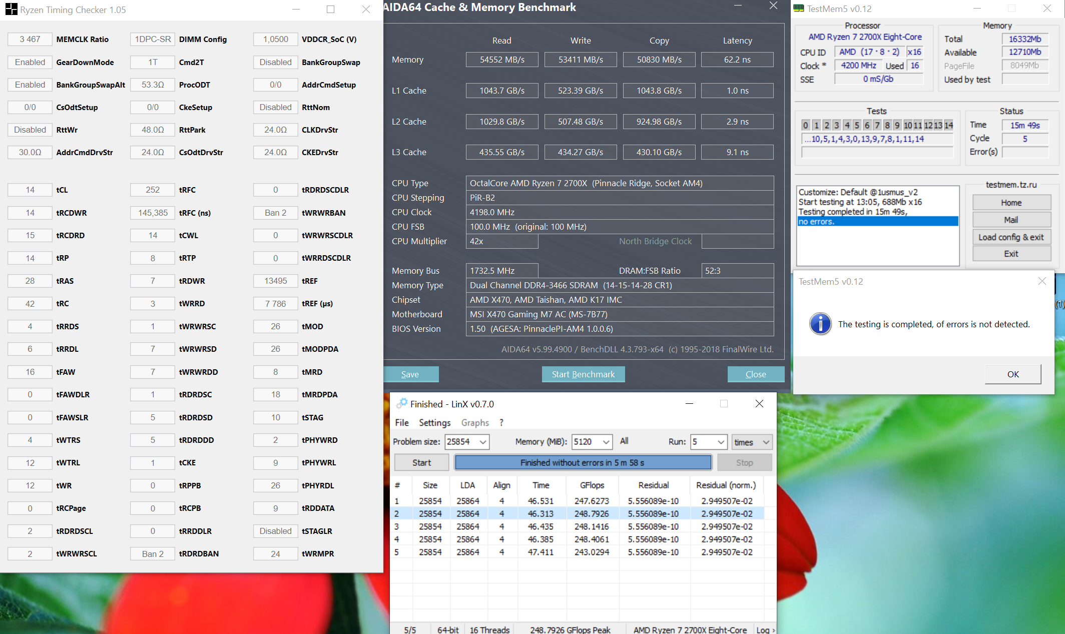

Матрикс Так я же написал 1.49В на память для 3600 - но до конца не стал заниматься получением стабильности. По мне так для 24/7 уж больно дохрена всего надо было.
Сейчас
3446CR1-2-2.png [ 1.04 МБ | Просмотров: 1025 ]
Регистрация: 09.11.2016
Фото: 71
nikolas2009, то есть для 3466 тоже 1.49? Вы уж извините, просто на картинке я не увидел вольтаж на память.

Матрикс 1.45 для 3446 - по калькулятору меньше идет, но у меня вот на 1.45В )

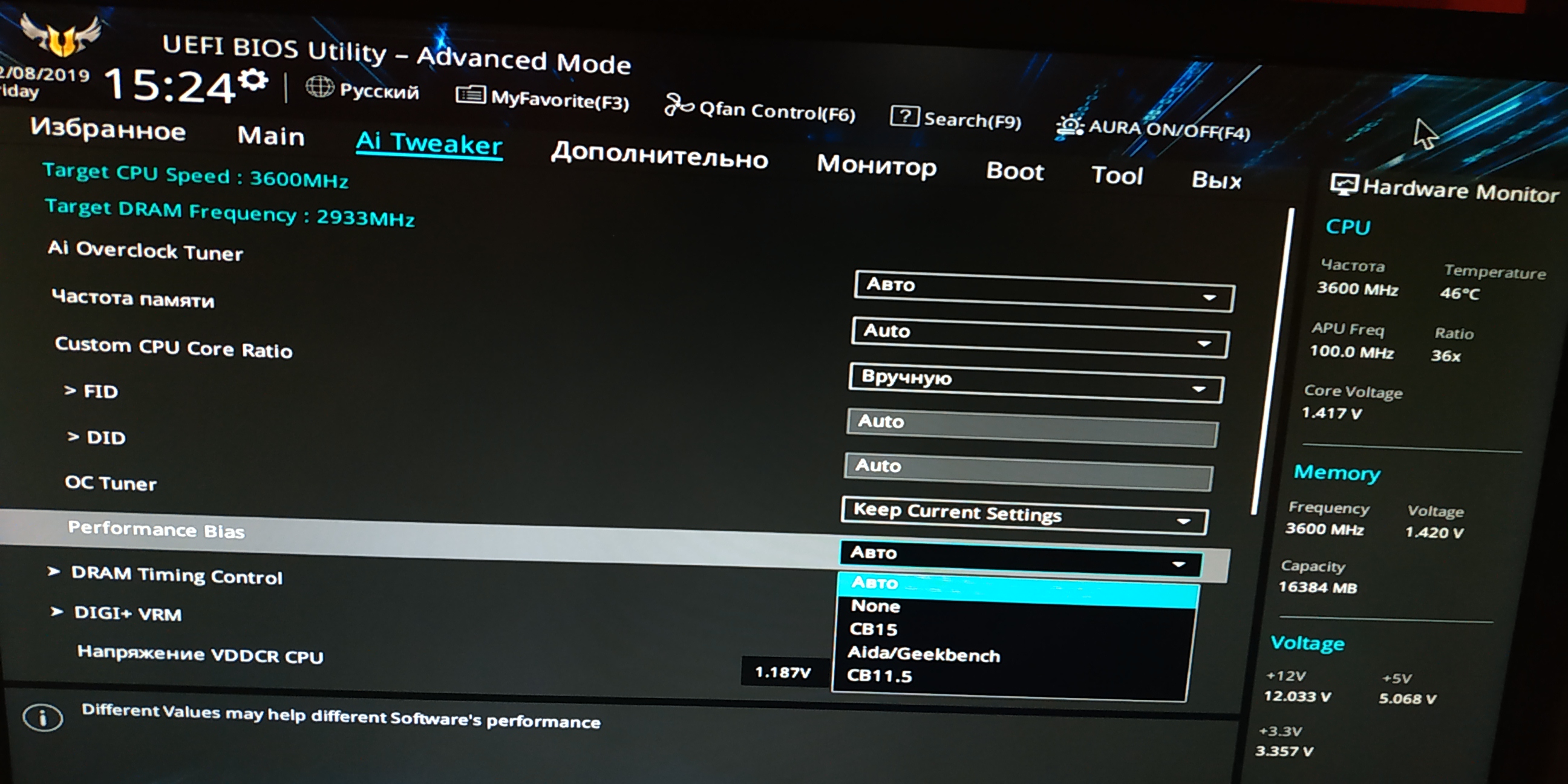

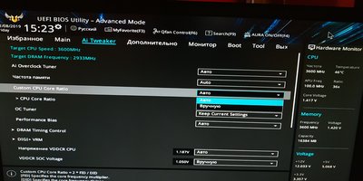

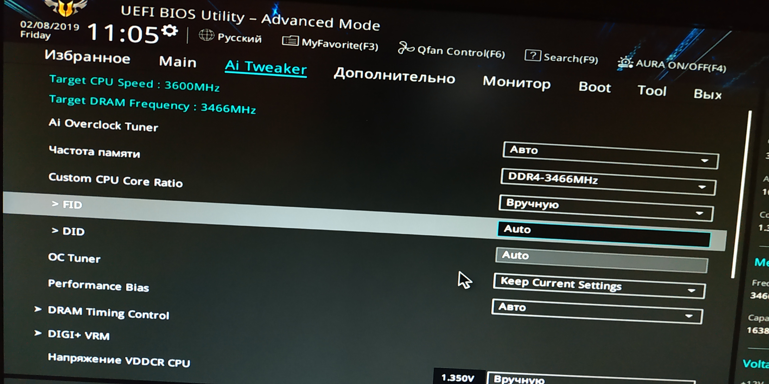

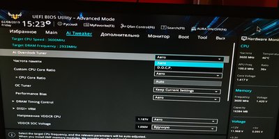

aleksei123321 писал(а):

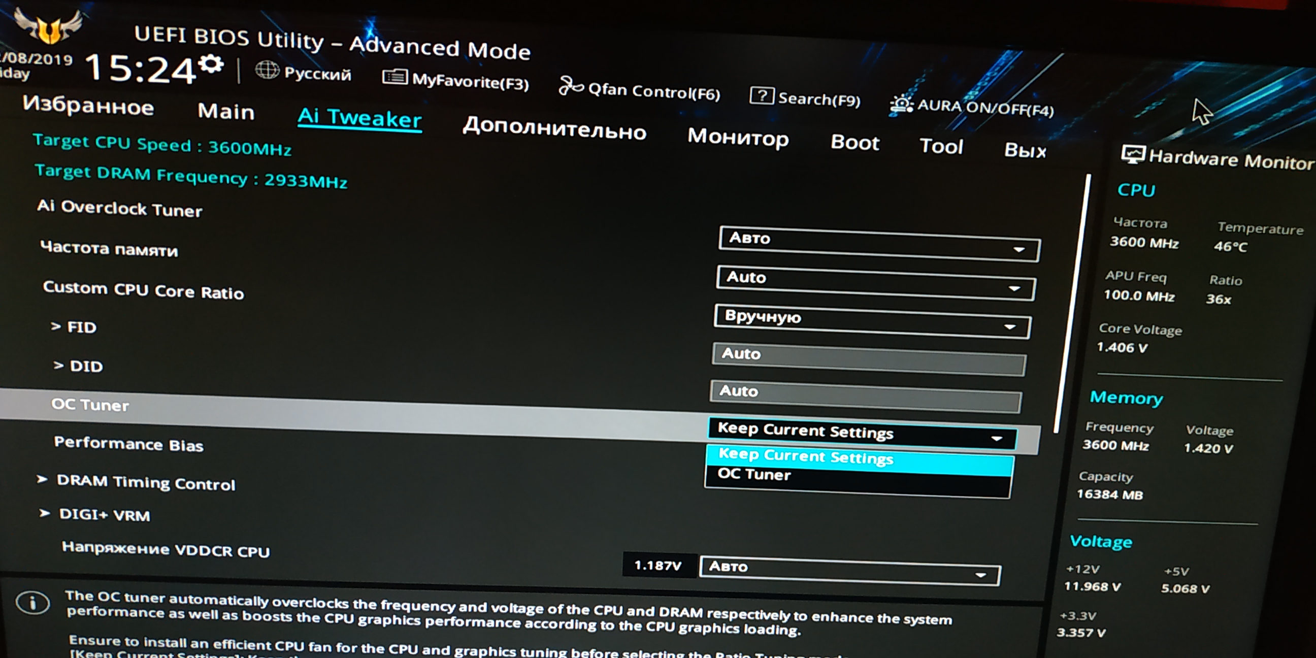

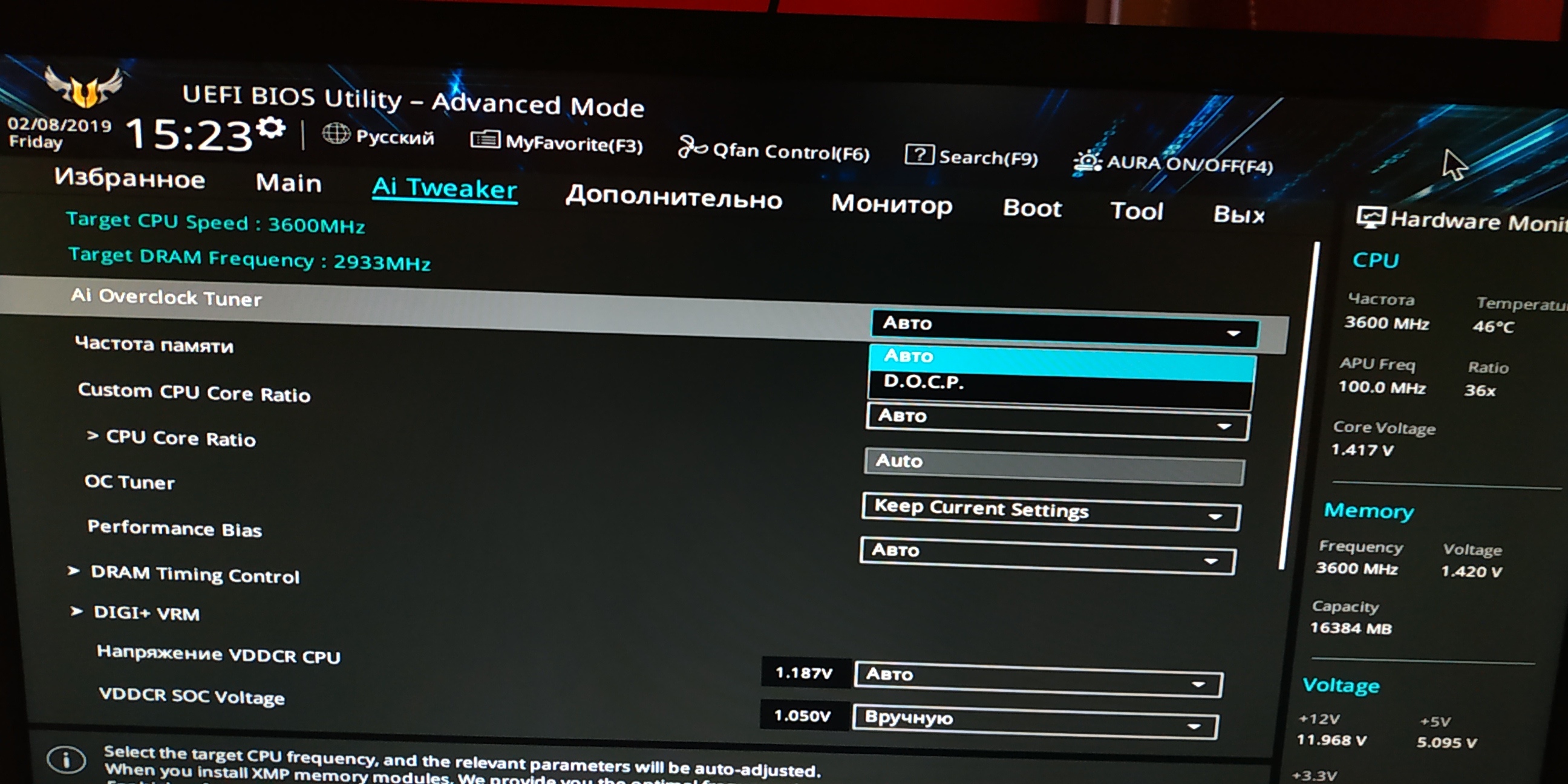

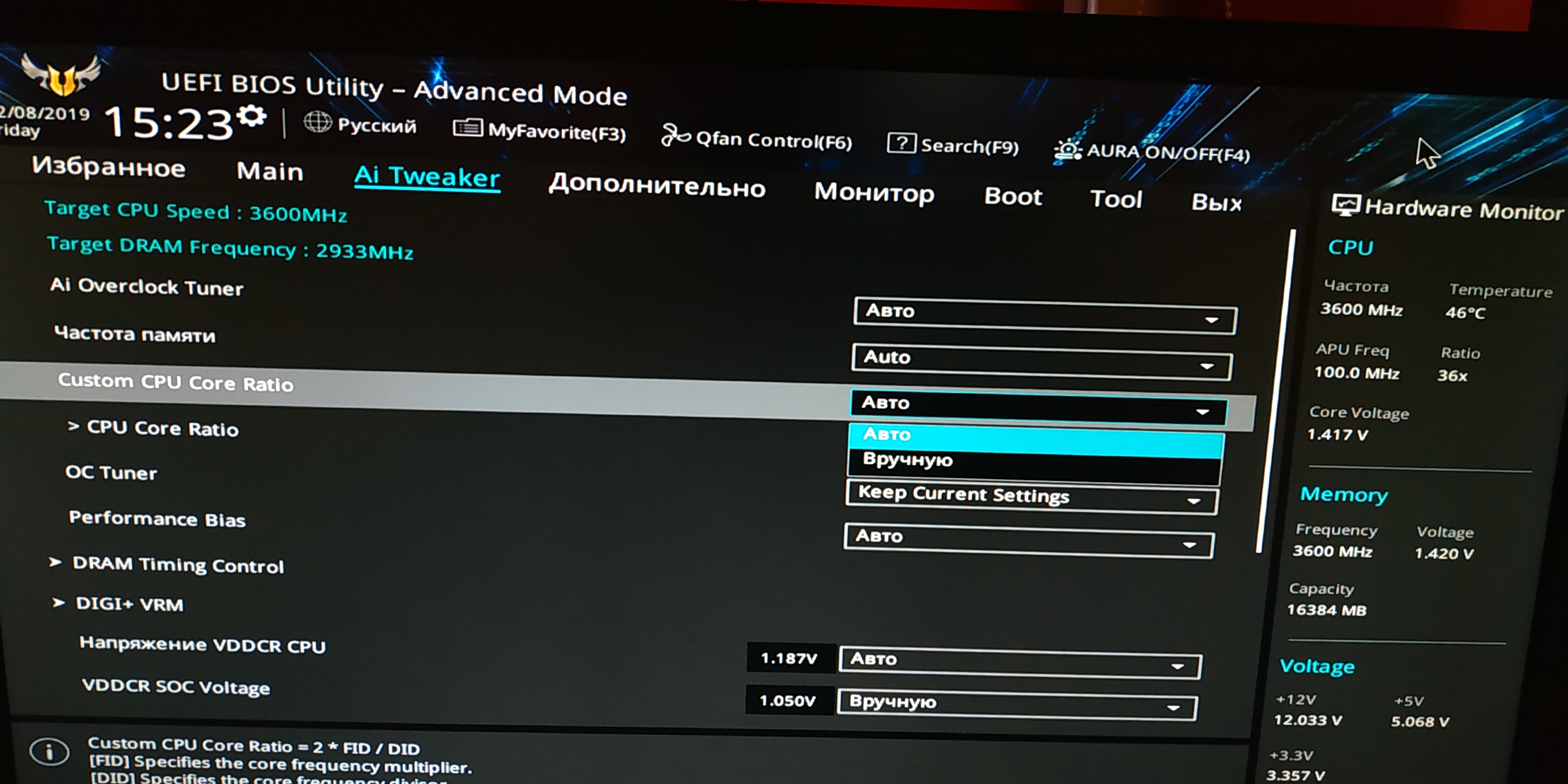

откуда там фид/дид не понятно,по идее наверн потому что разгон в авто стоит.
вот все настройки, биос последний
нельзя сказать что есть какие то инструменты для разгона, я их в упор не вижу. всё на фото, да сейчас на автомате, потмоу что ставя руками множитель нужно задирать напряжение и проц греется
IMG_20190208_152415.jpg [ 1017.73 КБ | Просмотров: 998 ]
IMG_20190208_152409.jpg [ 1.06 МБ | Просмотров: 998 ]
IMG_20190208_152352.jpg [ 1 МБ | Просмотров: 998 ]
IMG_20190208_152339.jpg [ 1.02 МБ | Просмотров: 998 ]
Добавлено спустя 2 минуты 25 секунд:
и тест от куратора у меня выполняется примерно 30 минут

Регистрация: 05.01.2018
bigmotor для того чтобы сократить время проверки стабильности памяти в тм5, достаточно в файле конфига от 1usmus отключить все тесты кроме 0,1,6,10,13 и 14, качество тестирования не упадет, а вот скорость поиска ошибок возрастет в разы, у меня 10 циклов с таким конфигом занимает около 13 минут, при этом за счет частого опустошения и повторного заполнения памяти ошибки даже быстрее будут находиться. При этом я могу полностью расписать на что указывают ошибки в этих тестах:
Ошибка в 0 и 1 тестах - серьезная проблема с первичными таймингами, часто сопровождается BSODом, нужно тогда поднимать первички.
Ошибка в 6 тесте, но в 0 и 1 их нет - не правильно подобран ProcODT.
Ошибка в 10 тесте - не правильно подобраны CAD_BUS или это ошибка кеша.
Ошибка в 13 тесте - 100% ошибка кеша, значит надо подбирать SOC voltage, VDDP, VPPM или поднимать CPU Voltage.
Если например ошибки лезут на 6 и 13, то меняем ProcODT и SoC Voltage.
PS. Не стоит отключать 14 тест, хоть он и не детектит ошибки, если его отключить, то последним в цикле тестом будет 13, но почему-то тм5 чистит память быстрее чем завершится тест, из-за чего могут вылезать ошибочные ошибки так сказать, по факту их нет, а из-за того, что память уже подчищена он будет выдавать ее наличие.

откатил на первый конфиг который работал на 3600, нужно тайминги подкрутить.
ma3uk я думаю линкс не хуже и быстрее делает дело, если есть косяки то ОС или зависнет или синий экран или невязки прут
•R7 5700X•MSI B550-A PRO•RTX 5070•Ballistix BLS16G4D30AESB•

bigmotor Вы так ничего и не поняли - у меня при памяти 3446 напряжение проц/1.35 Soc/1.05 , при частоте памяти 3600 напряжение проц/1.4 Soc/1.1.
Сдались вам эти 3600, лучше минимальные тайминги на чуть меньшей частоте памяти + меньшее напряжение на комплектующие.
