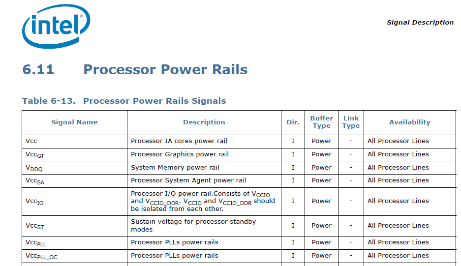

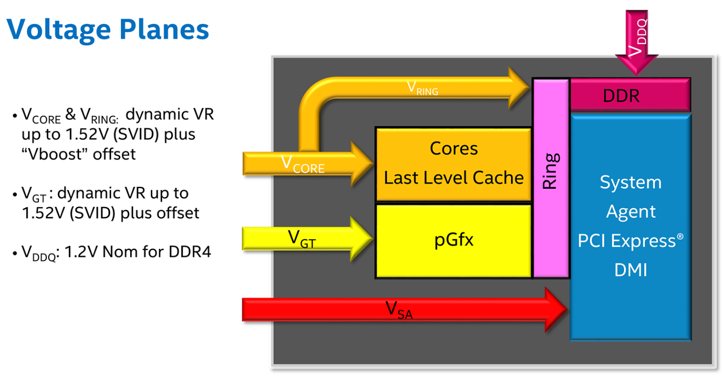

caligula73 писал(а):
как этот пункт в биосе называется ? или может есть пункт напряжения кэша ?
Вряд ли такой пункт возможен, поскольку питание ядер и кеша организовано от одной линии (Vcore & Vring, оно же Vcc). Под спойлером иллюстрации для Skylake.
Skylake_Voltage Planes.PNG [ 225.53 КБ | Просмотров: 1697 ]
cpu_Intel Skylake-S_CPU Power rails_Vol.1_p.110.PNG [ 44.12 КБ | Просмотров: 1697 ]
