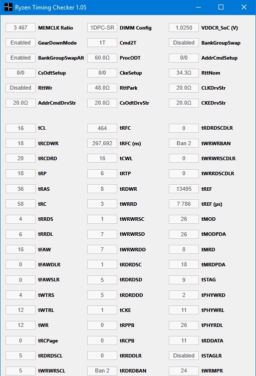

Категорически приветствую, господа. Возникли пару вопросов, на которые я так и не нашел ответы. По какому принципу подбирать значения CAD сопротивлений? Слишком затратно по времени перетыкать каждый параметр, ребутаться, и лазать по приложениям в поисках улучшения стабильности. Путем небольшого перебора я узнал, что для моего конфига намного лучше работает 20 24 24 24, чем 20 20 20 20 или 24 24 24 24 (стандартный), или 20 24 20 24 (близко к лучшему на данный момент варианту). Но это все тыканье пальцем в небо. Как вычислить/подобрать/узнать более точно или правильно или еще как то? Перебирать все возможные комбинации из 4 цифр довольно накладно. Тут где то куратор советовал 30 30 40 60 в свое время, но, видимо, эти параметры либо вообще для всех сугубо индивидуальны, либо я что то не понимаю (система зависла наглухо на рабочем столе).
Чего удалось добиться:
Куда еще подкрутить? Или в какую сторону копать? Память в подписи. Вольтаж 1.368в
Что пробовал: с понижение tCL пост проходит, но система не загружается. С понижением остальных первичек уходит стабильность и приходят ошибки. tRFC ниже 480 (300нс) приводит к крашам/нестабильностям/вылетам.
ProcODT 53.3, при других не работает
При отключении GearDownMode система не загружается, тройной ребут и сброс настроек. Как вообще работает этот параметр? Он же должен только скидывать нечетные тайминги, или он еще чем то занят?
SoC вольтаж понизить невозможно в силу особенностей биоса, а райзен мастер, который это может сделать - глючный кусок... кода
Все вторички тоже копал, но так или иначе в моменты перебора терял стабильность, а на каком именно пункте - фиг поймешь :( приходилось возвращаться к истокам. Так что те вторички, что щас стоят - это авто, что предлагает биос, опираясь на XMP памяти
ЗЫ. на 3333 даже не стартует, несмотря на задранные в потолок тайминги и вольтаж. Раньше стартовала, но я не помню, какую комбинацию сопротивлений для этого выставлял, так что и соваться на эту частоту думаю смысла нет
UPD. смеха ради запустил на 3333 с 53.3, 34.3-48, 20 24 40 30, но о стабильности речи, конечно же, не идет

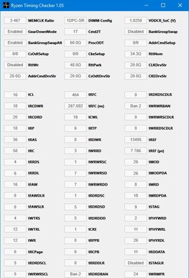

По моему опыту разгон с tFAW выше 30 бесперспективен и требует конского вольтажа на SoC.
Пробуй прлфиль ниже. Если не пойдет tRFC 464, то ставь 485, тоже рабочий тайминг.
Настройки памяти.jpg [ 107.38 КБ | Просмотров: 852 ]
Регистрация: 22.01.2019
Откуда: Usa
Надеюсь, вы шутите) Мои планки со скрипом на 3333 то запустились, какое там 3400+)
Повторюсь, вторички в авто, и это, пожалуй, единственная причина, почему перестали сыпаться ошибки (или мне так кажется). Раньше я и 3200 без ошибок взять не мог, когда выставлял все тайминги вручную с калькулятора или пресетов
ЗЫ. а вольтаж 1.1 на SoC это константа для этого биоса в авто, я могу его только в плюс крутить, в минус или выставление фиксированного размера не умеет

Попробовал еще подкрутить вторички, на подобие от предложенных. Получилось так
Улучшение результата что то на уровне погрешности :( что в аиде, что по скорости прохождения тм5. Опытным путем уперся в tFAW. Который при 24 начинает сыпать ошибками во всех тестах, остановился на 28. Куда то еще можно копнуть?
ЗЫ. выше 3333мгц система не стартует, перебрал с десяток комбинаций сопротивлений
