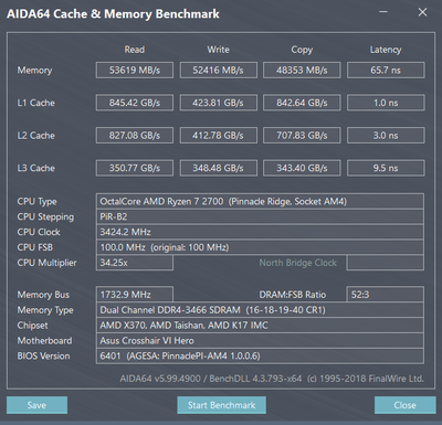

Добрый день. Камрады подскажите пожалуйста что ещё можно ужать для улучшения разгона памяти.
http://rgho.st/private/6wDtlZMDz/6ebc43a04a83314a36fbdd4f5b72bb53/image.png
скрины
Image 002.png [ 50.09 КБ | Просмотров: 1124 ]
cachemem.png [ 101.5 КБ | Просмотров: 1124 ]

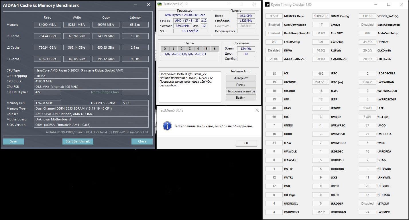

Регистрация: 10.02.2010
nikolas2009 да спасибо за развёрнутые ответы, всё принял к сведению.
как советовали делал тесты после обесточивания пека и да были ошибки, что именно крутить не знаю, тупо взял конфиг из калькулятора для Хюникс AFR т.к. он оказался самый рабочий, но после обесточивания всё равно были ошибки и я просто поднял напряжение и первички задрал. решение странное, но к сожалению я не знаю что там крутить надо кроме первичек, куча переменных и за что они отвечают не знаю.

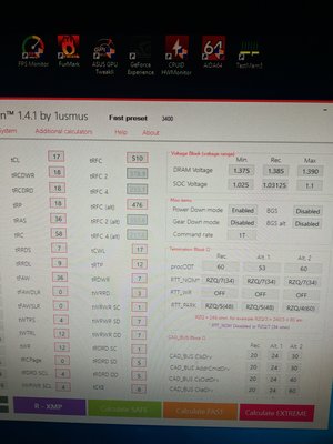

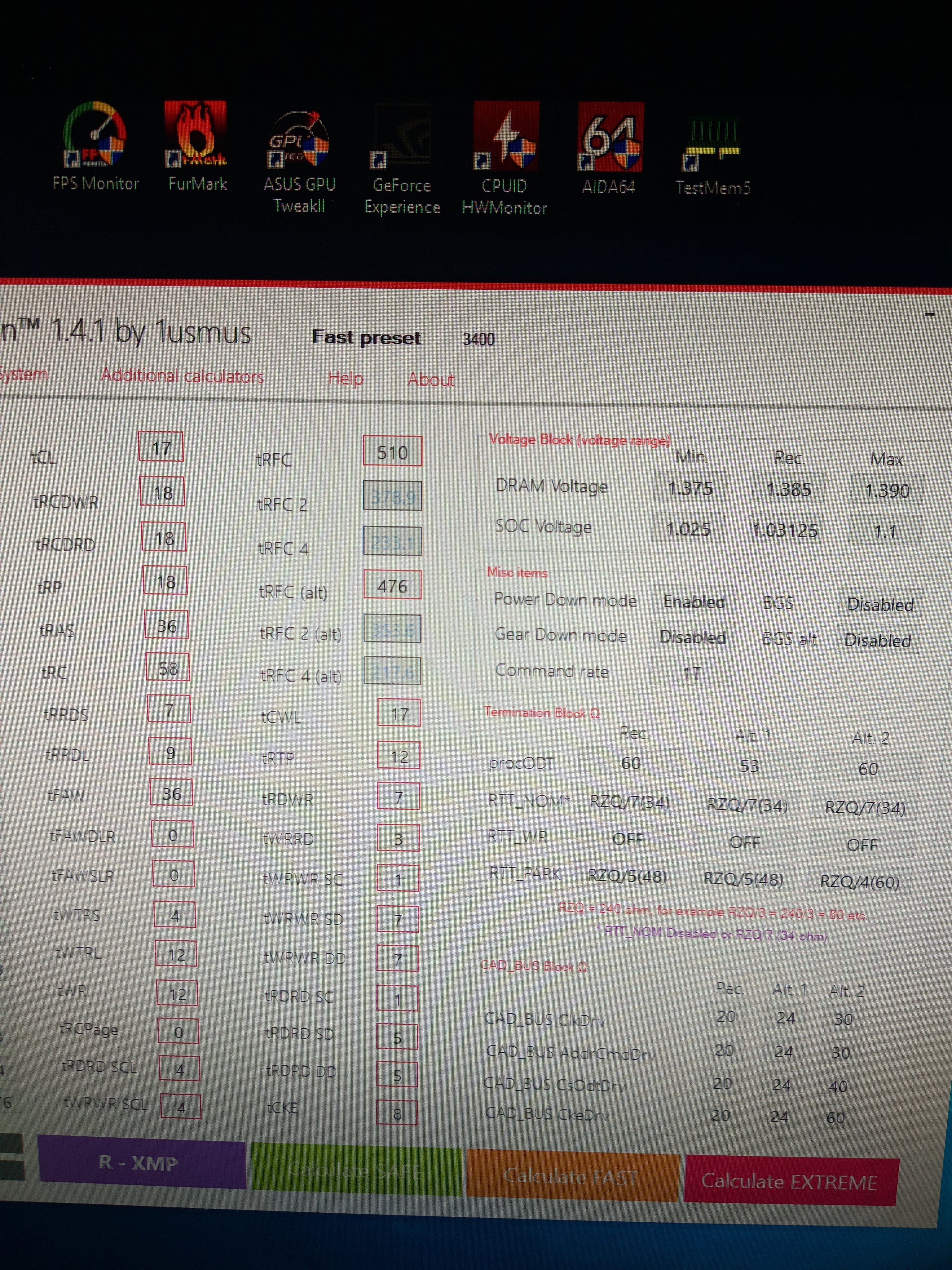

Итак занялся подбором оптимальных таймингов. Сразу возник вопрос по ТМ5, так как прогонял с конфигом 1usmus, запускал с правами администратора, а она мне говорит вот такое:
Что за сообщение от TM5? Запуск от амдина
TM5AWE.jpg [ 12.57 КБ | Просмотров: 1072 ]
Теперь по тестам. Пока все запустил пресет Fast для памяти из DRC, напряжение 1.39, офсет на процессор "-0.01", SoC 1.050. Что интересно пока не встретил режима при котором ПК не включился бы или не загрузилась ОС. Но, если выключить GDM стресс тест не проходит в Aida64, я всегда начинаю тест с нее. Ставлю галки на память и кэш. С текущими настройками (см. вложение) 30+ минут стресс теста пройдено. Все остальное тоже. Единственное, что не гонял еще это MemTest86+, надеюсь пока обойдусь.
Результаты тестов
Alltest3466cl14fast.jpg [ 683.51 КБ | Просмотров: 1072 ]
Теперь вопрос, все ли нормально? Есть ли что то критичное и нужно ли это исправить? Можно ли так на постоянку оставить 1.39В, если все будет в порядке? А то слышал, что сами АМД не рекомендуют ставить выше 1.35. Не завалю ли я железо так? Процессор разгонять не буду, использование процессора - кодирование стримов при игре.

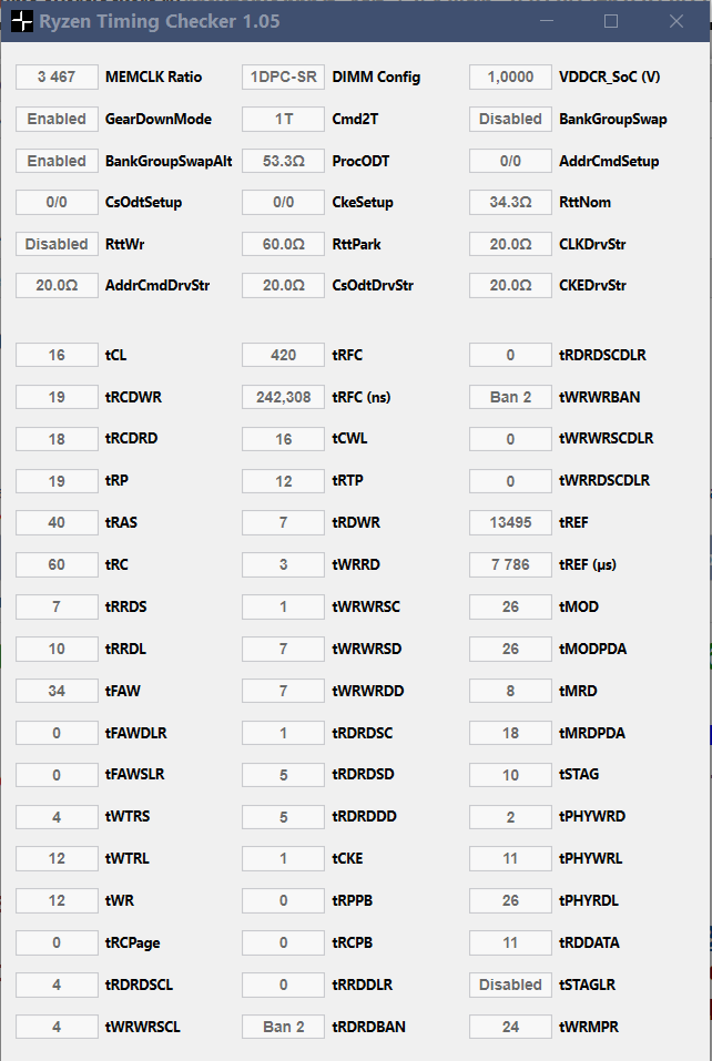

Здравствуйте!
А если после разгона памяти не стартует система, то чего не хватает?Напряжения на память?
После сохранения параметров в биосе , жму ф10 и после этого кулера крутятся, а на мониторе чёрный экран и спикер не пищит.Помогает вытаскивание батарейки на материнке.Хотел взять 3466 и 3400 на samsung oem.Данные вводил с калькулятора 1.4.1
IMG_20190209_161721.jpg [ 6.23 МБ | Просмотров: 1048 ]
напряжение dram ставил 1.38 , на SoC - 1.05
Ещё выбрал mode 3 для NB load line calibration (может не надо было)
power down и gear down mode выключаю.Может тоже не надо?

Матрикс можно попробовать trfc снизить до 252 и rdrdscl/wrwrscl с3/3 до 2/2
На память 1.39? Если да, то это отличная у вас память

SimoraA попробуйте для начала GDM включить.

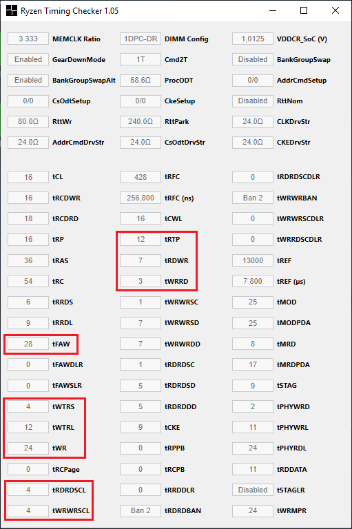

Castlesairus писал(а):
выше 3333мгц система не стартует, перебрал с десяток комбинаций сопротивлений
Ставь 3200 и максимально ужимай тайминги. 28 хороший tFAW. Вот тебе еще один хороший профиль для 3200, пробуй.
Профиль камрада LSD25, у него работает на 3333, у меня на 3200.
rtc_3333_2.png [ 48.74 КБ | Просмотров: 1025 ]

nikolas2009 писал(а):
GDM включить.
да, помогло.

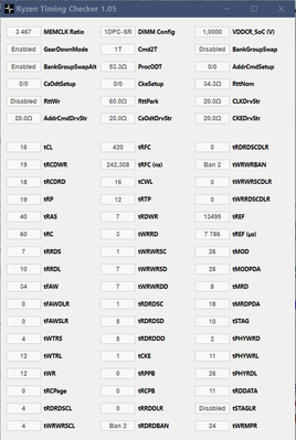

Регистрация: 06.12.2018
tCWL биос хочет только четное число.
калькулятор считает нечётное.
в какую сторону округлять?Или этот параметр не очень важен?
Gigabyte b560m aorus pro + 10400f + crucial ballistix 3000cl15 red 2x8 (micron e die)
Регистрация: 23.12.2018
Включенный GDM делает тайминги четными, округлять сначала в большую, потом если работает в меньшую.
Если с GDM стартует, то можно попробовать округлить тайминги вверх до четных, и добавить 0,03-0,04 на питание памяти, и попробовать запустить без GDM.

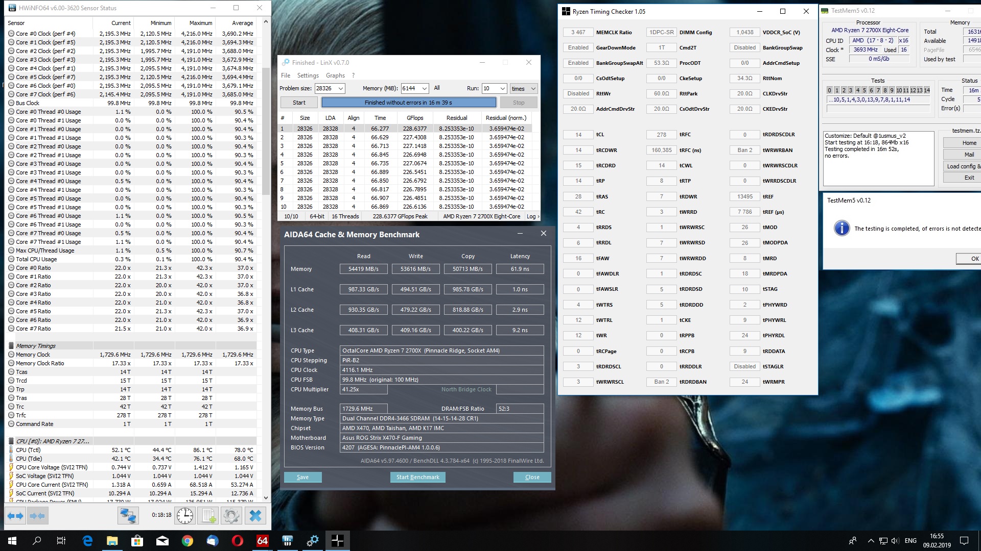

Регистрация: 06.12.2017
Приветы!
Подскажите в чем может быть проблема, в простое система не сбрасывает частоту/вольтаж процессора, при этом в HWiNFO 6.01 температура держится 50+ (Tdie), НО если открыть диспетчер задач, все начинает работать:
частота с 4.1 --> 2.2
напражение 1,4 --> 0,8
температура спускается до 30+
Процессор в стоке, разогнана пока только память (G.Skill F4-3600C15D-16GTZ) 3600С14 TestMem5@1usmus_v2 проходит полностью без ошибок.
В BIOS пока трогал только это:
CPU NB/Soc Voltage ---> Override 1.0375
DRAM Voltage ---> 1.45
CPU NB Loadline Calibration Control ---> 5
AMD Cool'n'Quiet ---> Enabled
Схема питания - Сбалансированный для AMD Ryzen (с обычным та же петрушка)
Минимальное состояние процессора - 20%
Последний раз редактировалось OriginalName 09.02.2019 21:06, всего редактировалось 1 раз.

OriginalName
у меня ничего не сбрасывается когда разгон ручной, в принципе как и должно не сбрасываться при ручном разгоне

OriginalName
CPU NB/Soc Voltage ---> Override 1.0375 это ввело меня в заблуждение , теперь понял
висит процесс какой-нибудь , нужно это мониторить в первую очередь
биос 1.30?
Twitter -> @1usmus
Если раньше как-то работало CWL14 при CL16 на 3400, то теперь только 16, при 14 не стартует система даже на 3200, черный экран без признаков жизни.
ставьте CL=CWL, и оба четные.
