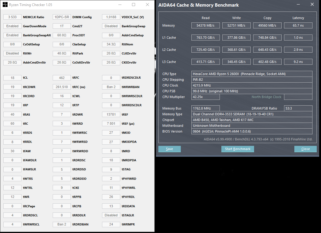

Вот такие тайминги у меня получились на напряжении 1.37 и почти все из калькулятора, можно что то ужать , но надоело уже тыкаться пальцем в небо наобум, латенстность не сильно хуже чем у большинства, добиться на ДДР4 латентности как на ДДР3 я так понял это анрил. 44-55 здесь на высоких частотах это у избранных, в основном до 70 норма, а если не норма то виновата сама система АМД которой надо избранную память. ну ничего раскрытие потанцевала обязательно будет.
По разгону процессора. Что бы в простое сбрасывалась частота и напряжение надо поднимать офсетом напряжение тогда всё работает, но как я уже писал у меня что то с биосом или я не до конца чего то понимаю. ставлю множитель 41, бодбираю напряжение 1.35 при котором ОС загружается, запускаю Сайнбенч 15 - ОС виснет, делаю перезагрузку запускаю линкс и мониторинг темпы , все ядра грузятся на 4100, ток 1.35 как задал офсетом, но линкс завершает тест аварийно и я вижу температуры ползущие к 80 что не нормально. На автомате буст в линксе достигает 3900 при этом темпа с вентилями на минимум равна 70-73 от темпы в комнате зависит. Выше 73 не прогревался ни разу, в играх темпа не выше 60, т.е. кулер адеватный, не на защёлках, а на болтах, прижим отличный, паста МХ-4 свежак из ДНС. не думаю что паль в крупном ритейлере. В общем ничего не понятно с разгоном проца. Проц иксовый. На автомате мать даёт ему ток до 1.45 примерно, ну больше 1.4, я же руками ставлю 4100 и 1.35 и всё, температура лезет и лезет , так не должно быть, где то косячу.
память CJR 3533 1.37В

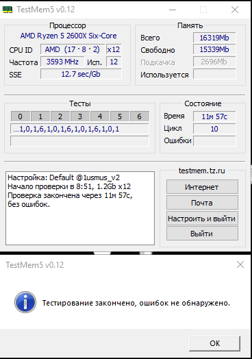

Сделал конфиг с тестами 0,1,6,10,13,14 - 5 циклов, проверяет за 10 минут.
Спасибо ma3uk! :beer:
1.PNG [ 906.92 КБ | Просмотров: 898 ]

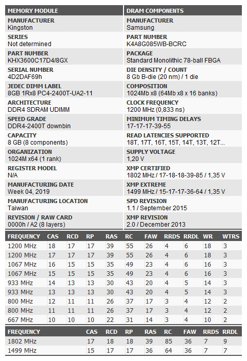

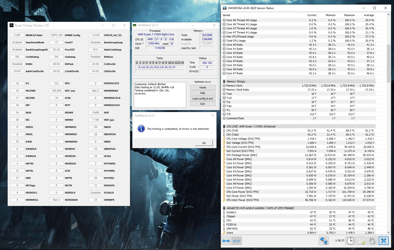

вот купил самсунг бидай , попсовый и распиаренный. Конфиги из калькулятора не дают запустить ни на 3533 ни на 3466. Встроенные профили на 3600 и 3000, в сети отзывов вагон по этой памяти и все писают радугой какая она клёвая и тайминги минимальные на 3466 и гонится до 4000 с закрытыми глазами , правда на штеуде. У меня же опять какая то лажа, купил память дороже, а она хуже или теперь к ней нужен особый подход ?
Калькулятор на некоторые профили говорит что нужно поднять напряжение на процессор на 1 - 2 шага, это о чём ? От какого значения 2 шага ? офсетом это сколько ? Что вообще происходит?
муахаха :-)

Ну берите наши профили для оем б-дай, пригодятся.

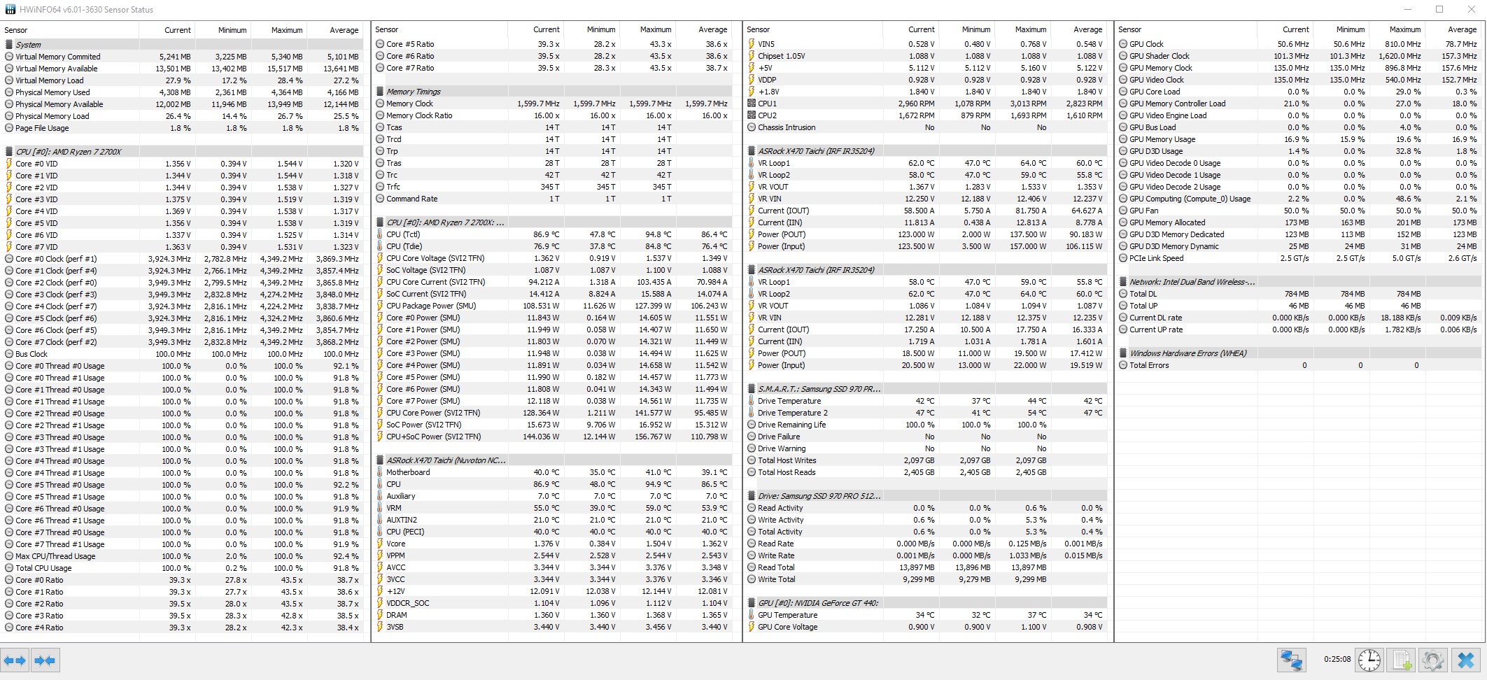

Можете посмотреть мои показатели, в норме ли они, погонял на прайме 2700X в стрессе, кулер боксовый врайт призм, корпус закрытый, в комнате тепло, включен прецишн буст овердайд больше ничего в биосе не менял, в общем дефолт, меня интересует температура и напряжения там, не могу понять норм всё или нет в целом вообще
Просьба на видяху не заострять внимание, тестовый вариант)
