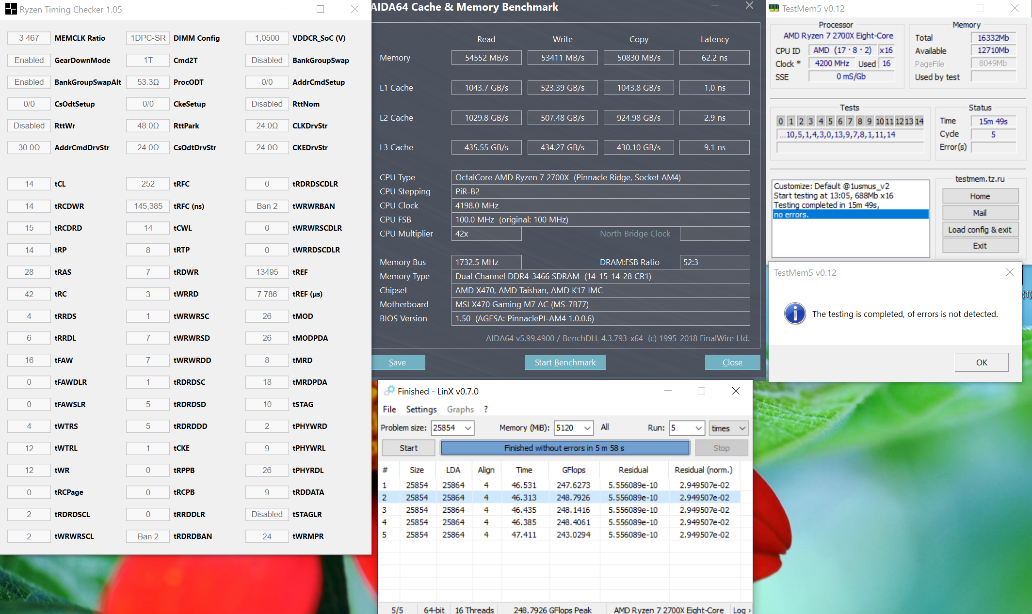

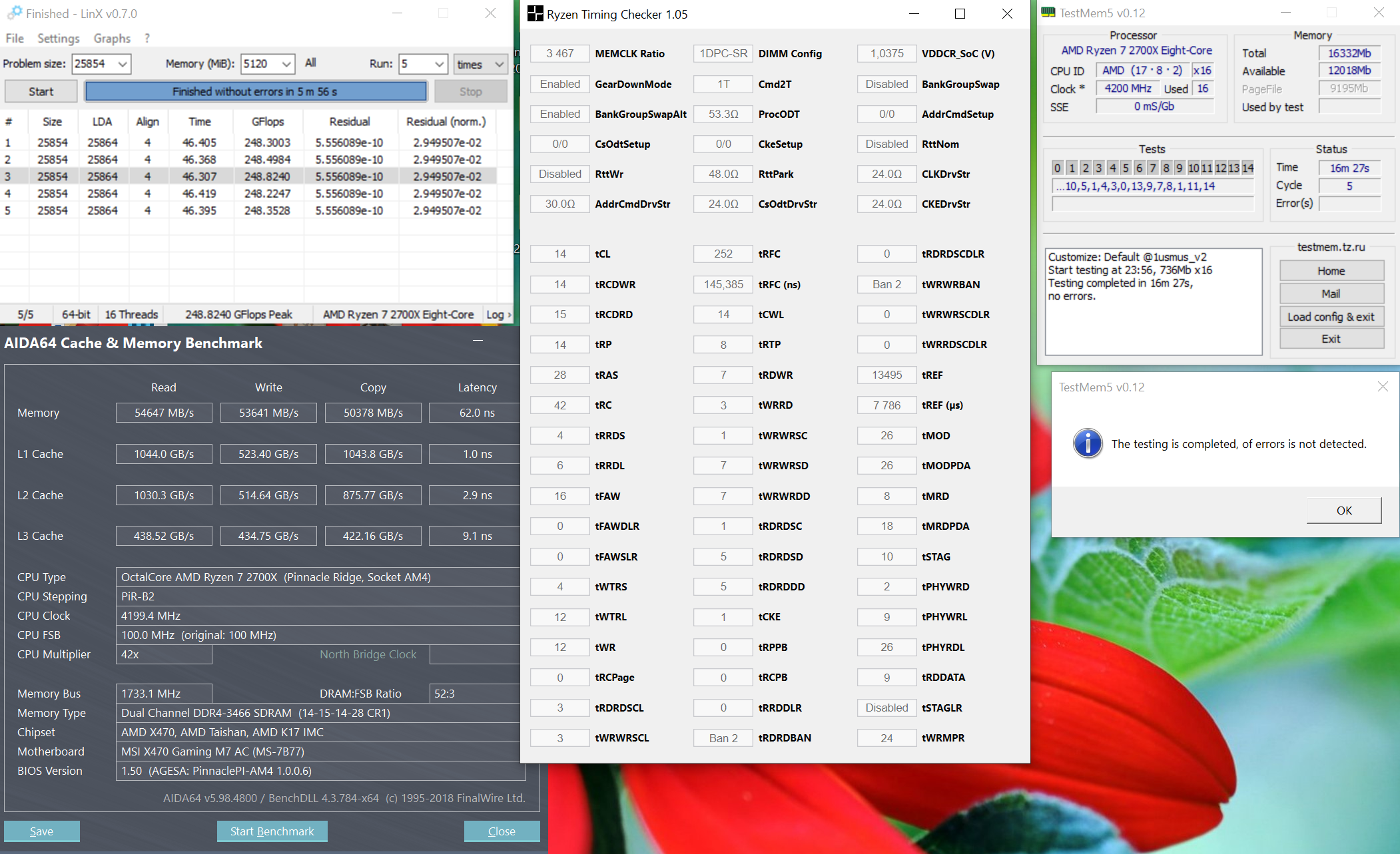

bigmotor должно пойти, только вот предупреждаю у меня на фикс разгоне - с автобустом периодически вылезают ошибки
3446-CR1.png [ 1.15 МБ | Просмотров: 765 ]
А это , то что стоит сейчас , с еще более ужатыми таймингами, удачи)
3446CR1-2-2.png [ 1.04 МБ | Просмотров: 765 ]
Во втором варианте пришлось чуть на сок накинуть.
По поводу 1.45 на память не надо бояться - вполне себе норм напруга. В случае чего чуть обдуы планок организовать.

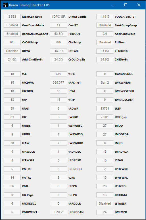

nikolas2009 не тоже не подошли. Похоже мне и тут тоже шлак подсунули, стартует только на своих таймингах из профиля на 3600. Может их можно доработать? Хоть бы раз в жизни попался проц хороший или память...(((
пс завелась на профиле 3600, и судя по таймингам Кингстон обманывает покупателей? Можно прошить модули так что бы отображались как Самсунги? Ну просто тайминги какие то не очень мягко говоря. Даже Хюникс не позволял себе такой бардак
Нужно руками править я полагаю? Помогите плиз, я уже отчаялся, что завтра и эти планки вести сдавать? Вот же свежие отзывы в Янд.маркете и в днс люди пишут что и 14-14-14-14-28 держит на 3200 и 4000 берёт и вообще всё чудесно, ну не могла же мне именно попасться какая то бракованная пакость? И кстати эти планки снова в листе рекомендации Асус. Совпадение?
СнимокBD.PNG [ 34.61 КБ | Просмотров: 754 ]

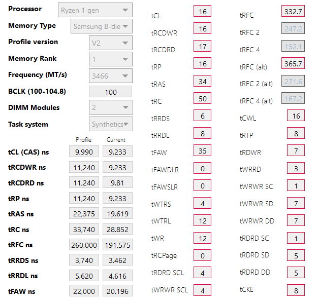

Регистрация: 10.02.2010
Обновил биос по мануалу куратора. Пробую вбивать пресеты с калькулятора, мать через раз молча зависает с этими настройками.
•R7 5700X•MSI B550-A PRO•RTX 5070•Ballistix BLS16G4D30AESB•
•SEASONIC SSR-650FX•Deepcool AG620•Fractal Design Define S•
Регистрация: 03.12.2017
Откуда: барракуда
Фото: 36
bigmotor
попробуйте эти тайминги:
1.PNG [ 33.72 КБ | Просмотров: 672 ]
Частота 3466, вольтаж на память 1,35, soc - 1.03125
если пройдет без ошибок тм5, то потом пробуйте 3533 тогда
если не будет стабильно поднимайте вольтаж на память до 1,38-1,39
