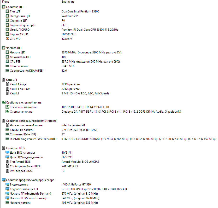

TKоля
Вы бы результаты описали с фотками...
Регистрация: 04.05.2015
Завтра без проблем выложу фотки и из под винды и из биос.

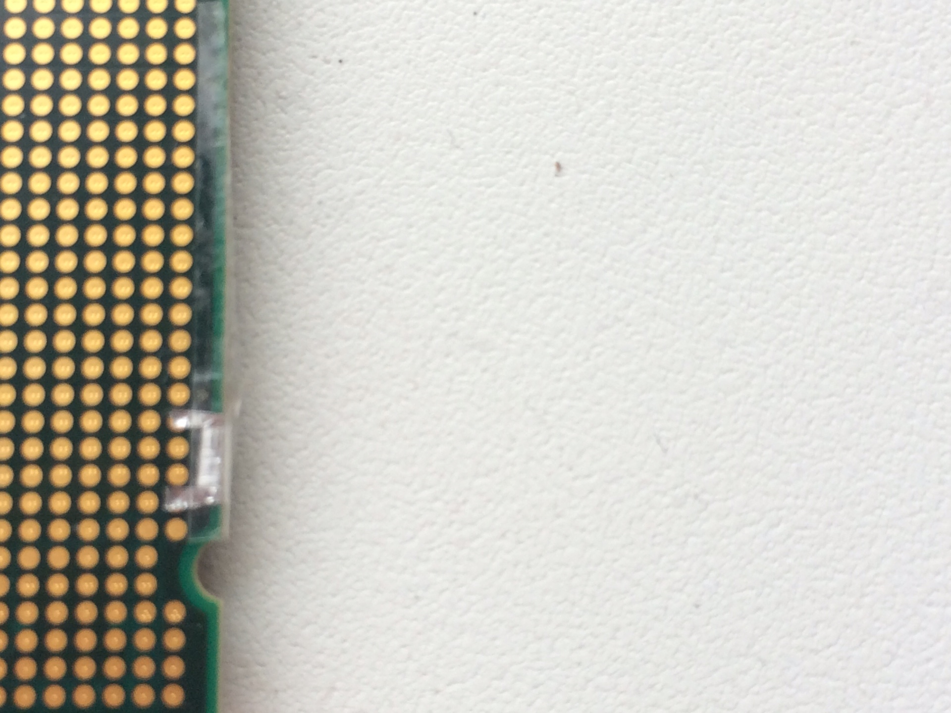

1)H30 - Изолировать :mad2: (я белой изолентой ;) )
2)H30 и G30 - Соединить фольгой :hi: (можно и от конфеты золотинку :oops: )
3)G30 - Изолировать :mad2:
:dance: унц-унц-унц-унц!

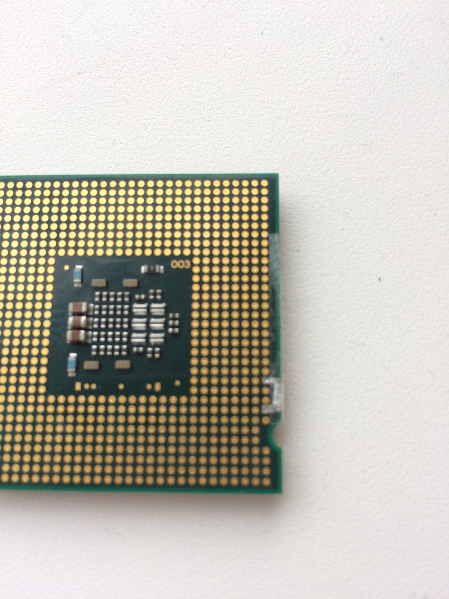

Фото доработанного процессора покажите.
Вы должны понимать, что важно соединить именно соответствующие ножки в сокете.
Регистрация: 19.04.2017

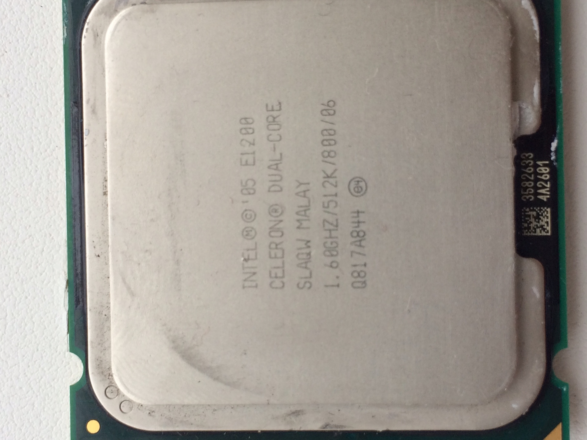

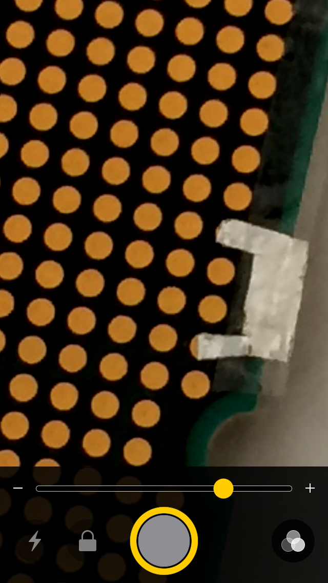

Пробовал на двух процах, е4500 показать не могу потому что поставил его уже в комп.
Может контакт плохой , читаю про токопроводящие лаки маркеры, маркеры дорогие, лаком если перемычку нарисовать работать будет* ?
скрины Е1200
IMG_0082-20-04-17-06-27.jpeg [ 497.46 КБ | Просмотров: 1902 ]
IMG_0081-20-04-17-06-27.jpeg [ 538.62 КБ | Просмотров: 1902 ]
IMG_0080-20-04-17-06-27.jpeg [ 731.39 КБ | Просмотров: 1902 ]

Artist
Тестер есть по рукой? Проверяли?
Еще можно под фольгу на пятак BSEL1 скотч положить.

Я сейчас может глупы вопрос задам, но не пинайте сильно, эта фольга служит как перемычка двух контактов ,? Т.е мы замыкаем два контакта перемыкой? Вы просто пишите про скотч под bsel1 , или эта перемычка для самого сокета? :roll:
Либо руки кривые у меня, может найду кто мне спаяет перемычку чтобы наверняка
Регистрация: 07.08.2003
Artist
Для самого сокета. Подмена комбинации BSELx идет для материнки, а не для процессора.
Ваша фольга может быть и нетокопроводящей.

Сейчас попробовал снова сделать перемычку, фольгу взял от таблеток. Комп стартует в биосе шина осталась 200, фсб 800 . Ставлю шину 266 не трогая остальное не стартует. . Изменений нет все как и прежде((
IMG_0084.PNG [ 850.32 КБ | Просмотров: 1854 ]
