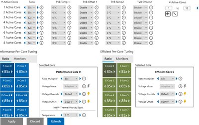

Добавлено спустя 3 минуты 8 секунд:
Вот что за бред. Откуда 85 появились. я это не выставлял))

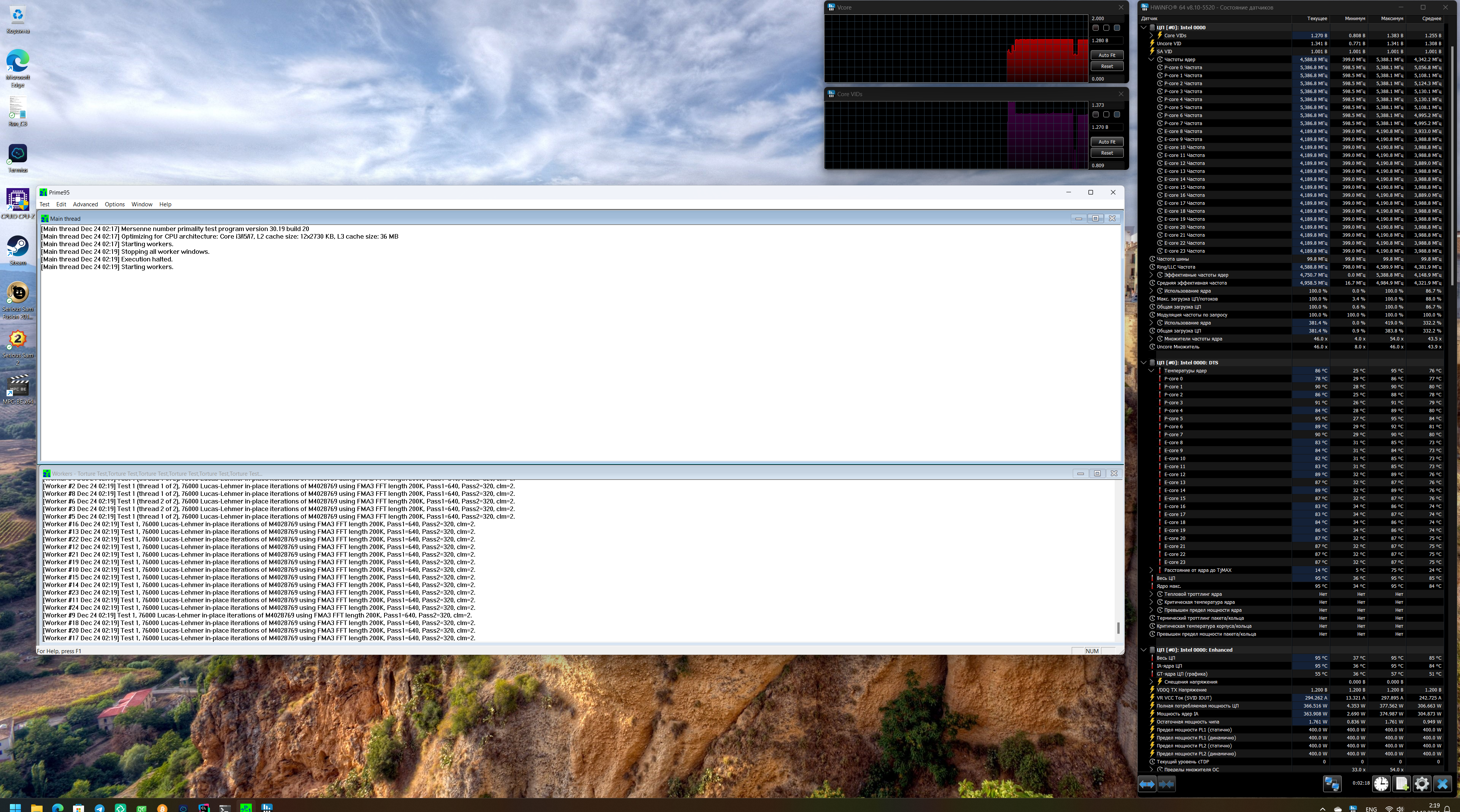

Добавлено спустя 2 минуты 30 секунд:
Любимая всеми хоррор-игра на 380 Вт

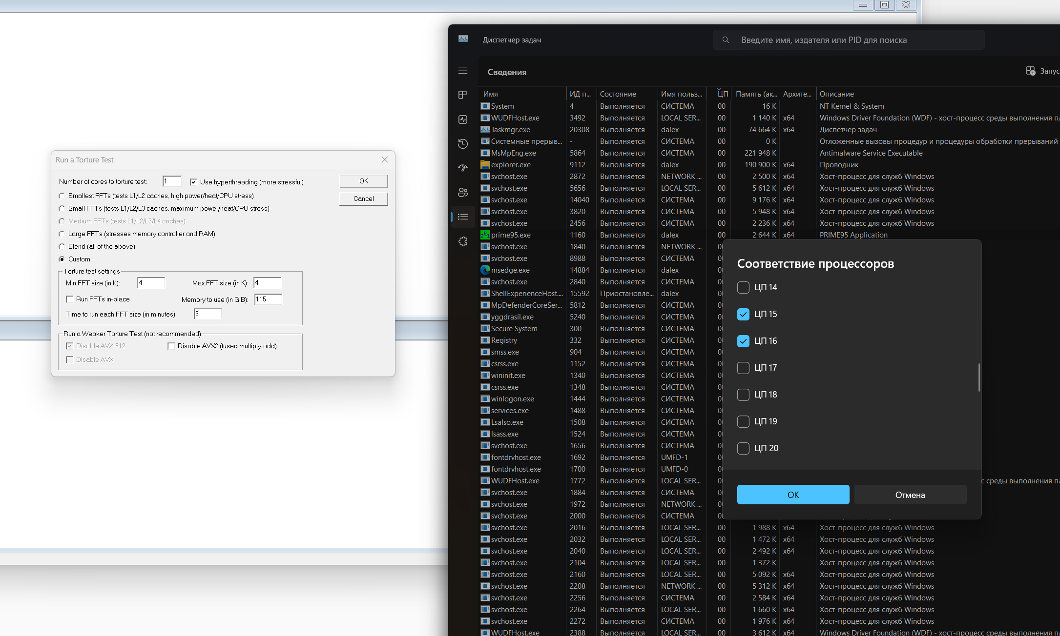

Это нормально. Проведи эксперимент, поставь All core = x58, чтобы прямо жесть была по нагреву. Потом открывай прайм95, не запуская тест. В диспетчере задач задай соответствие процессорам 14 и 15 (они оба висят на P-core 7) и запускай тест с параметрами как на картинке.
Снимок экрана 2024-12-25 084413.png [ 285.73 КБ | Просмотров: 1050 ]
Как результат, увидишь, что 7-е ядро самое горячее, а 5-е на 14-16 градусов горячее остальных, хотя и бездействует. А уж если не будет бездействовать, то тем более...
