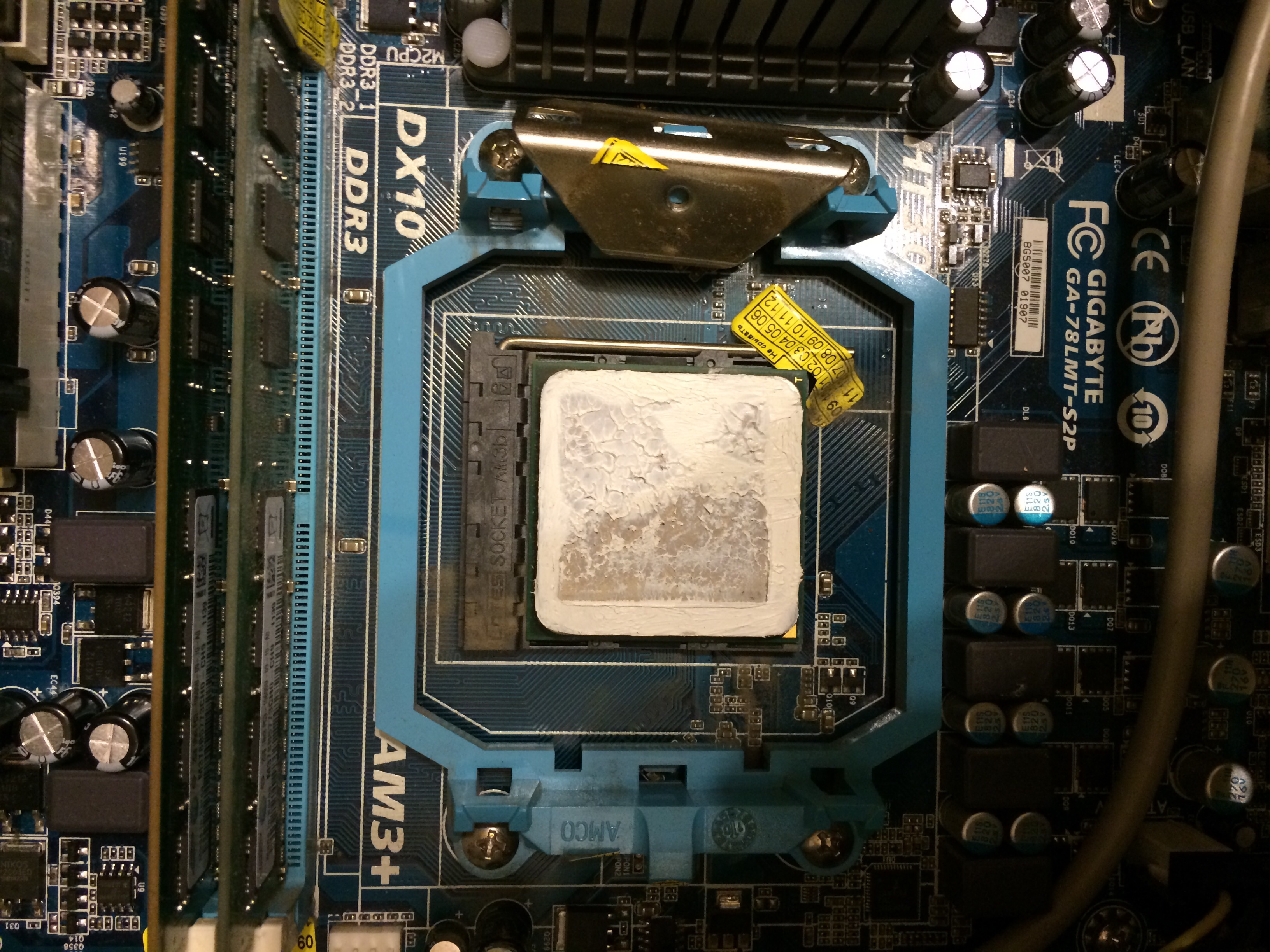

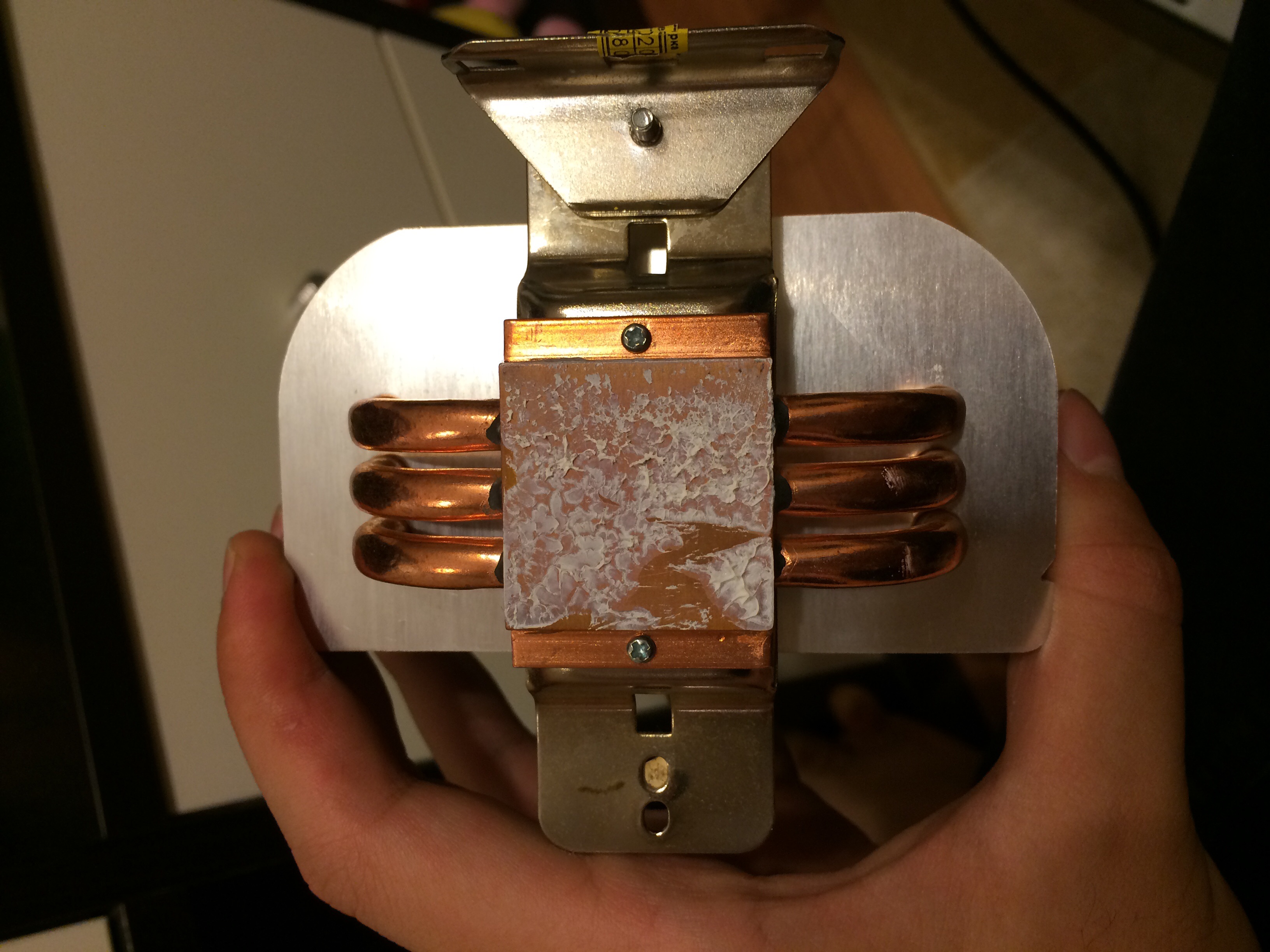

Кажется, я нашел, в чем собака зарыта (см. прикрепленные фото). Я правильно понимаю, что это совсем ненормально, когда площадь крышки процессора так мало покрывается кулером?
image.jpg [ 1.58 МБ | Просмотров: 1661 ]
image (1).jpg [ 1.11 МБ | Просмотров: 1661 ]
Регистрация: 18.04.2010
Откуда: Красноярск
Это зависит от конструкции куллера! У меня был Thermaltake Big Typhoon 120 VX,из под него тоже края проца торчали(с 2ух сторон) но он справлялся со стоковым процессором! На мой взгляд пасты многовато(имхо)

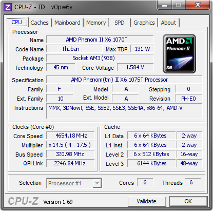

v0pw6y.png [ 111.83 КБ | Просмотров: 1617 ]
по поводу контакта , не идеален , но вполне нормальный отпечаток
Да все нормально с кулером. Учти, что площадь самого кристалла гораздо меньше, чем крышка проца.

Litoy.88 писал(а):
650мгц хорошо,но 1.548в это же опасно,или это так запуск,стабильности при этом не было?!
на фреоне или азоте , наверное было , а вот на воздухе и воде , не получиться никак , ибо при увеличении частоты и напряжения , процессор нужно держать в пределах температуры даже ниже критической , что на воздухе просто нереально.
По поводу ТДП кпу-з криво ее отображает) у меня всегда было 131 ватт, хотя процессор 125 ватт
