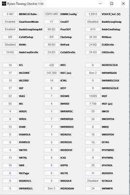

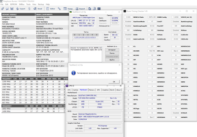

Да мне кажется, любая память, которая в хмп идет на С17, по определению не будет уметь в тайминги из калькулятора. Можно вот мое попробовать -
photo_2018-12-09_00-37-58.jpg [ 57.66 КБ | Просмотров: 737 ]
photo_2018-09-21_22-50-05.jpg [ 59.4 КБ | Просмотров: 737 ]
S3Trio 64V+/S3 Trio3D 2x/Radeon VE 32 Mb/S-re R9600/PCr 9800/R X800/M56/Toxic R6950@70->R9 290 ->Vega56 Nitro+LE -> 6900xt @ 2800/2125
Регистрация: 12.05.2018
OriginalName писал(а):
Подскажите в чем может быть проблема, в простое система не сбрасывает частоту/вольтаж процессора
Попробуй в Винде (управление электропитанием) минимальное состояние проца выставить на 20-30%. QnC естественно включено
MSI x470 Gaming Plus, R7 2700 @ 4.0 GHz, 1.296V. SniperX (Hynix CJR) 3600 CL19 @ 3466 16-18-18-34-CR1, 1.36V
Регистрация: 02.12.2009

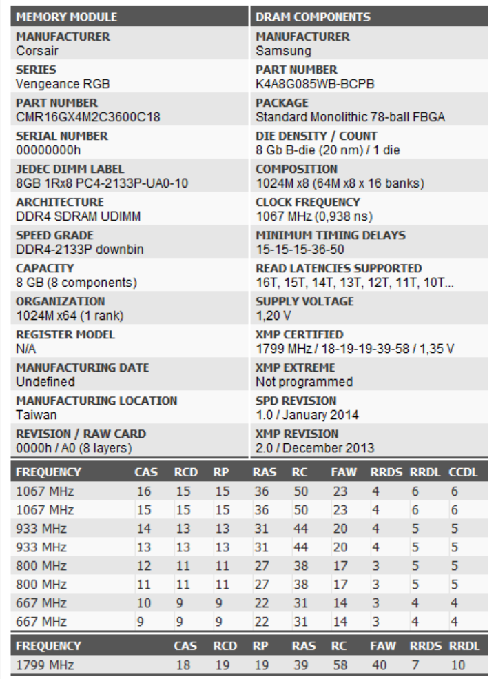

ну как бы у меня память по XMP Cl18 идет
SPD.png [ 349.34 КБ | Просмотров: 719 ]
То ли мать вери гуд)
На самом деле на последнем биосе поехала, по вольтажам правда перебор в сравнении с калькулятором.
Ну и конечно респект куратору пресеты выкладывал, а также инфа из темы + потраченное время.
Короче срослось вот так.

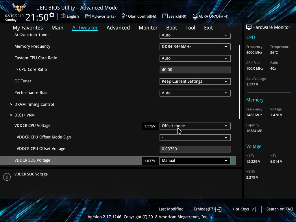

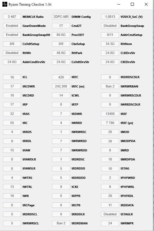

bigmotor писал(а):
не надо, кингстон гонит шлаковый самсунг, самый отброс.
Отбросы не берут 3533cl14 с AMD, а кингстон гарантирует XMP 3600CL17 на интеле, крепкий середнячёк скорее

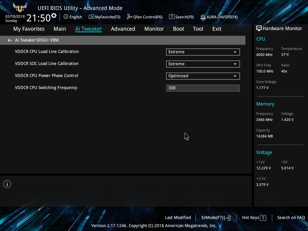

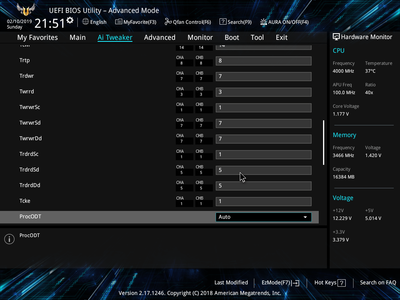

Кстати плата TUF B450 PRO
TUF B450-PRO GAMING.png [ 126.17 КБ | Просмотров: 654 ]
cypher1999 писал(а):Я офтоп и доволен как 🐘
плиз сфоткай биос с настройками , уже интересно. такой же партнамбер как у меня, почему у меня всё так плохо на той же матери. Сфоткай, СЛОЖНО МНЕ по скринам ориентироваться, я не спец в этом. И напряжение какое. А лучше сделал бы на флешку настройки биоса и скинул куда то в облако
п.с. у меня на таймингах ниже 17 вообще даже мать не стартует, где то косяк, ну блин все отзывы только положительные, я один что ли такой невезучий? не верю

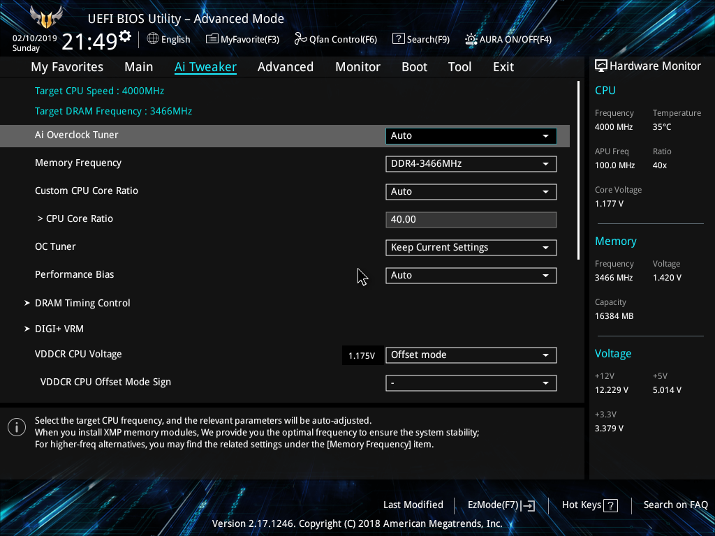

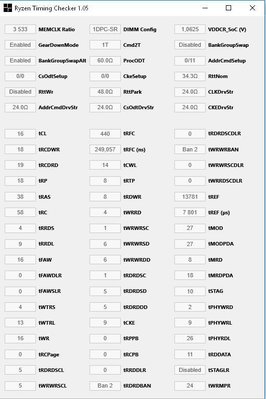

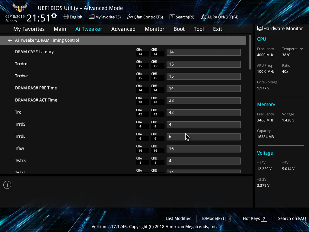

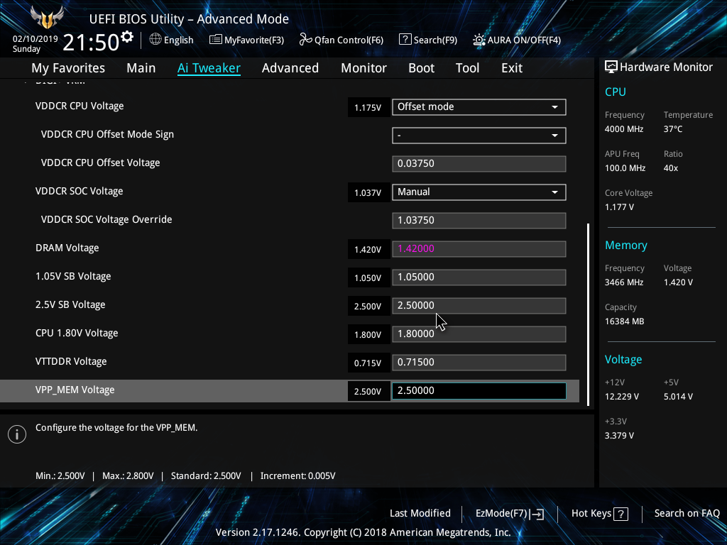

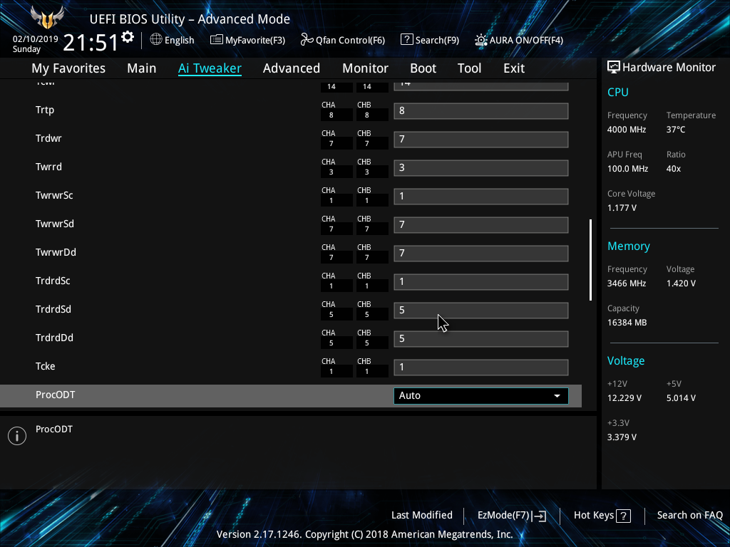

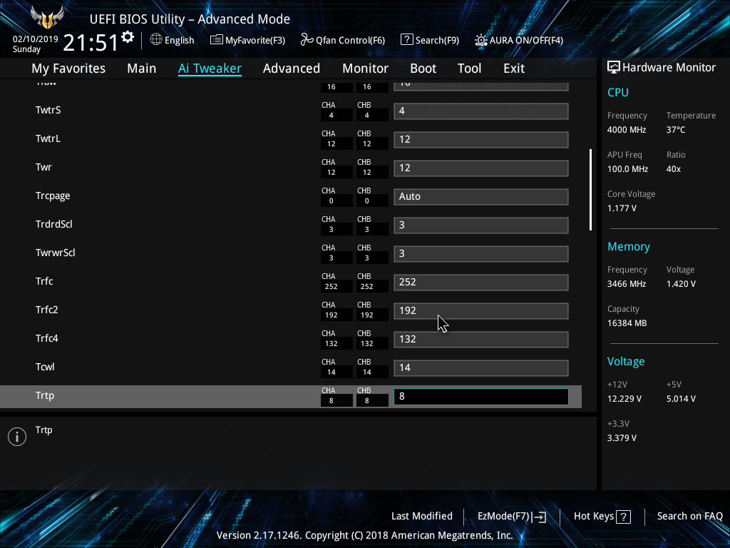

Регистрация: 15.08.2007
Откуда: Киев
Фото: 12
Тайминги
Безымянный4.png [ 289.59 КБ | Просмотров: 632 ]
Безымянный5.png [ 286.78 КБ | Просмотров: 632 ]
Безымянный6.png [ 285.05 КБ | Просмотров: 632 ]

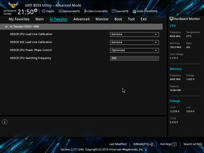

Откуда: Киев
Фото: 12
Напряжения, LLC
Безымянный.png [ 302.3 КБ | Просмотров: 631 ]
Безымянный1.png [ 295.17 КБ | Просмотров: 631 ]
Безымянный3.png [ 281.31 КБ | Просмотров: 631 ]
Безымянный2.png [ 303.79 КБ | Просмотров: 631 ]

bigmotor Есть снимок из тайфуна?
Регистрация: 10.02.2010
Victor91rus
да такой же как выше скинул камрад Lorichic
Lorichic спс братишка, сейчас сделаю.

bigmotor писал(а):
сопротивления и что там ниже всё на авто?
Да, вначале пробовал вручную, но оказалось что в авто не хуже плата выставляет, скрины для частоты 3466, я её понизил, но ужал некоторые вторички, так лучше чем на 3533, сужу по времени проходов в TM5, чем быстрее-лучше, у меня один проход занимает 1 минуту 14сек. в TM5 ver 0.12
