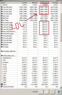

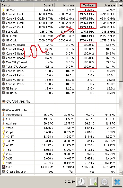

ps. 4150 1.51-1.53v NB2900 1.4v - проходит линпак. на 4250(остальное так же) - ошибка на 7-10минуте. зуб даю всему виной плата, которая подкидывает постоянно шину +4 и напругу стабильно на 0.02v.Асрок мля. :D.
Один раз в HFINFo64 заметил :lol:
HWinfo64.jpg [ 181.51 КБ | Просмотров: 1861 ]
