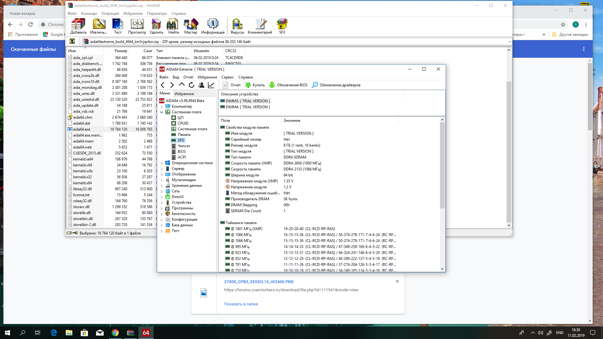

Steel Storm писал(а):
Доброго времени суток вам. Недавно поменял систему , описание в подписи. Так вот завел память с XMP профилем на 3400. G. Skill Sniper X SXKB, чипы Xynix. Дальше что то не идёт, а сам я в этом деле нуб. Есть где подробное пошаговое описание того как понижать тайминги.? Биос от 21.08.2018 года, нужно ли его обновлять? Крайняя версия вышла в декабре. Agesa 1.0.0.4. нужно ли её обновлять перед разгоном памяти и процессора
P.s. Прочитал первые 120 стр. этой темы, на чтение и вникание уходит много времени, а его крайне не хватает.
Обновить биос до последнего актуального. Скачать Thaiphoon burner последней версии, и узнать, какой тип памяти (всё есть в шапке, либо в интернете).
Затем скачать последний актуальный калькулятор для таймингов (также есть в шапке) и использовать его по назначению

1usmus писал(а):
какие именно хьюникс?
Я даже не знаю как посмотреть :?:
Приношу извинения за то что не скрыл вложение (
Снимок экрана (37).png [ 460.24 КБ | Просмотров: 1116 ]
Снимок экрана (27).png [ 487.56 КБ | Просмотров: 1116 ]

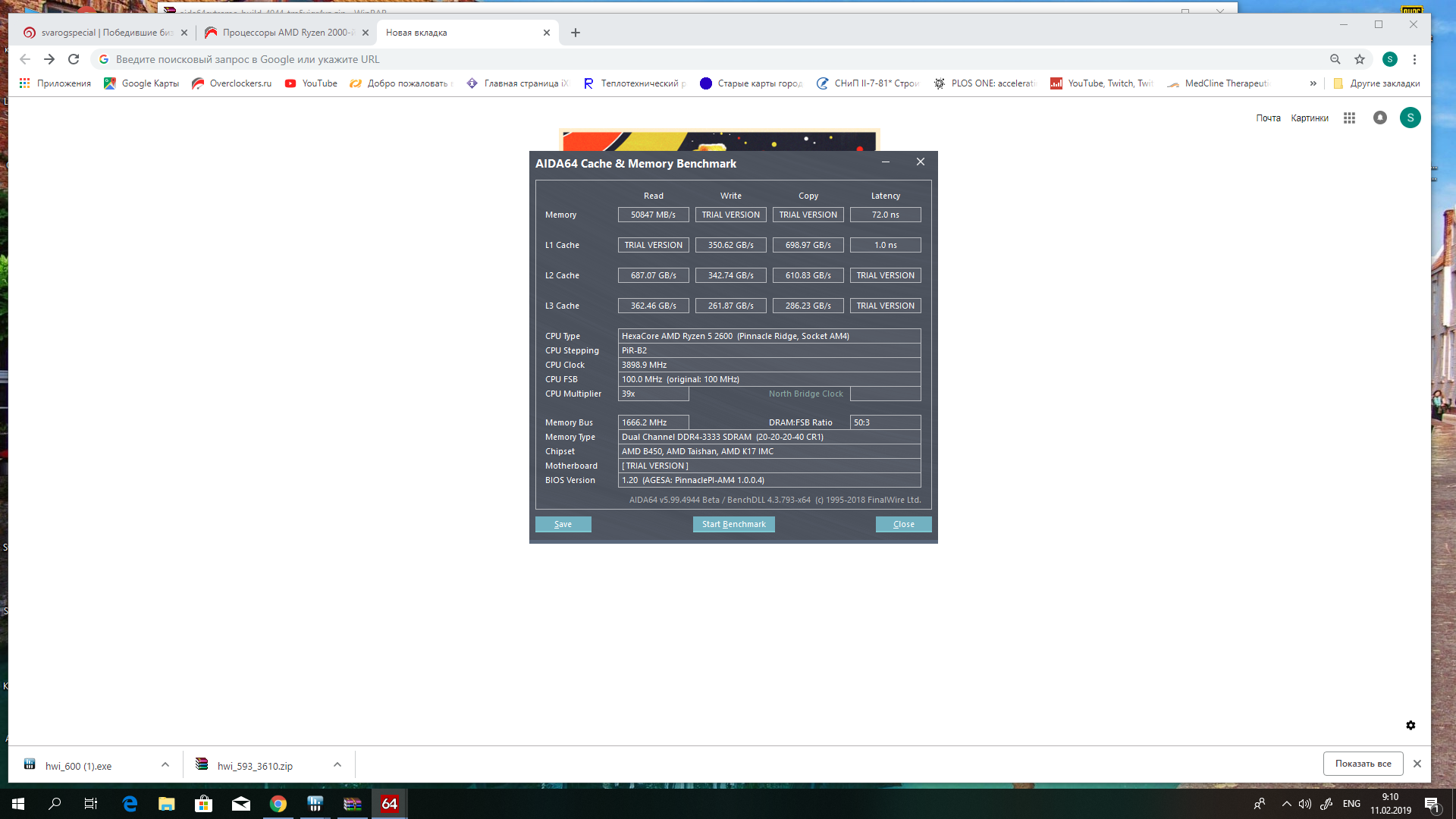

Регистрация: 16.12.2018
Откуда: Краснодар
Кто то про оперативу kfa2 hof спрашивал, вот как обещал переставил щас обратно и стабильные 3466 на 14 15 14 14 30 44 1Т, вообще без мозгобойни и подборов 1 минута и всё, весь профиль взят с калькулятора фаст для 2700X, завтра могу 3600 кинуть, прогнал ещё на аиде тест, напруга 1.42
1.png [ 91.92 КБ | Просмотров: 931 ]
