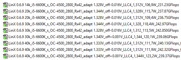

По поводу влияния объёма задачи на результат - оно, по моим наблюдениям, не столь уж значительно, вот в кратком виде результаты некоторых опытов, при одной и той же версии LinX, частоте ЦП (4500MHz) и памяти (2800MHz):
картинка (здесь Rx - частота кеша "Ring Clock", 4100..4300MHz)
LinX 0.6.9_GFlops_разные объёмы задач.PNG [ 27.93 КБ | Просмотров: 1387 ]
