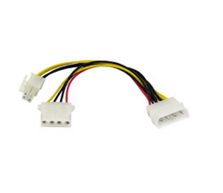

Для чего на маме питание цпу 8 пин? На моем БП 4 пин... Вчера поставил 8320, вольтаж не трогал, т к не знаю, будет ли влиять отсутствие 4 проводков.
Пока поставил "от балды" 4000 и турбо 4600, работает... Если для поднятия V питание 8 пин все же обязательно, вариант с переходником Molex 4 pin>4 pin CPU прокатит?
700510_enl.jpg [ 13.78 КБ | Просмотров: 1157 ]
Последний раз редактировалось C_i_t_r_u_s 11.11.2014 6:27, всего редактировалось 1 раз.
Регистрация: 17.08.2010
Откуда: Украина
Фото: 7
да будет .
работает но это не значит стабильно
по идее должно прокатить.
