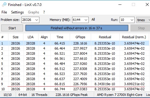

И снова здравствуйте. В общем, все как обычно. Маялся, маялся с этим делом так и не могу понять в чем дело. В общем пару дней тестировал стабильность системы в играх + стримах, программы протестировал до этого. Все прошло успешно. Претензий к памяти нет. Один раз не открылся Стим (ну то есть открылся, но подвис) ОС в этот момент обновила Adobe Flash может дело в этом, может как раз виной эти невязки. Температура в LinX у процессора 76 градусов предельная, в тесте держится 70-73.
Напряжение на память 1.39, SoC 1.050, LLC CPU Lvl3, VDDCRSOC LLC Lvl3.
LinX redisual
LinX3466cl14.jpg [ 87.61 КБ | Просмотров: 983 ]
Вот теперь чешу репу, что делать? В целом эта штука возникала и на Cl16 то есть дебаговом профиле. Ощущение, что после захода в БИОС все нормально, потом пару дней и начинает вот такое появляться. Причем если прогнать еще раз LinX может и не показать ничего.
Спуститесь на шаг-два по частоте памяти, если невязки останутся - нужен более высокий LLC на проц/SOC. Проверяйте задачей в 33000.
вы же понимаете, что при выдаче рандомных результатов в районе 15-минутной нагрузки - на выходе может быть кривой результат при распаковке репака, например? Или большого хорошо пожатого архива, который может и не разжаться потом.

Регистрация: 09.11.2016
Фото: 71
Dark_Cloud писал(а):
Вы же понимаете, что при выдаче рандомных результатов в районе 15-минутной нагрузки - на выходе может быть кривой результат при распаковке репака, например? Или большого хорошо пожатого архива, который может и не разжаться потом.
Если бы, я вообще не знал до того как вы сейчас объяснили в чем может проявиться эта ошибка.
В том то и беда. Я эту штуку ловил и на 3200 с таймингами из дебаг профиля калькулятора 16-16-16 и т.д., мне бы понять чего крутить для ее устранения. Снижать частоту явно не вариант. Эх, а я то уже хотел снижать напряжение на память пробовать ... верно ли я понимаю, у меня просаживается напряжение? Просто поднять SoC/напряжение не вариант? Может это влиять?
Это вместо моих 28326 нужно выставить 33000 верно я понял?
AsusSTRIX B550-F, 5900X+ArcticLFII280, iCHILL32Gb3800cl16, Sams Evo970 250Gb, EVO860 1Tb, Seagate 4Tb, BeQuiet SP9 700W, ASUS2070S, TTSupressor F31.
