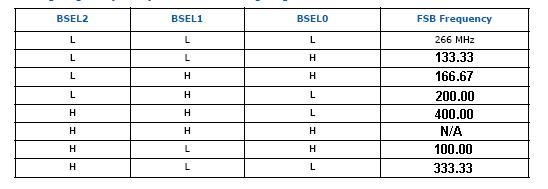

BSEL mod - это модификация, связанная с обманом механизма определения штатной внешней шины процессора. Механизм определяет уровень контактов BSEL (Bus Select) и по ним выставляет шину. Если конфигурацию изменить, поменяется шина. Естественно, так можно разогнать любой процессор на любой мат. плате, поддерживающей данный механизм, лишь бы он выдержал разгон до такой шины, а мат. плата знала такую частоту. Поскольку механизм существует только на процессорах Intel, то и BSEL mod возможен только для них.

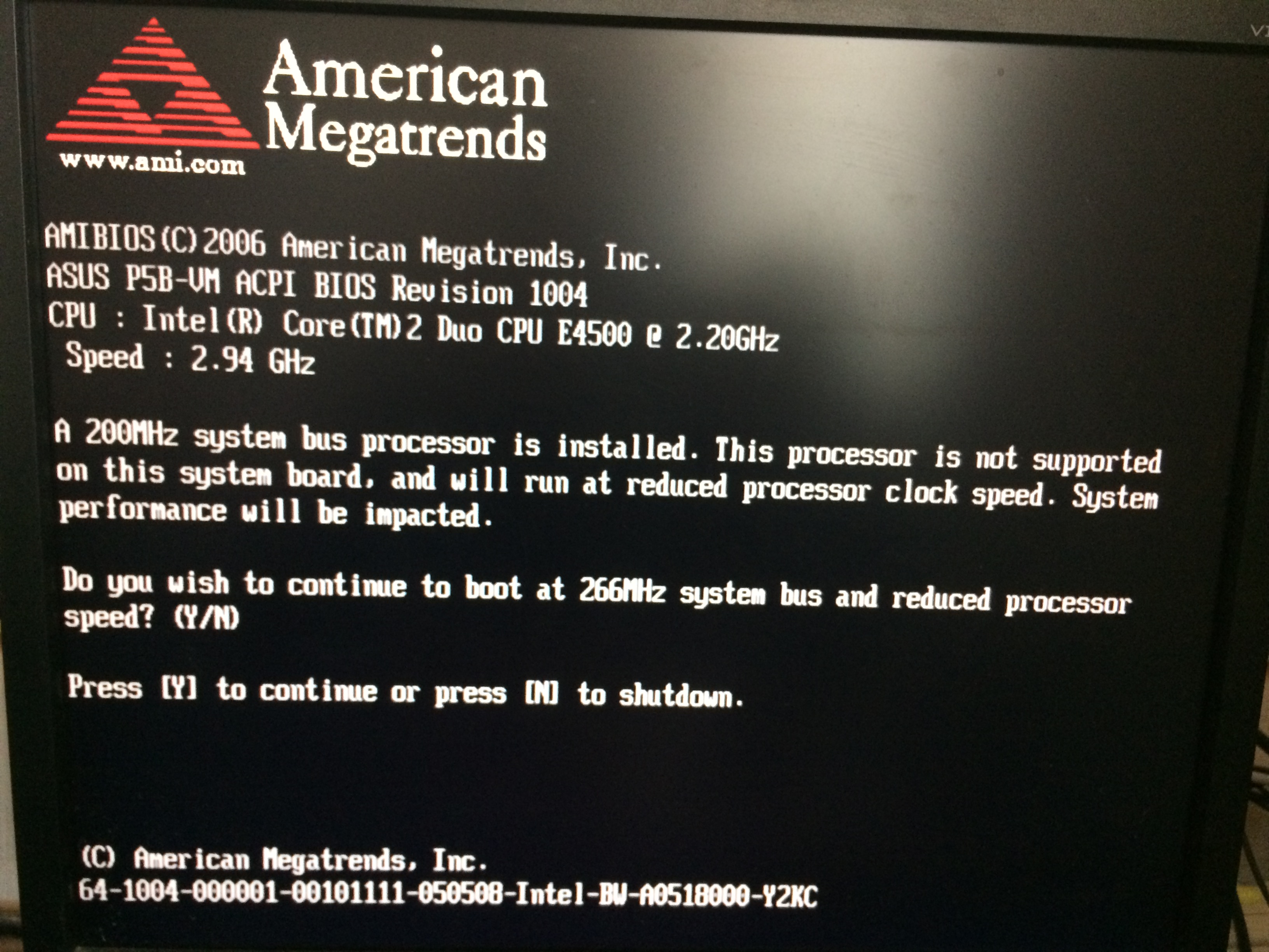

Ковыряясь в биосе два раза выдавало сообщение(на скрине текст) но при этом клава не работала чтобы выбрать вариант, что это значит?

Ну он на 266 так сходу запросто может не заработать, и для памяти и для проца это существенное изменение уже

Попробовать Clear CMOS, а потом Load Setup Defaults.
Если не поможет, пробовать другие версии биоса, более старые.

Если вам нужен разгон, то следующая частота шины после 333МГц (вашего Q8300@2.5GHz) - это 400МГц (@3GHz), но... Значит... Ещё раз объясняю суть... BSEL позволяет материнке понять, под какую шину проц, чтобы потом общаться с ним на соответствующей частоте... BSEL-мод - это обманка, заставляющая материнку думать, что в неё установлен проц под более быструю шину. Вы не можете таким образом обмануть свою материнку, ибо ваш чипсет не работает с такой частотой. Он-то может и завёлся бы, но он не рассчитан на процессоры на такой частоте, просто элементарно не поймёт кодировку BSEL-пинов как у реального проца, у которого будет требуемая шина 400МГц, так же не поймёт и то, что вы ему подделаете.
Для BSEL-мода для разгона условие следующее: материнка должна уметь более быструю частоту FSB, чем ваш процессор. У вас оно не выполняется. Иногда правда может понадобиться сделать понижающий BSEL-мод, но это не ваш случай.
Вообще, для разгона по шине желательны процессоры с высокими множителями. Q8300 со своим жалким множителем 7.5 - не самый лучший вариант. Если даже найдёте материнку, умеющую 400 шину, после разгона шины до 400 получите 400 х 7.5 = 3000 против 2500 стоковых... Смысла нет. Для сравнения: Q6600 в стоке 266 х 9 = 2400MHz, после разгона шины до 400 даст 400 х 9=3600MHz (+50% аж), так же как и E5450 в стоке 333 х 9. X5470 333 х 10 = 3.33GHz, в разгоне даст 400 х 10 = 4GHz.

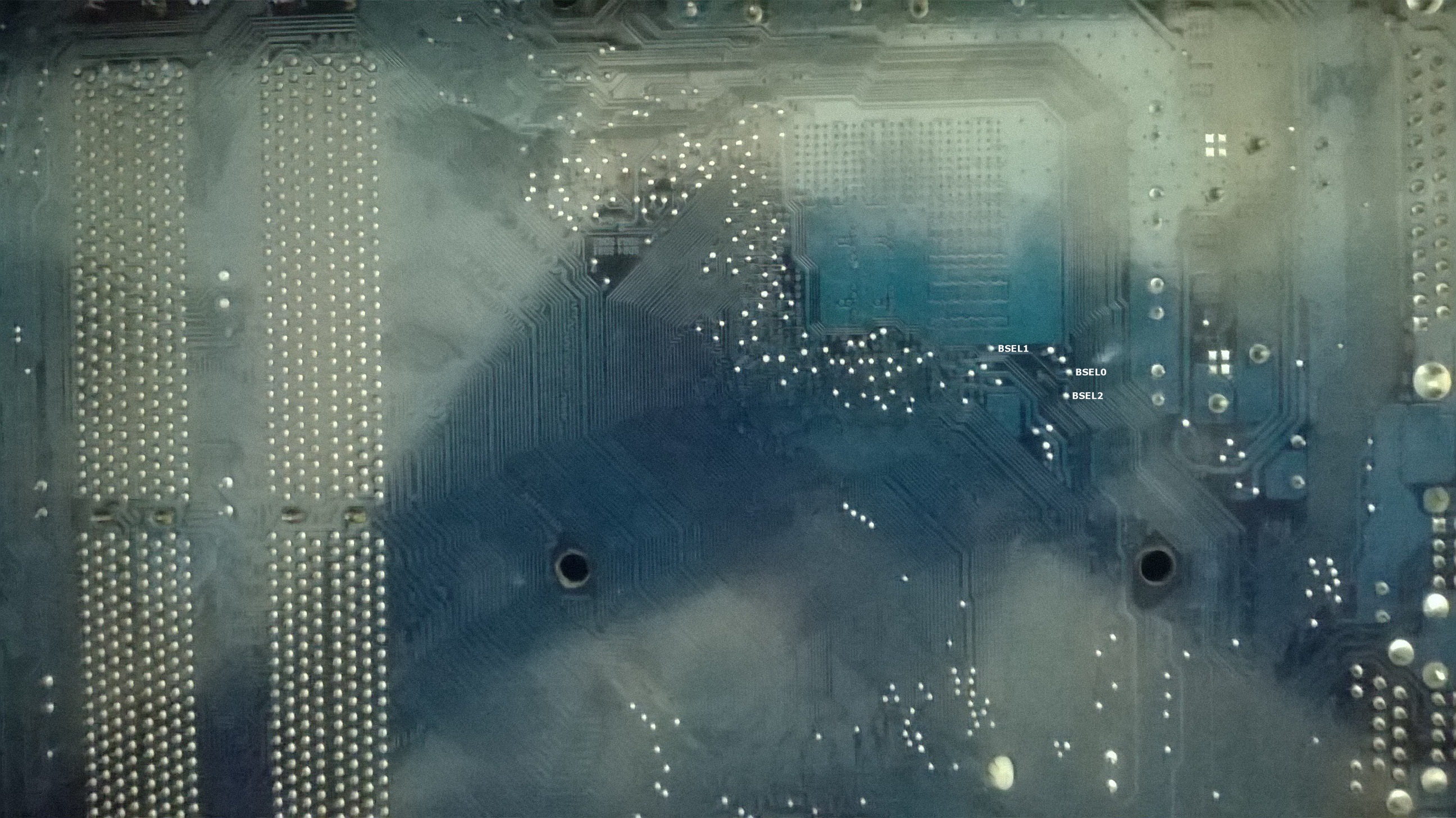

подскажите пожалуйста как сделать BSEL мод 400 на 333, в сети только обратная инфа 333 на 400
Контакт BSEL1 у материнки на Землю спустить... Можно провод припаять с обратной стороны платы, прозвонив контакт. Прикрути его к корпусу, получишь 333.
Не пойму, что тут сложного для понимания? Контакты через процессор либо спускаются на Землю, либо подвешиваются на Vcc... Если контакт BSELx проца изначально L, значит спущен через процессор на Землю. Если надо в H превратить, значит замазываете/заклеиваете - самое простое, либо на Vcc замыкаете. Если же H надо в L превратить, значит вам надо спустить его на Землю самим, подпаиваясь проводами к площадкам от сокета, или проводящим маркером замыкать на Землю прям на процессоре.

Комментарий к файлу: на GA-P35-S3L
BSEL_gigabyte_ga-p35-s3l.jpg [ 1.51 МБ | Просмотров: 3400 ]

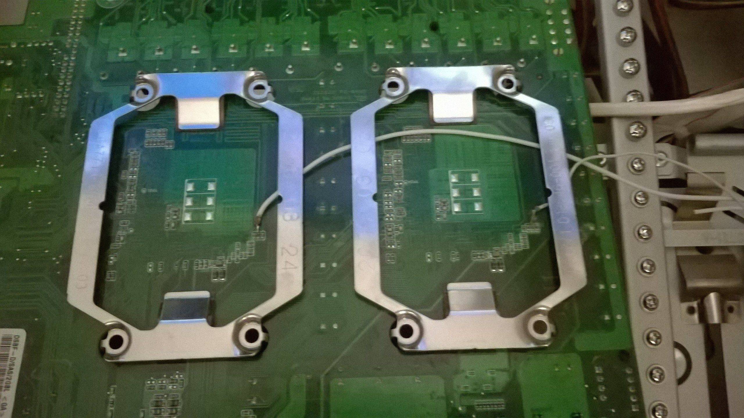

подскажите Bcel mod Xeon L5410 333 to 400. перемыкать как для 8000 9000 серии два пина рядом или что другое а то там же еще мод под 775 сокет и он развернут)))

mealan
да вот так вроде, заклеить скотчем и все. При условии, что мать 1600 смогет.
