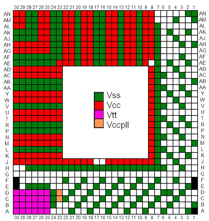

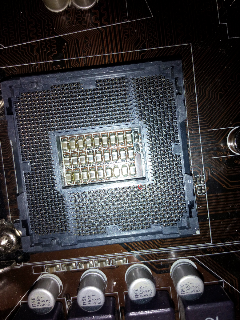

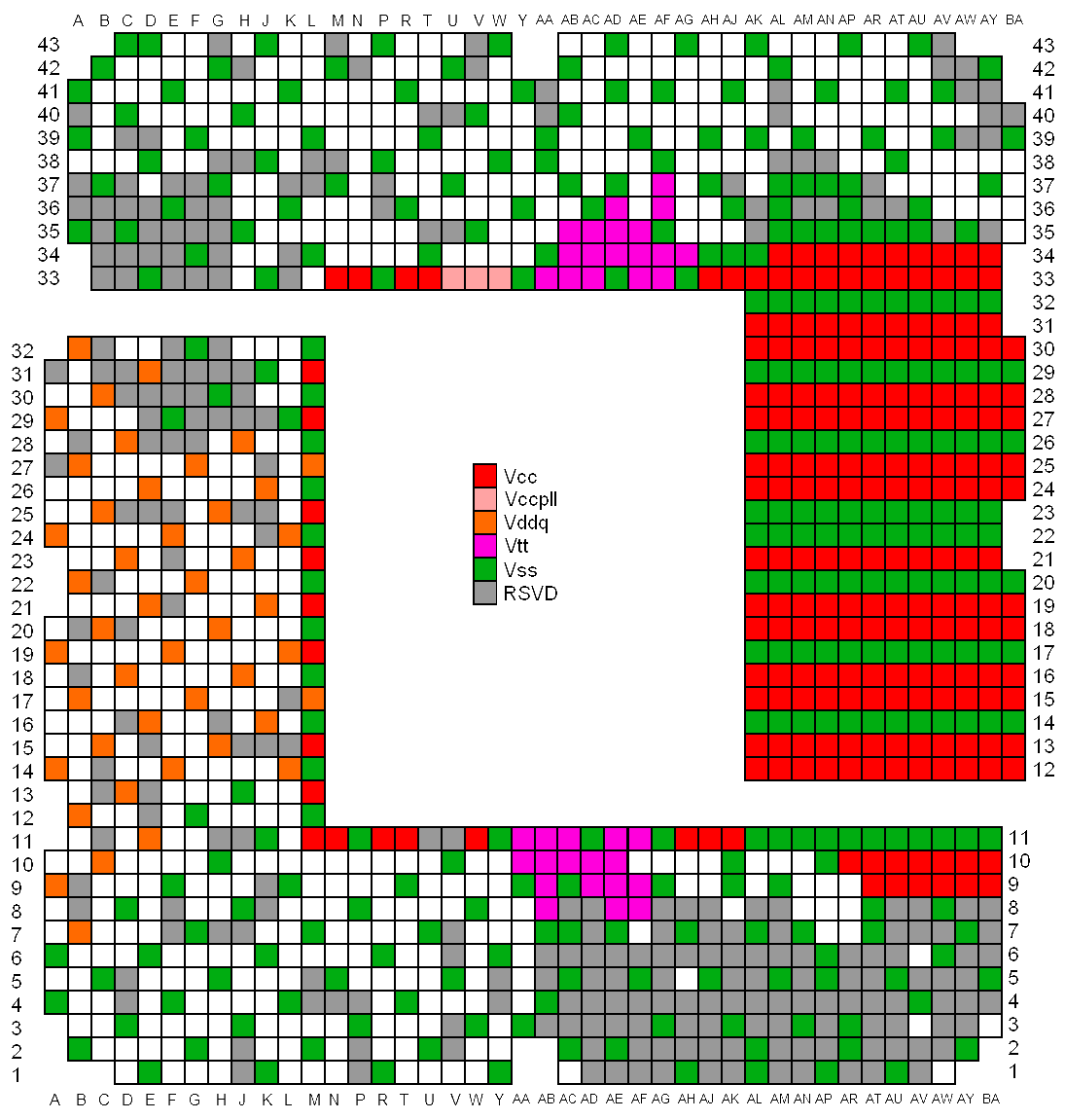

Парни подскажите не профессионалу в этой области. Отломились 3 ножки на сокете 1155. Согласно схеме http://aqz.ucoz.ru/_ph/1/988225455.png я выписал, что отломилось. Хотелось бы знать не критично ли, и если критично то какие ноги надо восстановить (попробовать) а какие не будут ни на что влиять в роботе. Запускать мамку с процем как-то сыкотно.. для начала лучше проинформируюсь )) Мамка p8z77-V Delux
Отломанные ножки пометил на фото. Так же прикрепил схему из инета. Не знаю важно ли именно для этой мамки или достаточно схемы самого сокета 1155. Вроде они одинаковые.

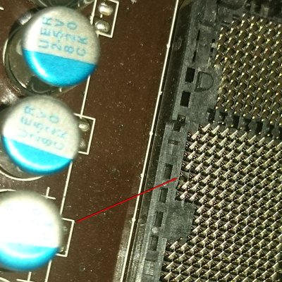

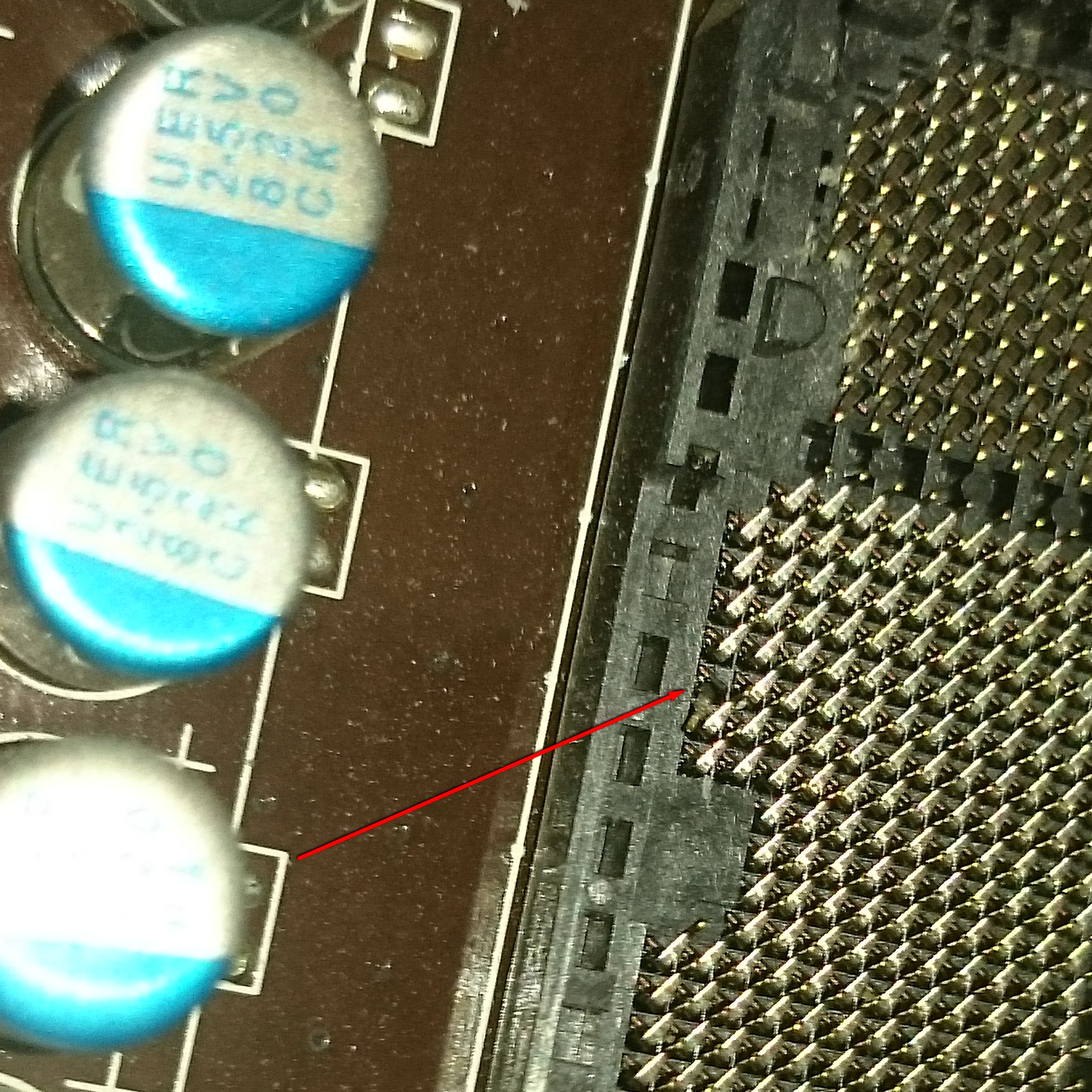

Добрый день. Товарищ на проце сломал ногу, не подскажите кто возьмется восстановить ее. Фото ниже, смотреть нижний правый угол.

На 1155 погнулась ножка, подскажите за что она отвечает?

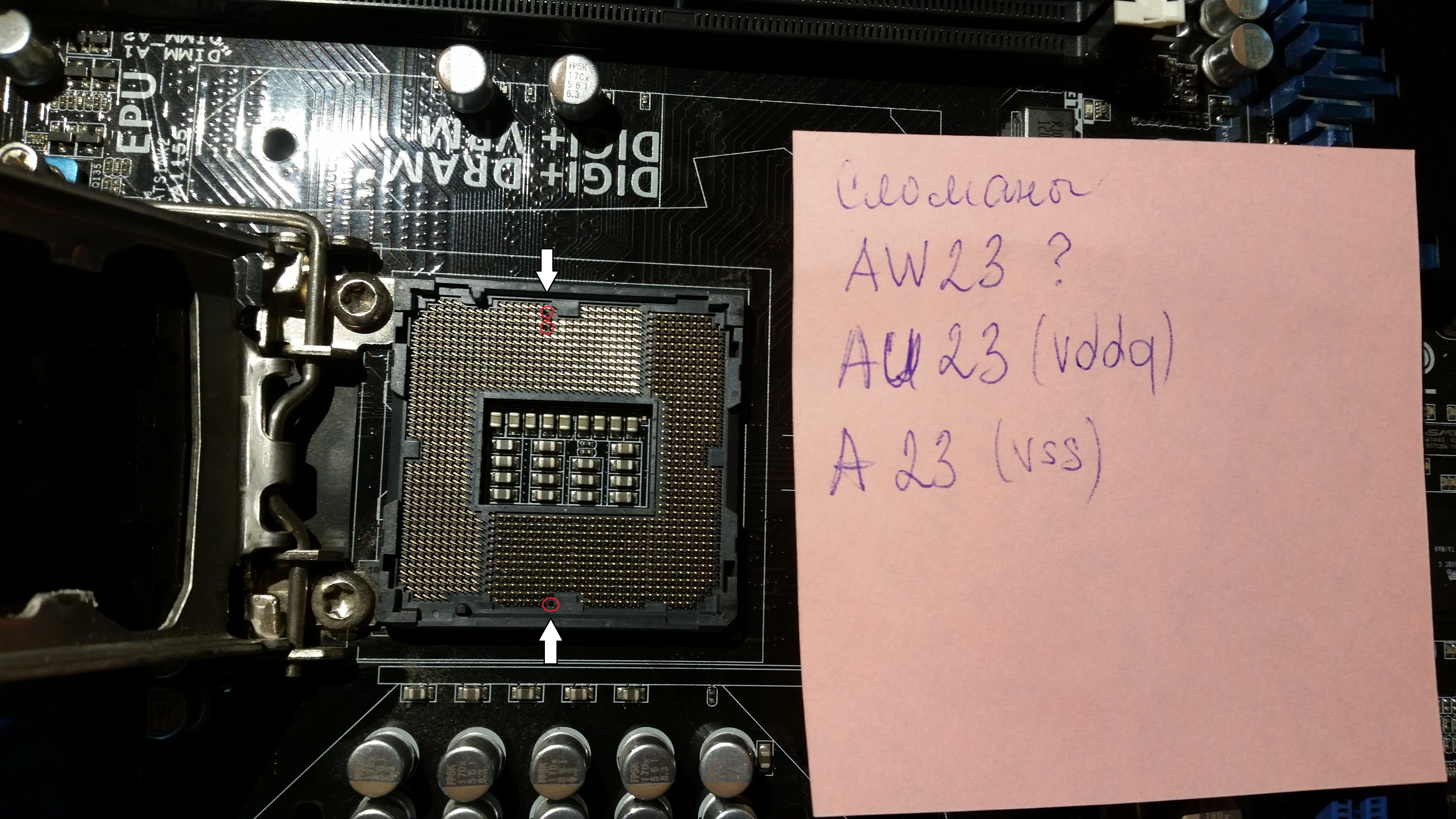

sergey_stash можешь делать только AW23(относится к памяти ддр3), на остальные можно забить.
dddduh у тебя загнута ножка питания A25(если правильно разобрал на фото),их там сотни в паралель сделаны, выпрями ее обратно и проследи чтоб не коротила и не задевала соседние, потом можешь ставить проц обратно и эксплуатировать

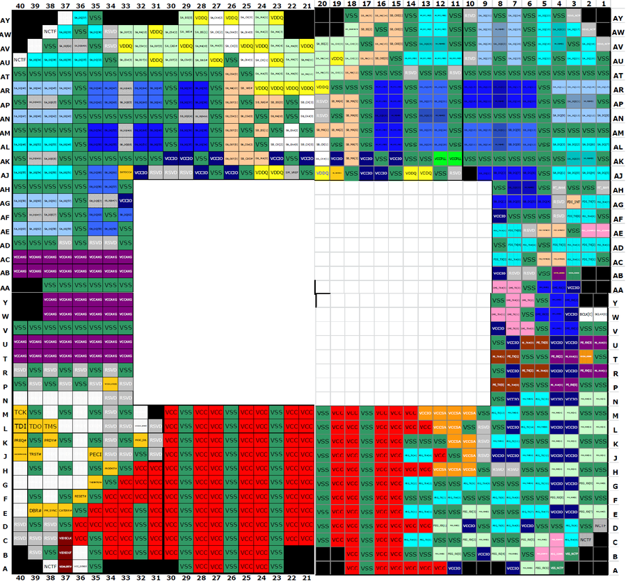

Регистрация: 06.08.2017
AЕ 36 погнута VSS
АР 11 погнута VSS
АТ 18 погнута SA_MA7
АR 24 погнута VSS
АR 22 сломана VSS
Может кто подскажет за что отвечают все эти ножки, сильно ли скажется отсутствие AR 22 ноги?
Datasheet https://www.intel.com/content/www/us/en ... sheet.html
Откуда: Симеоново г-ще
VSS это питание, дублируется многократно, не принципиально.
А вот SA_MA7 нога важная, без не проц может вообще не запуститься. Обязательно выпрямить. Остальные главное чтобы с соседними не замыкали.
