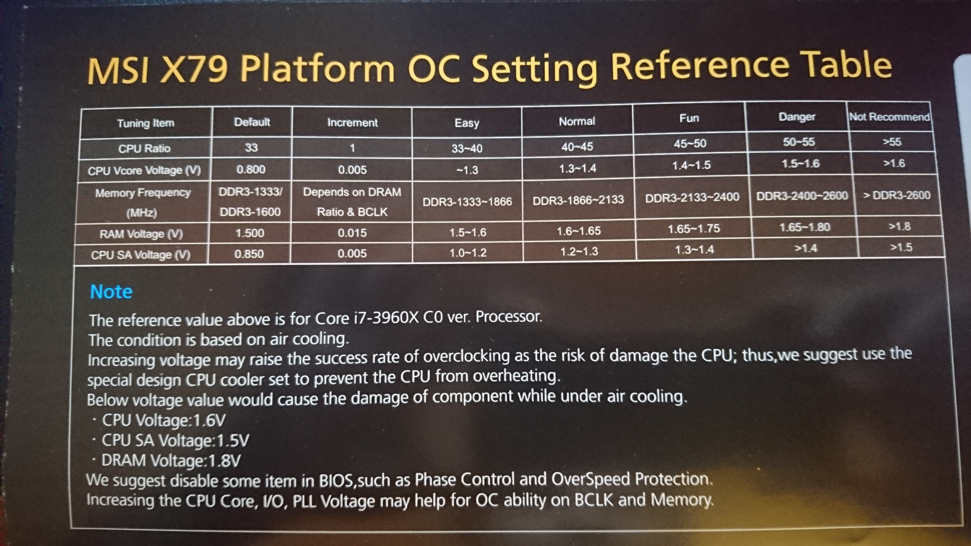

Протестил. Ситуация невероятно странная. Выше я писал, что при настройках 45х100 и 1.4в и всеми завышенными VTT и VCCSA система не стартует, теперь поставил 45х100 при 1.39 и с Вашими настройками, система запустилась, прошла 3DMark 11 и Cinebench, однако в Prime 95 через минут 5, как включился второй тест, выдала синьку..(((( Самое холодное ядро в прайме было 71, самое горячее 82, не думаю, что это перегрев. Не пойму вообще какие настройки ставить для этого камня и этой мамы. Может я завысил настройки смотря на то, как разгоняют 3960х на этой мамке... уже не помню, факт в том, что это совсем другая архитектура и может я не догоняю, что ей нужно. В коробке был вкладыш:

А Элементы питания на материнке охлаждаются? Пальцем потыкайте температуру. 5 минут прайма - это приличный прогрев уже и текстолитов. Долгая нагрузка - только с грамотным охлаждением. Всё-таки процессор потребляет порядка 200W. Запускать Linx, смотреть невязку. Но в общем-то это уже всё длинная песня. Факт есть?
