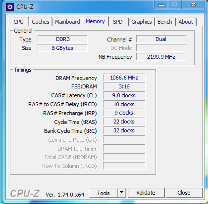

какая там латентность у КП ,у памяти что ли?
так Кавери может работать с памятью 1Т-9-10-9 2133Мгц
наоборот КП менее капризен ,можно память разгонять дерьмовую
и у материнок MSI просто скрыты некоторые режимы в биос (нехрен их мучать :D если не знаешь)
эта вот мать MSI A88XM Gaming позволяет на проц подать два вольта ( под азотом использовать) экстримально гнать
а Ричланд на ней работал 4.8Ггц

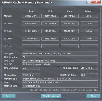

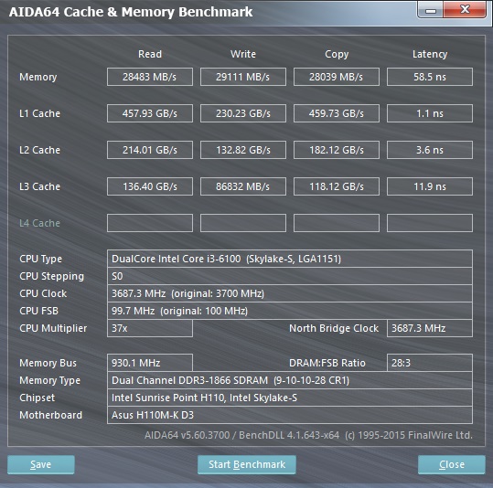

У памяти с которой работает конкретный КП. Скажем на частоте 2400 латентность 79 против 61 у Рича.
Это не Кавери может, а некая память хорошо показывает себя, у меня есть такие плашки круциал, самсунг который на 1.5 идут на эту частоту. Но это не значит с другими ты не получишь сивстопялски что I.N. испытал (благо я не 2400 их не использую, а он пытался).

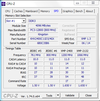

Asilus
эта же самая память что сейчас у меня и стоит 2400 !!! (у неё заводской профиль)
она с Кавери на 2400 не работает ни под каким соусом ,любой вольтаж любые тайменги не хочет и всё

Asilus писал(а):
Там скорее разблокировка UEFI AMI а биос MSi. Почитаю есть ли что интересно.
редактор биос есть (да как в твоей ссылке ,только открыть можно всё что есть в биос)
а память такая http://www.regard.ru/catalog/tovar158208.htm
Снимок.PNG [ 52.07 КБ | Просмотров: 926 ]
Снимок.PNG [ 31.08 КБ | Просмотров: 926 ]
