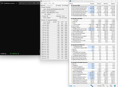

Я хз, завтра 10ку накачу на второй ссд. Посмотрим что как будет. У корейцев которые 13950 тестили такая же плата как у меня и у них XTU Работал нормально. Я то где согрешил?
Win11 вообще не причем,
Sync all cores x54/x43
Ring min auto, max x45
ставь LLC 4(Recommended for overclocking)
SVID Behavior - Best Case scenario
Global SVID Voltage - Adaptive -/+0.005(до -/+0.060)v тут смотри и подбирай в HWinfo какие параметры CORE_VID/Vcore/VR_Vout во время Cinebench..
IA VR Voltage Limit 1450(1.45v)
(Это все под лимитами 400W/400W/400A чтобы в них не стукалось)
Вот такой скриншот сюда
https://i.imgur.com/yYQ8f6k.png
Не все настройки получилось выставить, вот только множители на ядра.
При выставлении SVID Behavior Best scenario у меня винда в не грузится
Добавлено спустя 6 минут 15 секунд:

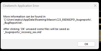

А Cinebench вылетает с ошибкой
Добавлено спустя 4 минуты 59 секунд:

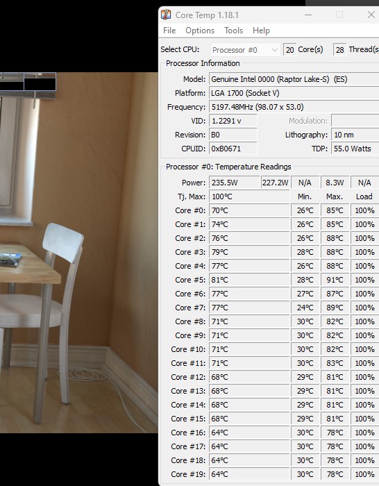

Если по большим ставлю 53, то тогда запускается жрёт 240 Ватт, температура самого горячего ядра 80
c23ok.jpg [ 110.68 КБ | Просмотров: 1320 ]
c23fail.jpg [ 21.14 КБ | Просмотров: 1326 ]
y3.jpg [ 328.13 КБ | Просмотров: 1326 ]

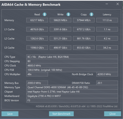

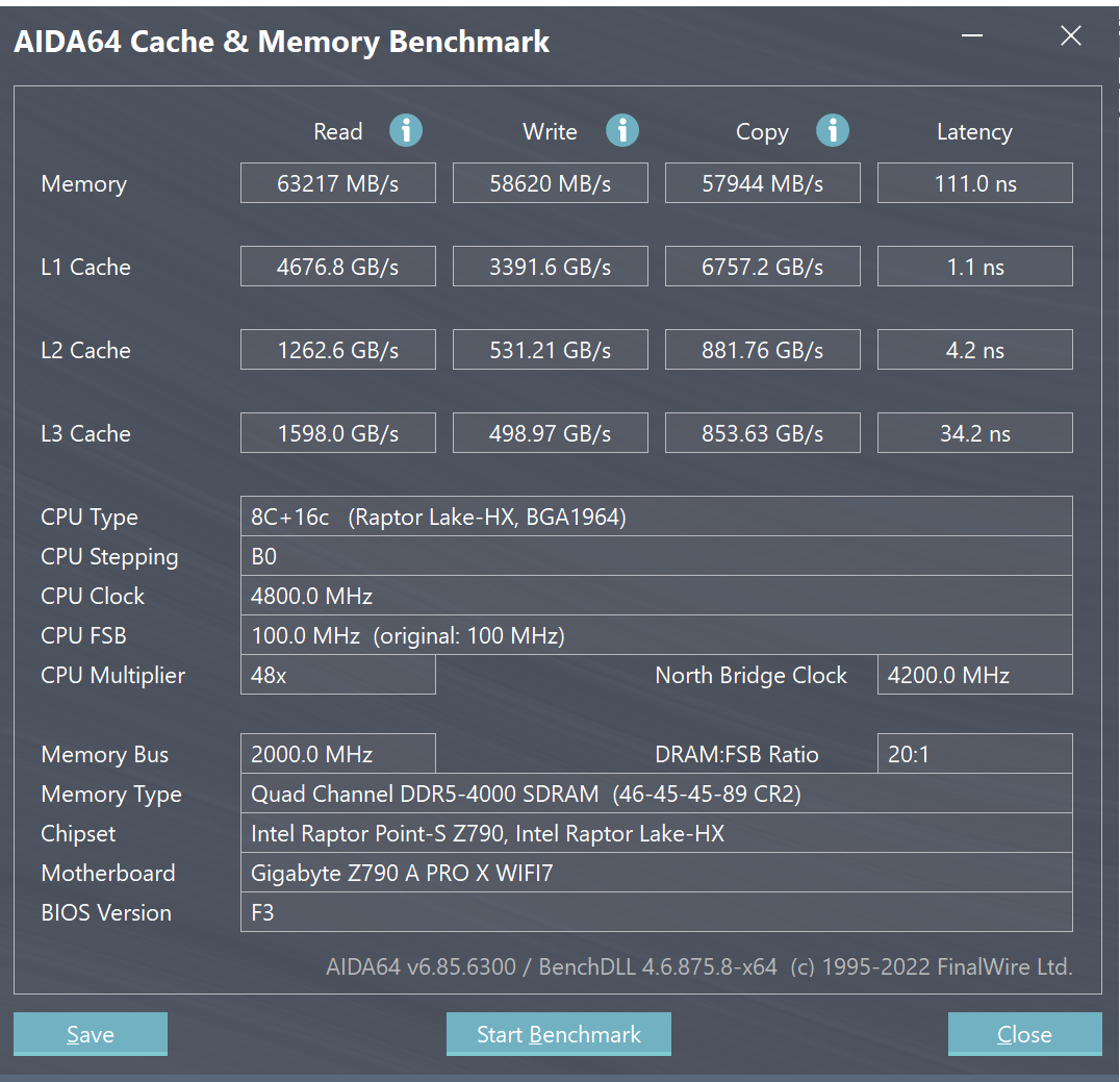

К вопросу о 4-слотовых платах c DDR5.
Giga Z790 A Aorus PRO X WIFI7 + 13950HX
Никаких приятных сюрпризов, в 2/4 слотах нет старта, в 1/3 все работает, частота памяти 4000, скорости соответствующие.
В биос удалось загрузиться максимум на 4800, но при любых значения выше 4000 ребут при попытке загрузки винды.
Aida
Screenshot 2024-12-29 025733.png [ 473.09 КБ | Просмотров: 746 ]
а тайминги поджать\по самые не балуйся
Регистрация: 27.02.2007
Фото: 119
skan4alist, игры с напряжениями и таймингами никак не влияют?

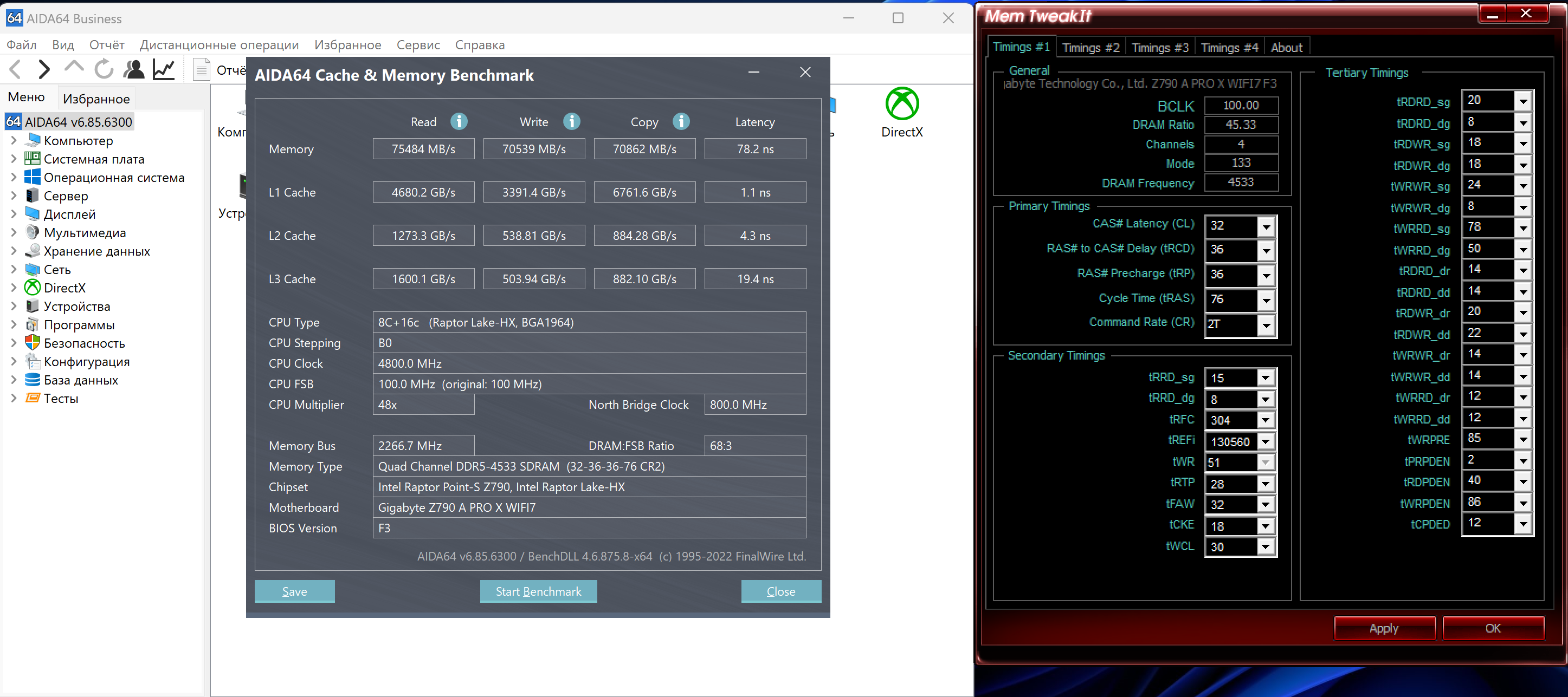

Регистрация: 14.10.2024

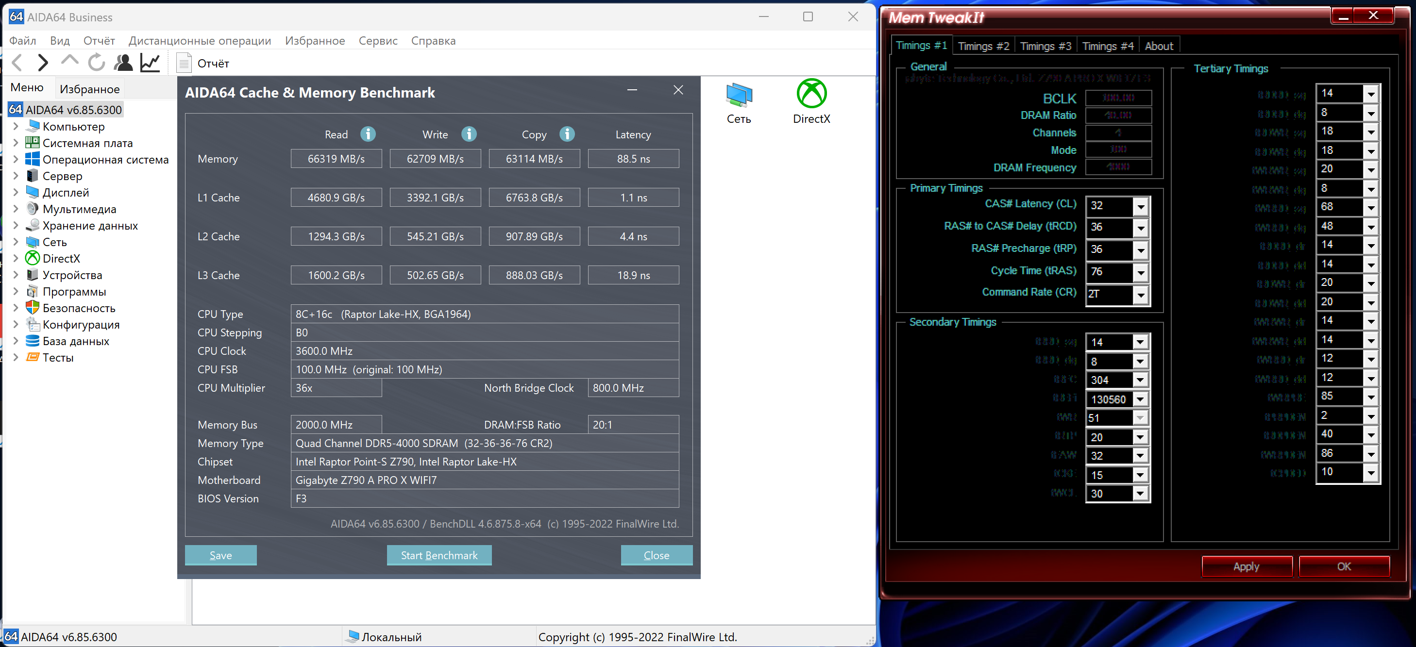

Напруги роли не играют, максимум удалось выжать 4666, поджал тайминги, стало повеселее.
Память KingBank xmp 7600
4000 + тайминги
Screenshot 2024-12-29 154617.png [ 845.91 КБ | Просмотров: 619 ]
4666 + тайинги
Screenshot 2024-12-29 155730.png [ 752.82 КБ | Просмотров: 619 ]
