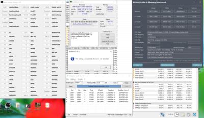

Уже вторую неделю сижу с разгоном памяти в 3200, ошибок нет, всё работает за исключением одного момента, Винда стала грузиться 50 секунд вместо 4х, после прохождения проверки биоса и старта загрузки винды гаснут юсб клава и мышь, точки водят хоровод ~45 секунд, клава мышь загорается и винда сразу же загружается (проблема с ЮСБ при разгоне памяти??), сбросил настройки памяти в авто на 2400 - всё грузится снова за 3 сек, вернул - опять та же картинка с 50 секундной загрузкой.
Из настроек памяти менял первичные тайминги - остальное в авто:

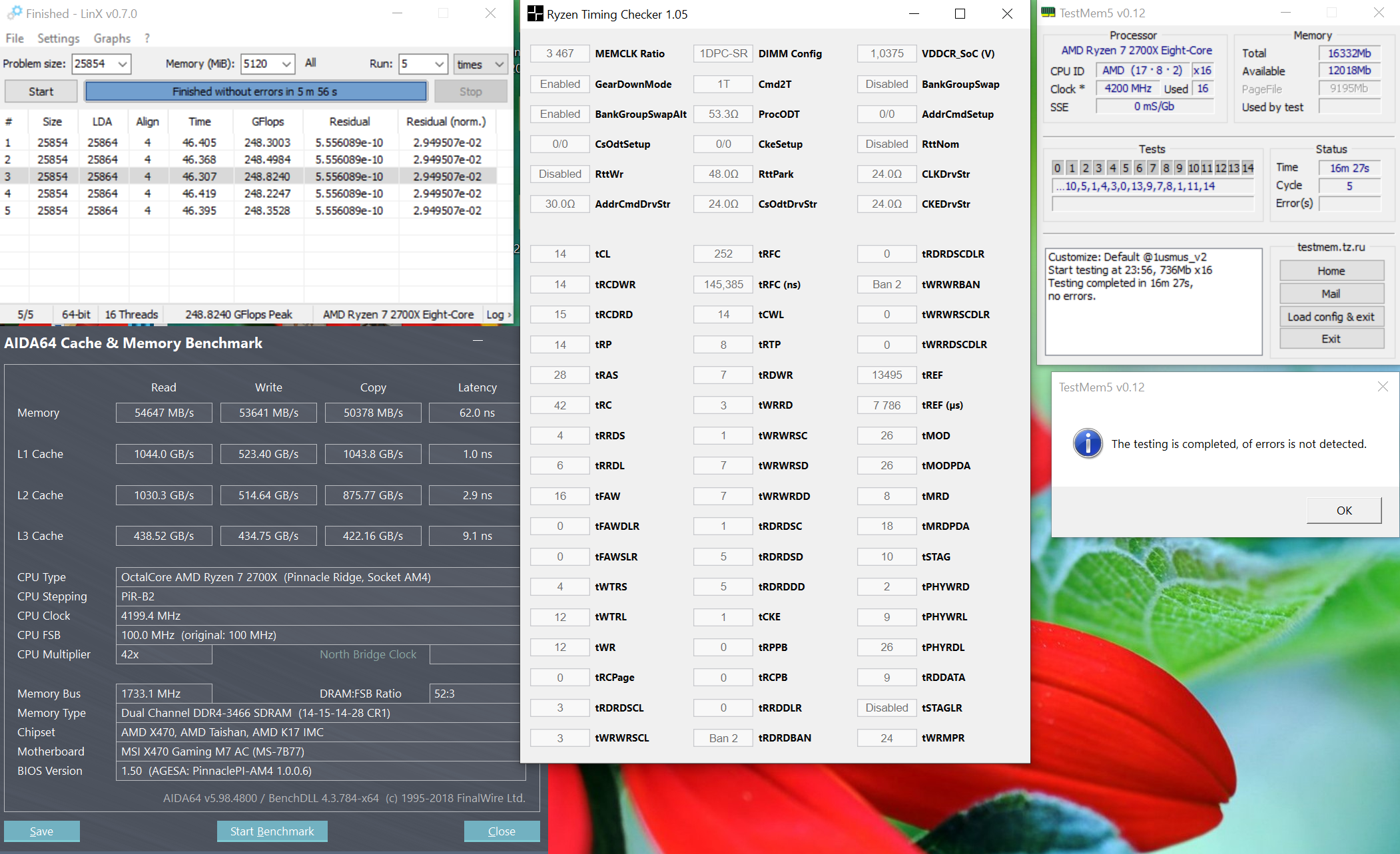

Но максимальная частота и Максимально низкие тайминги - не совсем совместимы.В каждом конкретном случае лучше искать баланс, т.к. повышение частоты памяти повлечет за собой повышение напряжения на компоненты и увеличение таймингов.
У меня остались скрины процесса настройки частота/тайминги памяти на одной частоте 3446.
Разница в тетсте AIDA меняются несущественно, а вот скорость прохождения ТМ5 с конфигом куратора разнится существенно.
Почему я обращаю внимание на время прохождения ТМ5 - по мониторингу HWINFO проц загружается на 100%. Это некая реальная задача с отличной повторяемостью - которая показывает именно насколько быстро проц получает/отдает данные приложению, опять же насколько стабильно.
Во всех случаях процессор на фиксированном разгоне до 4.2
3446 16-16-16-16-28-42
16-16-277.png [ 1.05 МБ | Просмотров: 863 ]
Время прохождения ТМ5 26м31с

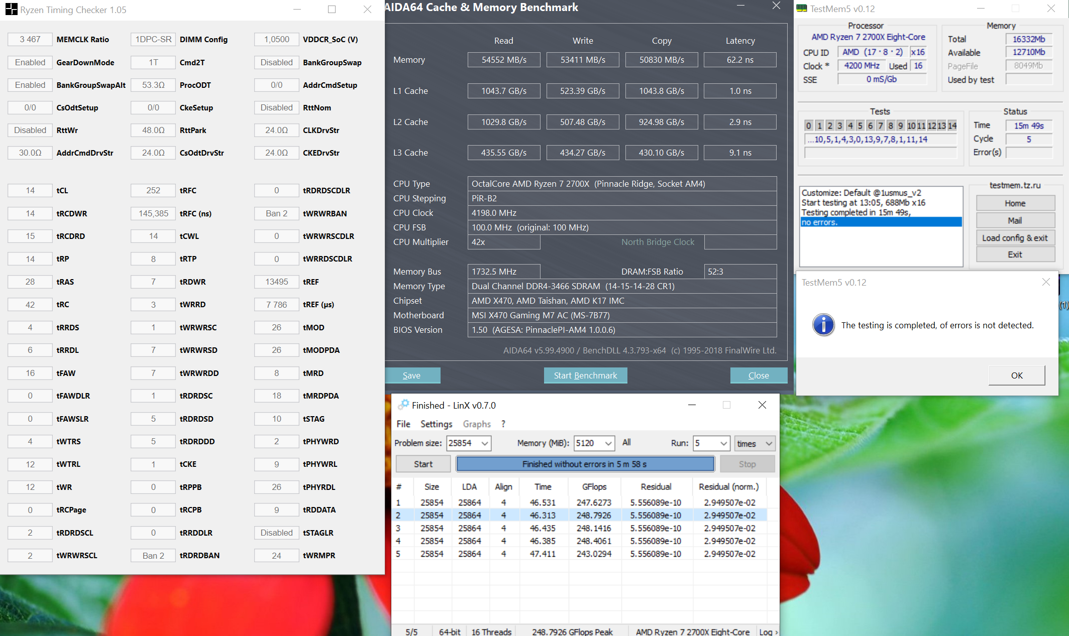

Снижаем основные тайминги до 14-15-14-14-28-42
14-15-14-14.png [ 1.08 МБ | Просмотров: 863 ]
Время прохождения ТМ5 21м35с
Шаманим со вторичками и меняем CR1/GDM выкл на CR2/GDM вкл
3446-CR1.png [ 1.15 МБ | Просмотров: 863 ]
Получаем 16м27с

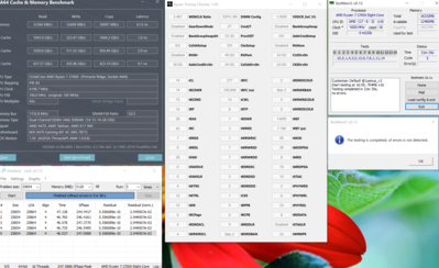

Теперь немного шлифуем вторички, уменьшаем RDRDSCL/WRWRSCL с 3/3 на 2/2
3446CR1-2-2.png [ 1.04 МБ | Просмотров: 863 ]
На выходе 15м49с

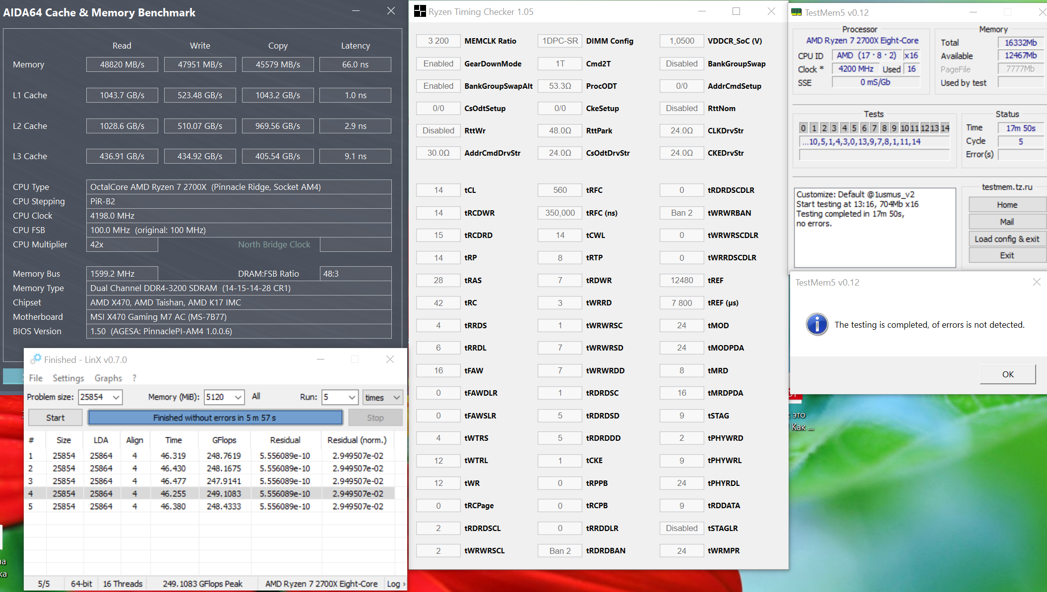

eightylvl Блин не удержался и прогнал тест с теми же настройками памяти, но частотой 3200
3200TEST.png [ 935.12 КБ | Просмотров: 813 ]
И что в итоге?
По AIDA кошмар/кошмар!
ТМ5 17м50с !!!! Сравните со скоростью на 3446 16-16-16-16 Более 26 минут. Я уверен , что на 3200 можно еще ужать тайминги и время прохождения теста упадет)
Linx не заметил снижение частоты памяти, хотя на тайминги реагировал ростом)
Да для себя я остановился на 3446 - как на золотой середине.
Victor91rus Не зря видать говорил, что 3200 это предел по ПСП памяти для Ryzen.
В общем каждый для себя должен сам решить, я просто попытался показать на одной системе.

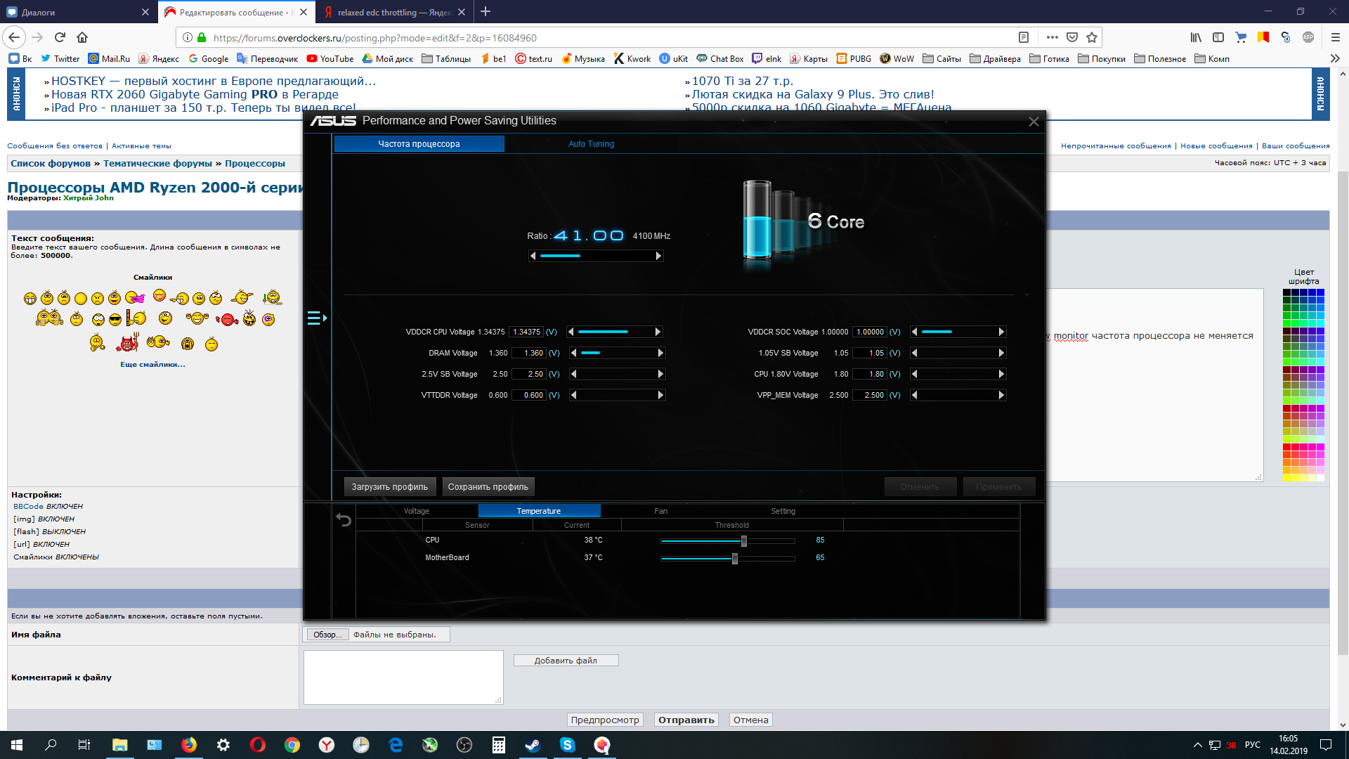

Подскажите пожалуйста, меня очень огорчает высокая температура проца в разгоне по показаниям софта, уже собирался менять материнку (думал что датчики врут)... но посмотрев обзоры материнок, табличку статистики разгона райзен\памяти увидел что такая ситуация похоже у всех?
r 5 2600 под 2 секционной готовой водянкой alphacool eisbaer lt240 температура 75+ в осст линпак,линкс амд едишн, аида тест fpu в разгоне до 4ггц при 1.3v (особо не подбирал пока напряжение проца и разгон, ткнул наугад) nb soc 1.025v частота памяти 3333 с всеми таймингами взятыми в сети с такой же памяти....
под воздушкой thermalright macho в аиде fpu с разгоном 4 ггц как указано выше температура подскакивала 90+ , заметил 99 градусов на короткое время, вырубил тест... (но кулер был не закреплен креплением, просто положил сверху небольшой вес) у меня нет крепления под ам4 для этого кулера...
термопаста в обоих случаях mx2, нанесена нормально, отпечатки хорошие...
также тестил под боксовым кулером от р5 2600 без разгона, все было в стоке, температура почти сразу подскочила до 81-82 градусов в тесте аида fpu и выдало синьку (возможно из за другой памяти, я не помню, т.к друг приносил потестить купленную на авито ддр4 память, может быть она стояла в этот момент я забыл) термопаста была в этот момент та, которая нанесена на бокс кулере...
в общем я дико расстроен, т.к надеялся что с водянкой и с припоем в проце будут низкие температуры, градусов на 20 ниже , 55-60 градусов в хорошем разгоне (у того же сталкаша в видео про водянку кулер мастер, не помню одно или 2 секционная на райзен 7 1700 в аида fpu было что то около 58 градусов, да и не только у него такие температуры, на 2-м поколении райзена тоже вроде должно быть намного ниже? ...
возможно температура очень сильно подскакивает от изменения nb soc voltage? в стоке оно что то около 0.8 вроде...
я таки грешу на датчики или показания софта, т.к у меня радиатор водянки после довольно долгой нагрузки под стресс тестом даже не теплый, холодный очень... мачо был еле еле теплый...
Подскажите пожалуйста шо делать то...
скрины под водянкой прилагаю...
(в стоке под водянкой что-то около 50-60 градусов в аида fpu)

Регистрация: 13.02.2019
Victor91rus писал(а):
Дело в relaxed edc throttling. Так бы линкс пропёк цп до чертиков
Подскажи пожалуйста, что это в целом такое и даст ли это профит в играх?)
Чет пытался прогуглить че это такое, так и не нашел вразумительного ответа. Максимум вычитал, что это обычный сброс частот. Судя по данным в hw monitor частота процессора не меняется в линксе.
P.S. Судя по проге AL Suite тротлинг у меня с 85 по дефолту стоит.
Снимок экрана (9).png [ 362.55 КБ | Просмотров: 693 ]
Ryzen 5 3600 4.150мггц 1.35в + Asus tuf b450pro gaming, gigabyte 1080, hynix mfr 3600 2x8 16-19-19-19-38, 1.39в. AOC - 144гц.

elnk писал(а):
Подскажи пожалуйста
а частота не будет сбрасывать с выключенным или авто relaxed edc throttling
такты будет пропускать проц при наборе определённой температуры ,то есть падать производительность

Регистрация: 04.06.2017
Фото: 6
elnk Нет, это не даст в играх ничего. Просто снижает производительность AVX, и от этого температуры в линксах ниже(и результат). На нормальные задачи не влияет
