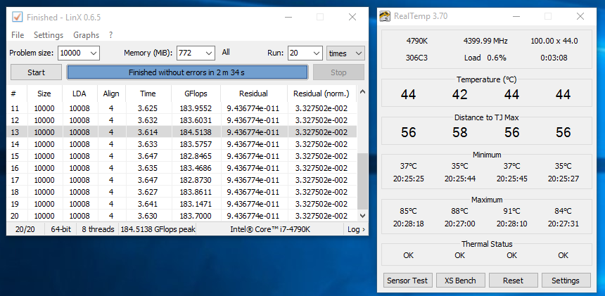

Регистрация: 21.12.2015
Eofin писал(а):
Добавлено спустя 51 секунду:
Melinio запустите линкс 0.6.5, если будет хотябы 97 градусов в пике или меньше(перед этим все вентиляторы поставьте на полную, и дайте 5 минут на расхолаживание), значит скальп не надо
Но и разгона конечно никакого нельзя
Вот результат Linx 0.6.5:
Clip2net_151222202840.png [ 79.11 КБ | Просмотров: 1320 ]
Регистрация: 22.05.2004
Откуда: Санкт-Петербург
Фото: 7
Melinio это неплохие результаты, для 1.2v
386 > 486 > amd k5 > amd k6-2 > pentium3 slot 1 >Amd palomino > amd barton > core2duo e6300 > core2quad q6600 > 4790k
