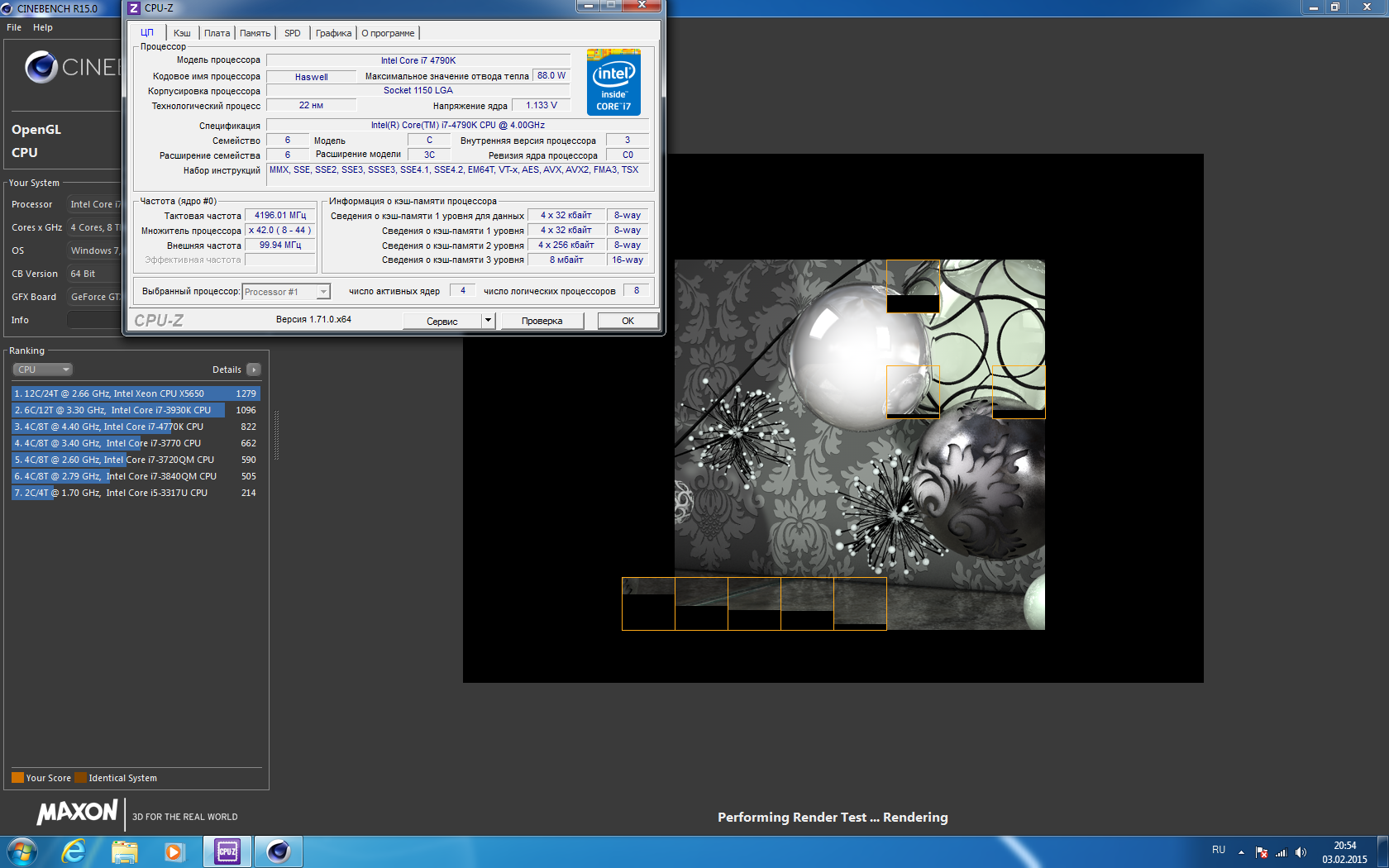

Все перешел на новую платформу.
Смущает напряжение 1,133V это что такой VID у меня ? :shock:

F@tality
VID нужно в биосе смотреть)
1,133 это в нагрузке на 4,2
