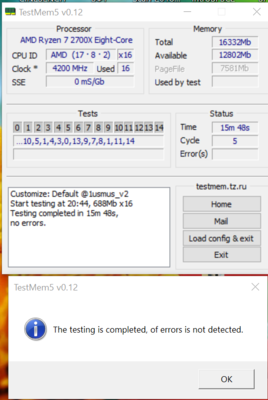

1usmus Специально прогнал тест ТМ5 с вашим конфигом на начисто перезагруженной системе (т.к. ребонок сидел играл - там дискорд, стим и т.д.) Можете обратить внимание на время начала теста и поста)
Proverka.png [ 131.14 КБ | Просмотров: 814 ]
Получилось 15м48с против озвученного ранее 15м49с.
Все указанные мною результаты были получены на чисто перезагруженной системе, я считаю они получены в идентичных условиях.

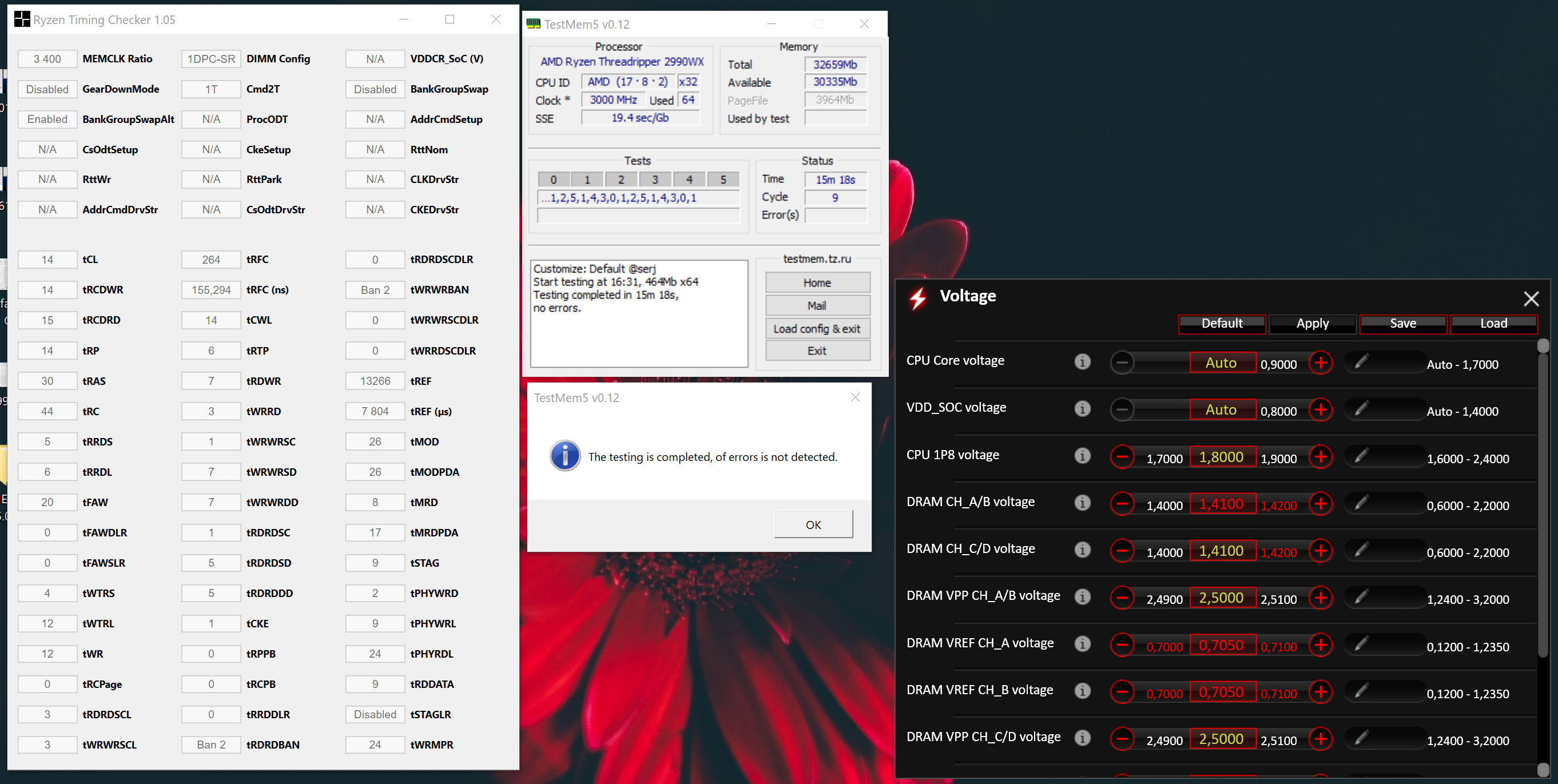

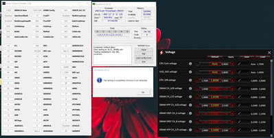

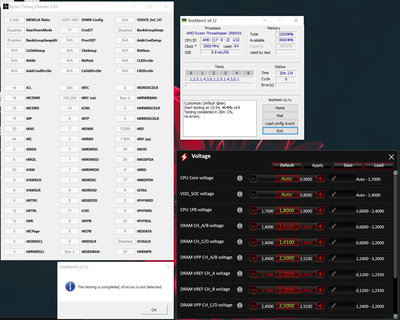

Я эту программу хотел раньше использовать в качестве теста производительности озу , но прикол в том, что винда решает что оставить в виртуалке выделенной с озу а что загнать в файл подкачки . Бывает совпадает бывает нет. Вот мои тесты на треадрипере, когда я тестировал систему после перезагрузки . 15 и 20 минут на идентичных настройках...забавно, не так ли? Вот после подобных случаев я отказался от идеи оценивать производительность ОЗУ с помощью TM5
Единственный тест который может быть объективен это Sisoft sandra , там много добра более полезного чем то что мы видим в AIDA , в том числе смешанное чтение ;)
картинки
DH9oFPV.jpg [ 404.02 КБ | Просмотров: 784 ]
1gmarm3.jpg [ 430.64 КБ | Просмотров: 784 ]
(обладатели треадрипера, не забывайте что нужно отредактировать файл конфигурации TM5 иначе программа выберет только 2 канала и половину возможных потоков)
