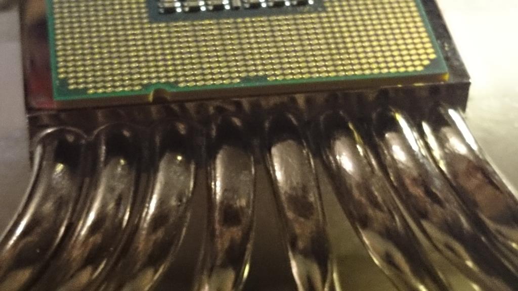

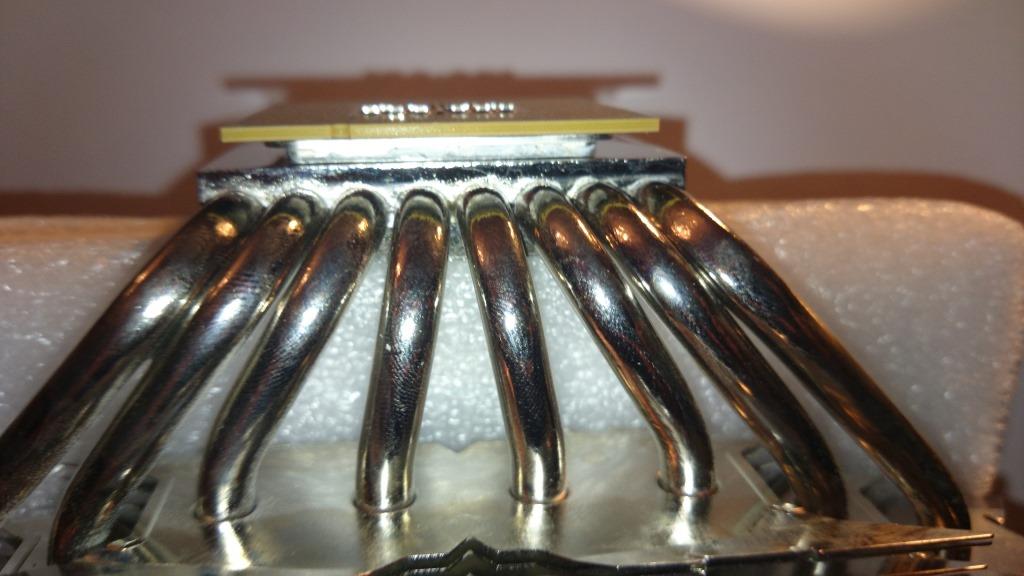

Вот сегодня примерялся(фото выполнено с i7 920 и silver arrow sb-e):
фоточки гыгы
DSC_0052.JPG [ 85.04 КБ | Просмотров: 1320 ]
DSC_0054.JPG [ 77.92 КБ | Просмотров: 1320 ]
получается,что будут работать только 4 центральные теплотрубки,а остальные тупо висеть в воздухе!
И эти трубки диаметром 6 мм!,а у меня сейчас стоят теже 4,только диаметром 8 мм. Так что,как мне кажется,не намного он будет эффективнее обычного Silver Arrow,если не хуже. Но самое страшное,то что silver arrow sb-e выше на 5 мм,а значит корпус уже не закроется :cry: Но это я так,придираюсь :-)
Регистрация: 25.09.2008
Откуда: Україна Одеса
Значит добавьте карлсонов :-).
+1 - уау эффект.
+2 - ещё 1-2 градуса...
