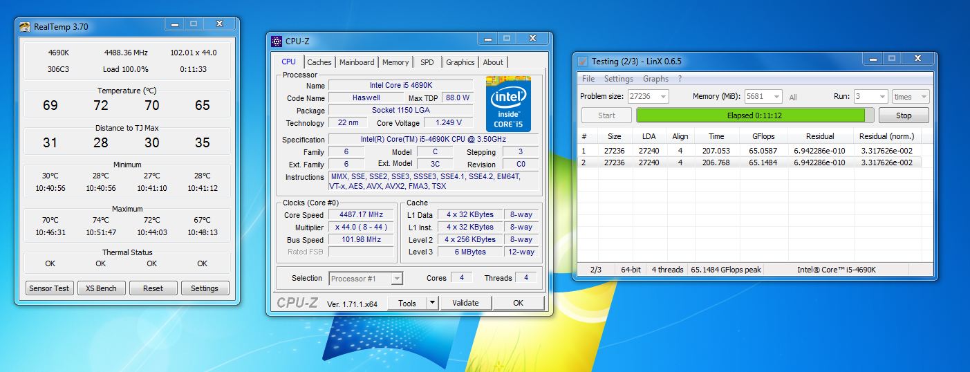

Забыл написать,что скинул множитель на 44 и немного напругу. LinX скачал такой,как вы советовали.
Снимок.JPG [ 142.54 КБ | Просмотров: 1099 ]

Rippner У вас гигафлопсов посмотрите как мало. У меня их в три-четыре раза больше. Неправильный у вас тест в лине. Думаю под сотку по температуре улетит с такой напругой. Качайте с оверского архива последний с AVX

да проц не нагружается на 100%, если скальпа нет то температура уйдет за 100 градусов через 5 секунд, качайте норм линкс

У Вас SP1 установлен? Похоже что AVX не задействован в LinX. На Вашем камне должно быть около 200GFlops... ну 170, но никак не 70... оттого и температуры низкие...
Да,буквально только что поставил винду 8.1,попробую на ней
Да за 5 сек 99.

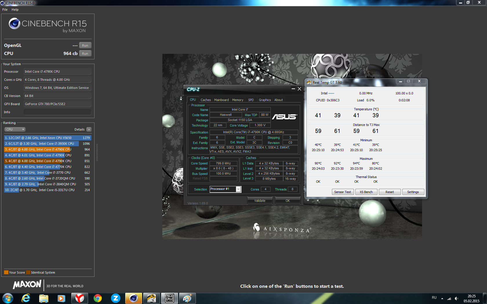

Тут кто то спрашивал про "вьетнамские" процессоры. Приобрёл себе по случаю 4690к. Отдал спецу на операцию. Результаты под спойлером (охлаждение - хороший воздух).
Регистрация: 18.02.2014
Откуда: РФ
Dimentoza отличный резалт! Так и нужно разгонять :beer: Жаль только далеко не все камни берут х48 множитель при такой напруге :-)
