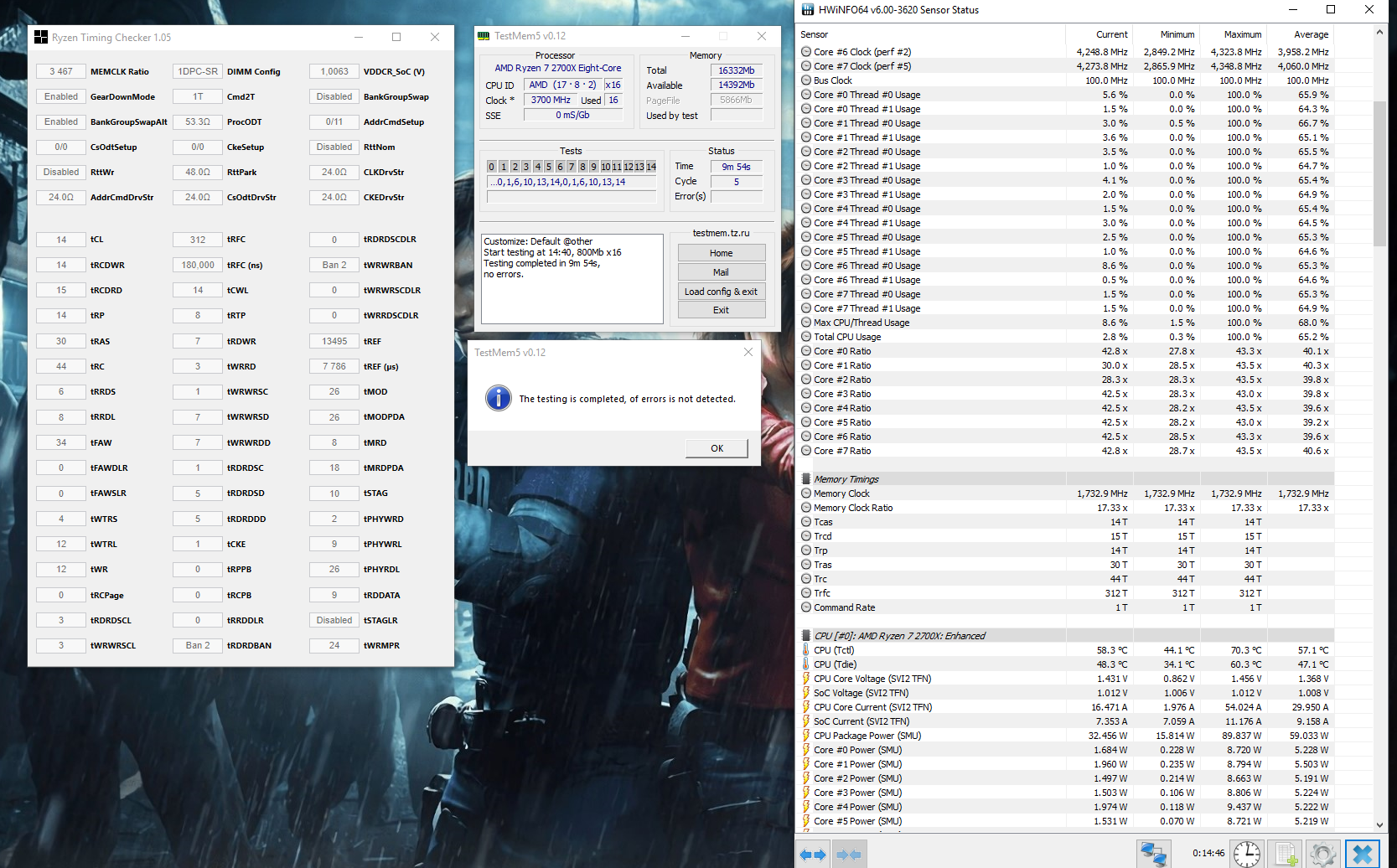

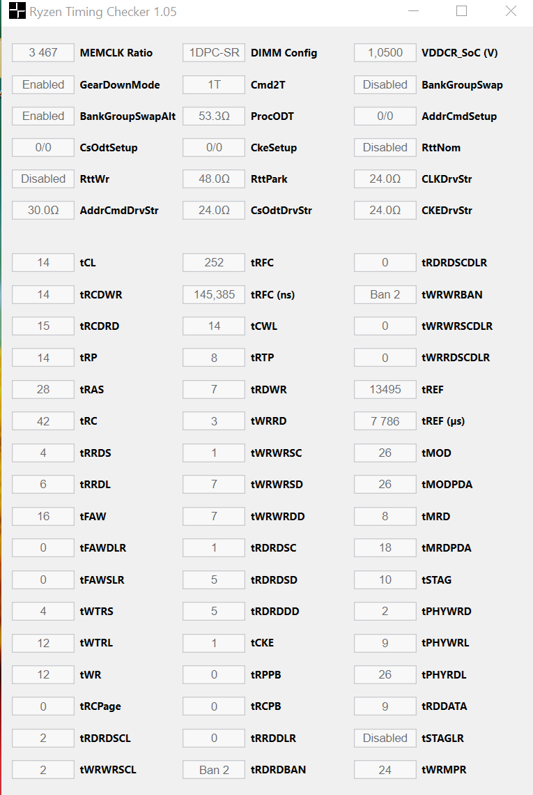

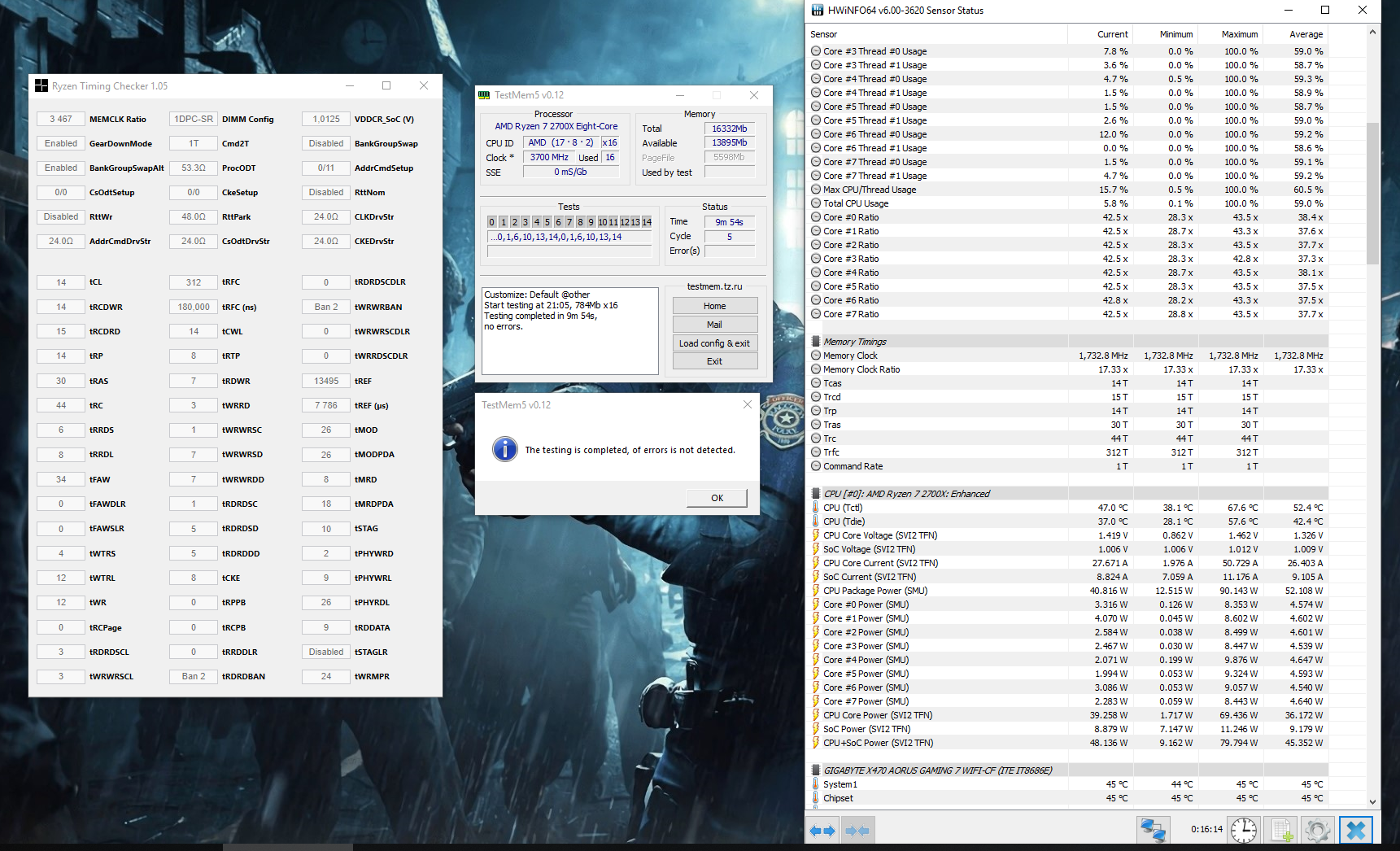

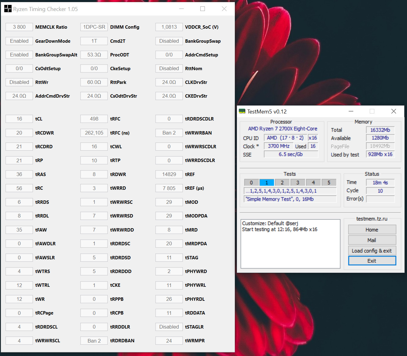

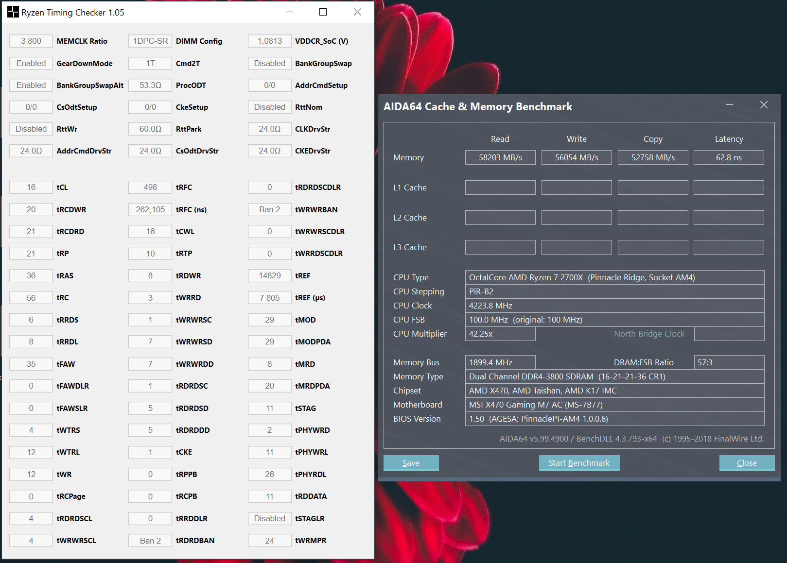

вот наконец-то появилось время на тесты нового комплекта hynix cjr
проверил 3466 пресет, все окей, а вот на 3800 пришлось сделать корректировки
soc 1.1
dram 1.42
3800cl16
3800.jpg [ 362.62 КБ | Просмотров: 1018 ]
3800 2.jpg [ 421.25 КБ | Просмотров: 1013 ]

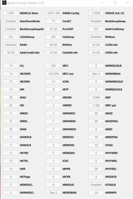

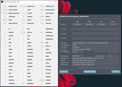

Может кто еще что то посоветовать по разгону памяти?
3466-1.PNG [ 1014.31 КБ | Просмотров: 997 ]
3466-1-aida.PNG [ 122.79 КБ | Просмотров: 997 ]

Ryzen-7, а по COPY проскадка из-за geardown и tFAW? Это сейф пресет? Что за чипы?
5800X3D, ASRock X470 Taichi, Sapphire 7900XTX Nitro+, G.Skill FlareX 4x8 3733CL16 (B-die),Samsung 970PRO 1TB+SM961 256GB+2х Crusial MX500 500GB+1x 2TB
Регистрация: 02.12.2009
Ryzen-7 Попробуйте взять из калькулятора для B-die V1 fast пресет, также к нему я снизил RDRDSCL/WRWRSCL с 3/3 до 2/2
У вас похоже PDM включен, для начала выключить его и TCKE c 8 на 1 поменять.

Ryzen-7
power down disabled
tcke 1
фаст от сейф отличается в 1-2% , можно не заморачиваться если нет желания копаться ;)
PDM выключен, я вот не пойму почему такое латенси.
tcke 1 поставил, буду тестить спасибо
с tcke 1 латентность упала :beer:
3466-1.PNG [ 892.21 КБ | Просмотров: 948 ]
3466-aida-1.PNG [ 122.89 КБ | Просмотров: 948 ]
