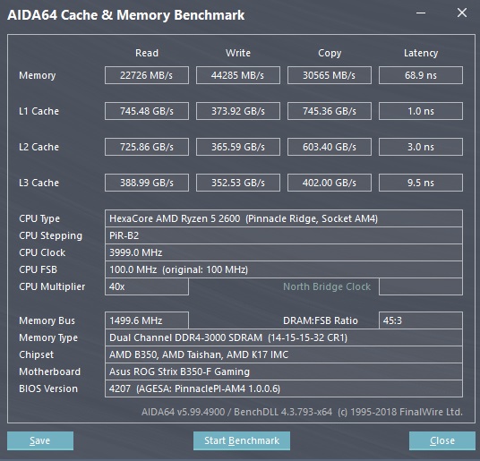

Новый точечный рисунок.jpg [ 86.27 КБ | Просмотров: 1081 ]
Всем привет
Подскажите, в чем может быть проблема - в AIDA 64 в тесте памяти после замены ЦП 1600 на 2600 показатели чтения и копирования стали какие то неадекватные(заниженные)
В чем может быть проблема?
аиду обновил, если сделать сброс разгона к дефолту то цифры адекватные
После замены цп память стабильно проходит тесты с пресетом что и на 1600ом
куда копать ?
Ryzen 1600X 1.287 LLC2 3.8Ггц ASUS B350-F Crucial BLS8G4D240FSBK.8FBD 3000 14-17-17-17-34

Night97 Такое ощущение, что в чтении учавствует только одна планка. Может для начала попробовать поменять планки местами,почистить контакты памяти ластиком, снять поставить заново проц?

Делал - эффекта нет

Night97 Странный прикол, попробовать прогнать с каждой планкой по отдельности? Может чего вылезет?

В общем и смех и грех!)
Оказалось все проще - уставший и на радостях при забитии третичных таймингов налажал и сместился на строку и все значений так и вбил
Удивительно что вообще работало и тм5 прошел)
Проблема решена
спасибо за внимание)
