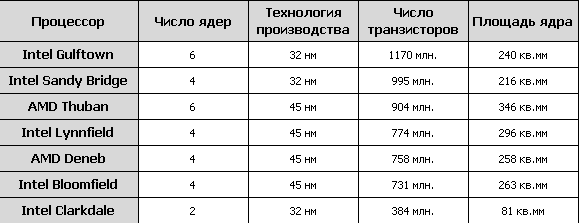

Еще хотел по рассуждать на счет застоя в производительности:
многие уверенны что потенциал десктопных процев практически исчерпани интел выжимает последние соки, да я и сам так раньше считал до недавнего временни пока в голову не закралась мысль : сравните фото кристалов флагманов архитектур Nehalem и сандиков - в этом случае прирост был довольно адекватным (около 30 %) сравните фото кристалов флагманов сандиков ивиков хасвелов и скайлейков приросты между которыми были 7-10% , обратите внимание на размеры кристалов ,с каждой новой архитектурой (со времен сандиков) он значительно терял в плосчади, так же энергопотребление снижалось на порядок (при одинаковых частотах) в то время как у нехалемов и сандиков размер был примерно одинаковым и потребление было примерно на 1 уровне.
Все это наталкивает на мысль что запас производительности есть и не такой уж и скромный как многие полагают ведь ничто не мешает увеличить количество транзисторов в ущерб плосчади кристала и в угоду производительности, если бы неэто проклятое отсутствие конкуренции от амд...
Регистрация: 03.01.2016
лол, что? на одной частоте разница между ними от силы 10%, а в большинстве случаев в районе 5-7%. дополнительный + сандика был от перехода низкий тех процесс, который способствовал повышению порога разгона
И площадь была не идентичной
Площадь.PNG [ 9.34 КБ | Просмотров: 1486 ]

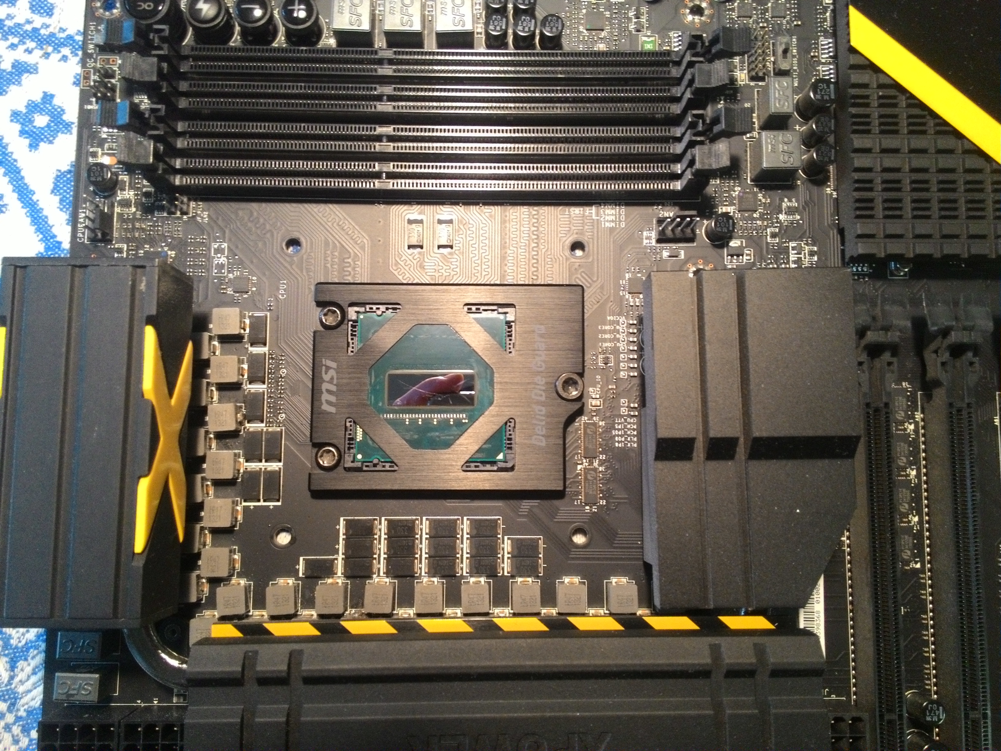

подскажите кто знает, я уже теряюсь в догадках, как то весной скальпировал проц, осенью вот снял крышку что бы делид дай гуард установить, под крышкой термпопаста, крышку не приклеивал на герметик, когда фоткал ни кристалле увидел маленькую царапину, я вот голову ломаю как она там могла появится то..., опасаюсь за проц, раньше на кристалле ее не замечал, не уж то крышка поцарапал кристалл?
P_20151024_105205.jpg [ 2.87 МБ | Просмотров: 1429 ]
Регистрация: 22.05.2004
Откуда: Санкт-Петербург
Фото: 7
ногтем царапина цепляется?
Больше похоже на грязь, чем на царапину - тоесть нечто более мягкое прошлось по кристаллу и оставило след, как мел на школьной доске
