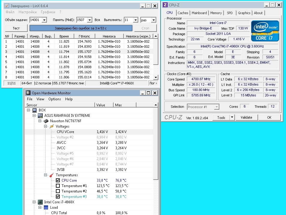

Вот так на постоянке работает под водой, мне нравится.
cpu.jpg [ 382.23 КБ | Просмотров: 1611 ]
