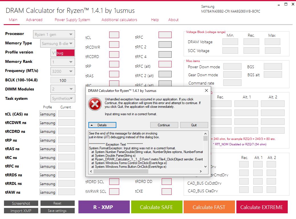

Проблема с Ryzen Calculator.
Делаю все по инструкции в шапке, импортирую xmp и получаю это.
See the end of this message for details on invoking

11.JPG [ 150.71 КБ | Просмотров: 648 ]

Регистрация: 15.12.2016
eightylvl писал(а):
Этого делать не нужно.
Как не нужно?
В инструкции именно так и сделано.
Да и если не импортировать, то свои значения вписать нельзя.
