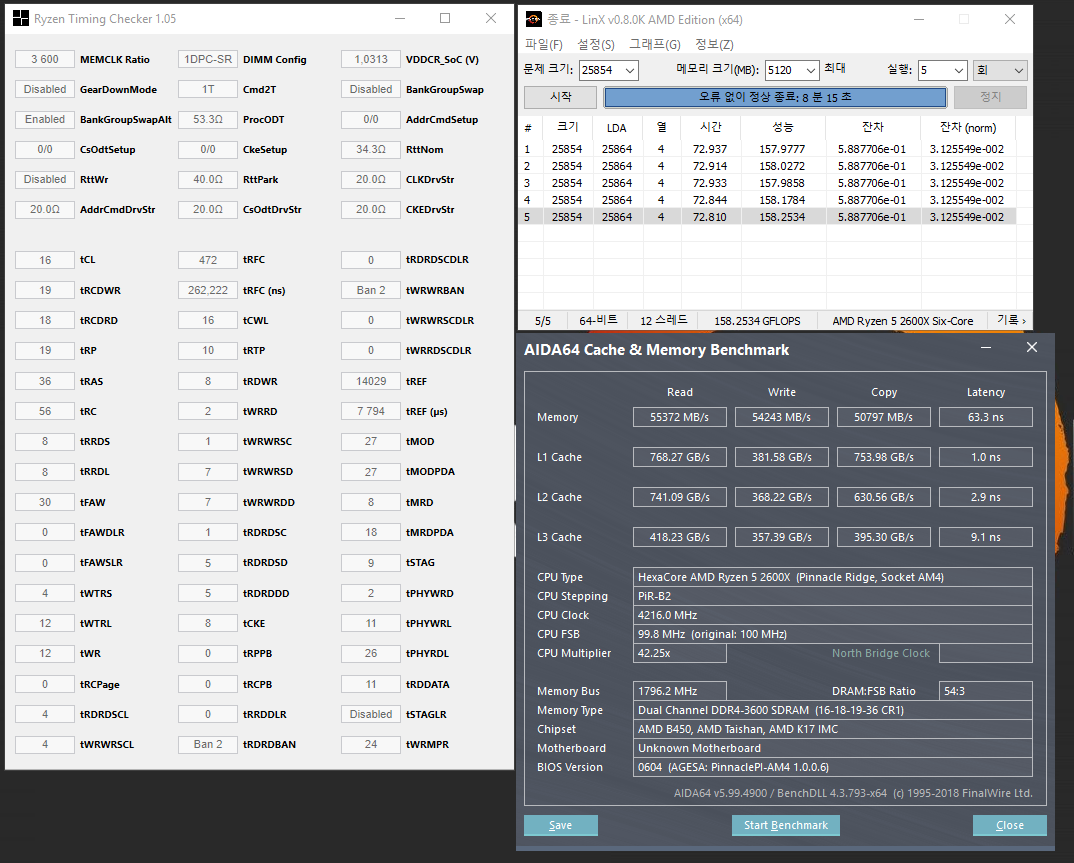

Регистрация: 10.02.2010
вот
Снимок3600stab.PNG [ 201.17 КБ | Просмотров: 589 ]

Регистрация: 30.08.2015
Фото: 42
bigmotor писал(а):
вот
https://forums.overclockers.ru/gallery/ ... e_id=38282
а у тебя ещё и relaxed edc throttling выключен :D
если будешь включать ,то смотри проц не поджарь
и копирование L2 b L3 хромает
Prof не понял что у меня выключено, скажи нормально.
линпак сборка для АМД, вроде её специально для этого собрали или ты о чём , кароче я не понял я не в теме
у меня проц не в разгоне, на автомате всё и питальник тоже
