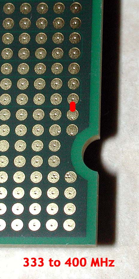

Здравствуйте. У меня Core 2 Quad, материнская плата DIG43L(WG43M),сам компьютер Acer, блок питания на 220 Вт. Спаял два контакта, как на фото снизу, но теперь, компьютер где-то через 2-3 секунды после включения выключается, на мониторе не успевает появиться каретника. После нескольких вентилятор процессора стал по-другому шуметь, по звуку, как вибрация. Высунул жесткий диск, оперативку, все равно не работает. До этого на процессоре вообще не было термопасты, сейчас намазал. Мазал первый раз, но, как мне кажется, нормально. Почему может не работать? Убрал припой с контактов, всё запустилось
Как паял

Регистрация: 22.11.2007
Откуда: dp.ua
20BaLeN02 писал(а):
Core 2 Quad
какой? 1066? 1333?
20BaLeN02 писал(а):
DIG43L(WG43M)
оно шину 1600 держит? а проц результирующую частоту без повышения напряжения?
Зачем? Этот мод гораздо проще делается
Регистрация: 16.10.2004
Эвоно как. Это я присоветовал паять, не сообразил про более простой способ. Впрочем, спаять несложно да и понадёжней будет.
Проц там Q8200 (FSB1333 и частота всего 2.33ггц. а напряжение порядка 1,2-1,25В, хватит) и планируется установка ксеон 3+Ггц (мод.биос есть). У м.п. в биосе нет настроек оверклокинга, поэтому пробовали завести шину на 400, не получилось. Не может 1600, или не хочет бсел мод принимать, эта элитгрупная DIG43L(WG43M)...
Откуда: dp.ua
Я бы попробовал еще мод со скотчем, изоляция контактов иногда срабатывает там, где не срабатывает замыкание :)
Это самый простой и действенный мод 1066>1333>1600
Я E6540 так выставил на 1600 шину на брендовой матери от HP Workstation
Регистрация: 19.08.2018
radical, заклеить тоже пробовал, но мне вроде бы нужно только BSEL1 заменить с нуля на 1, то есть заклеить нужно только его, но ничего не вышло

20BaLeN02 попробуйте заклеить BSEL1 и BSEL2, как на картинке
может еще быть, что скотч недостаточно толстый и протыкается иголками сокета
