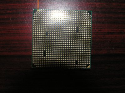

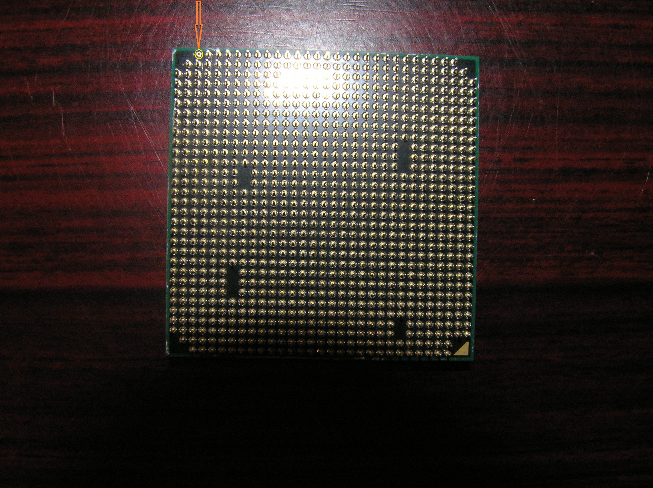

Просьба помочь. Есть камень AMD Phenom II X4 Black Edition 955, 3200 MHz, со сломанной ножкой, см. изображение. Распиновку пока не нашел, извиняюсь. Могу ли я без риска опробовать этот проц, вставив его в материнку? Возможна ли работоспособность этого камня?
Добавлено спустя 25 минут 50 секунд:
Нашел распиновку: AL29, что в мануале соответствует MB_DQS_L[4]. Видимо, камень не будет работать...
P8230029.JPG [ 1.15 МБ | Просмотров: 5461 ]

WowaR ну так припаяй ногу и все,она ведь угловая эт не сложно
AJ31 MB_DATA[32], но восстанавливать ногу надо.

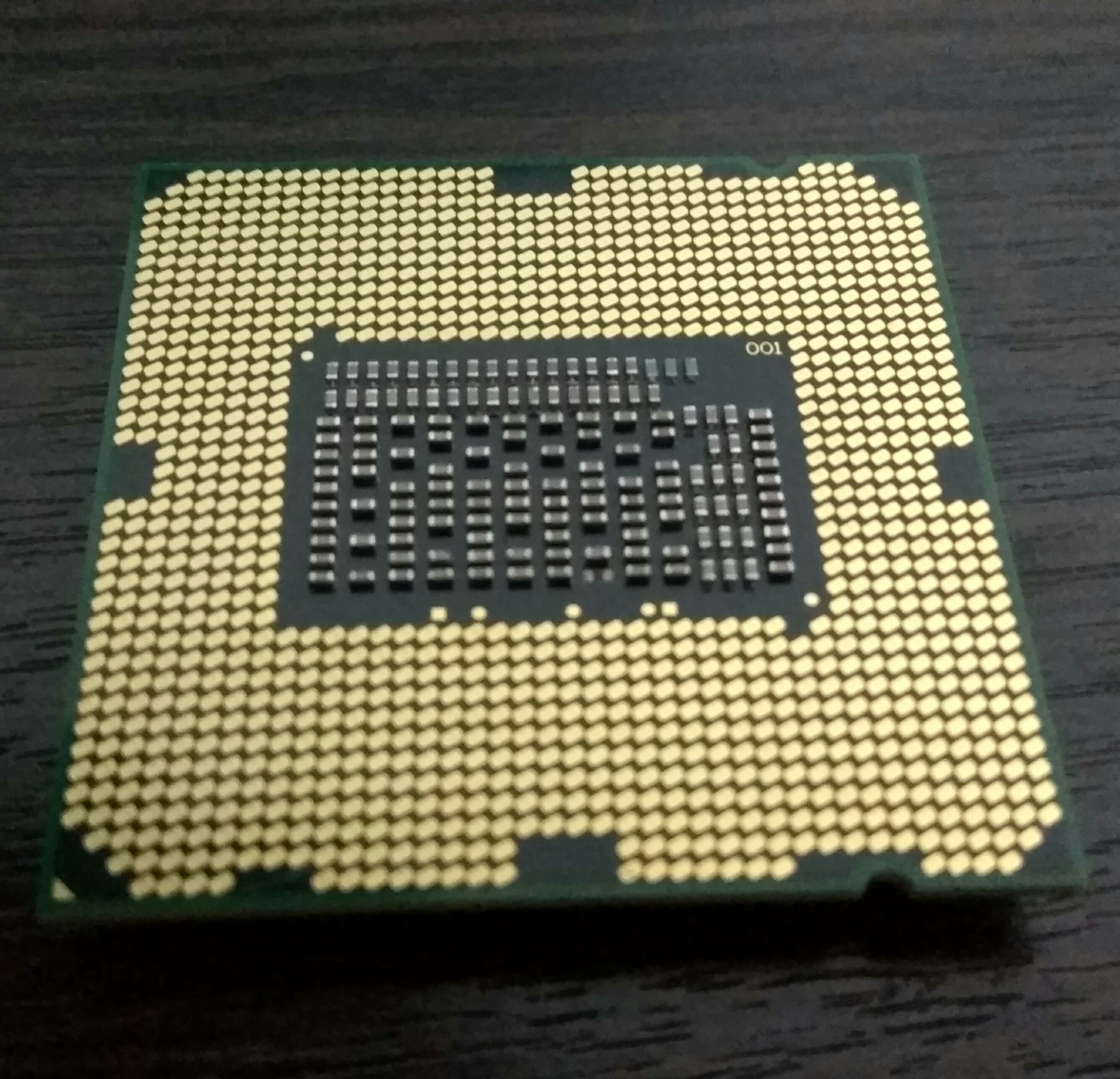

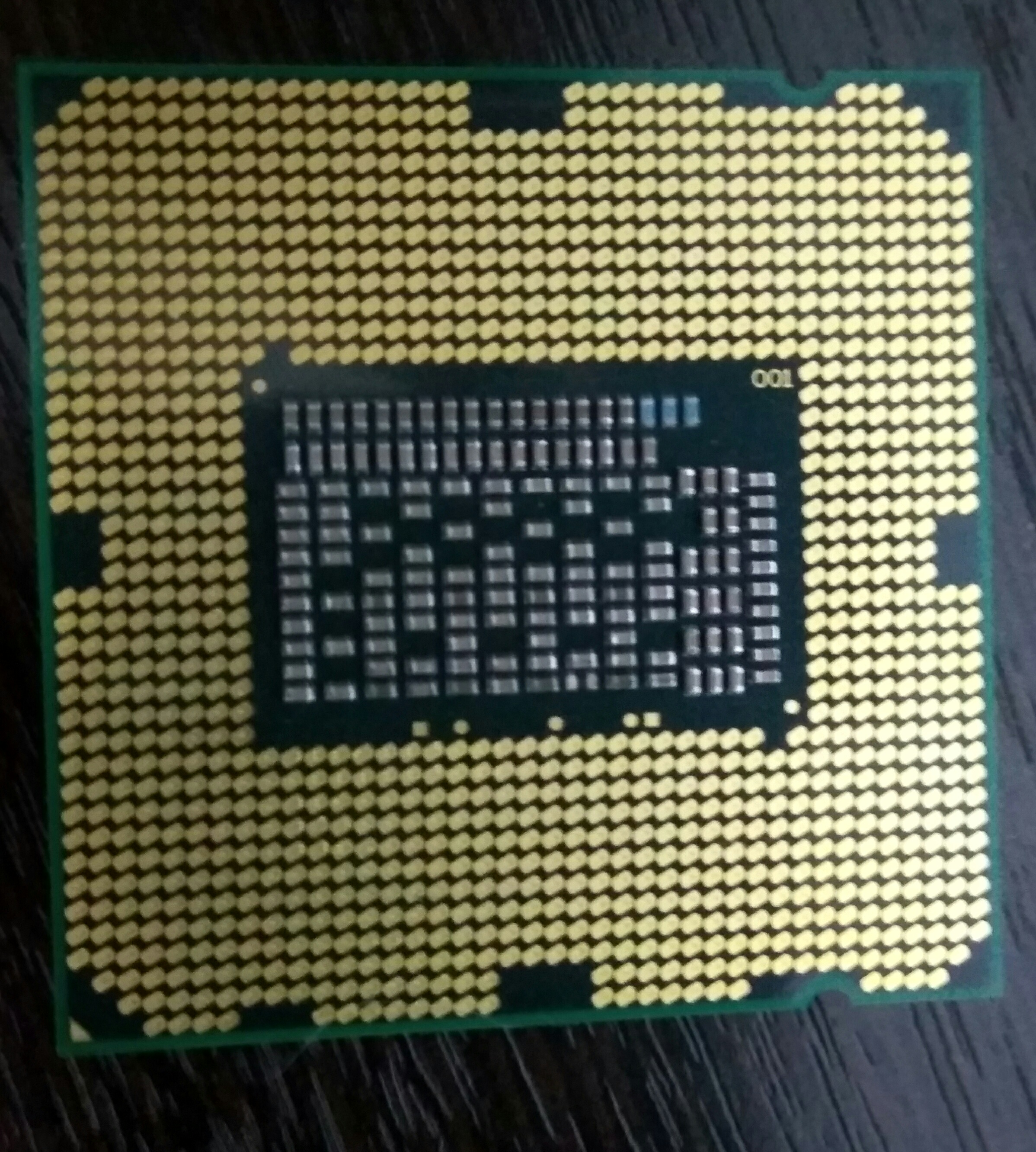

Народ, прошу Вашей помощи. Достался мне процессор i7 2600k. Я счастливый полез вытаскивать свой i5 2500k и ради интереса сравнил их нижнюю часть и тут радость моя прошла( на i7 не хватает одного резистора... Я решил все же поставить и попробовать завести систему. Система определила что установлен новый проц, все завелась.Запустил Аида 64 и включил тест стабильности. За 10 минут проблем вроде не выявлено. Температуры под башней Мачо без нагрузки были до 30 градусов, а с нагрузкой 54-56... Я теперь не знаю что делать. Вроде бы все работает, но что за резистор отломаны и на что он влияет.... Прошу помочь разобраться в проблеме, если она есть вообще.
IMG_20180721_124430.jpg [ 1.77 МБ | Просмотров: 3558 ]
IMG_20180721_124508.jpg [ 1.74 МБ | Просмотров: 3558 ]
судя по замыленному фото,там нет резисторов
