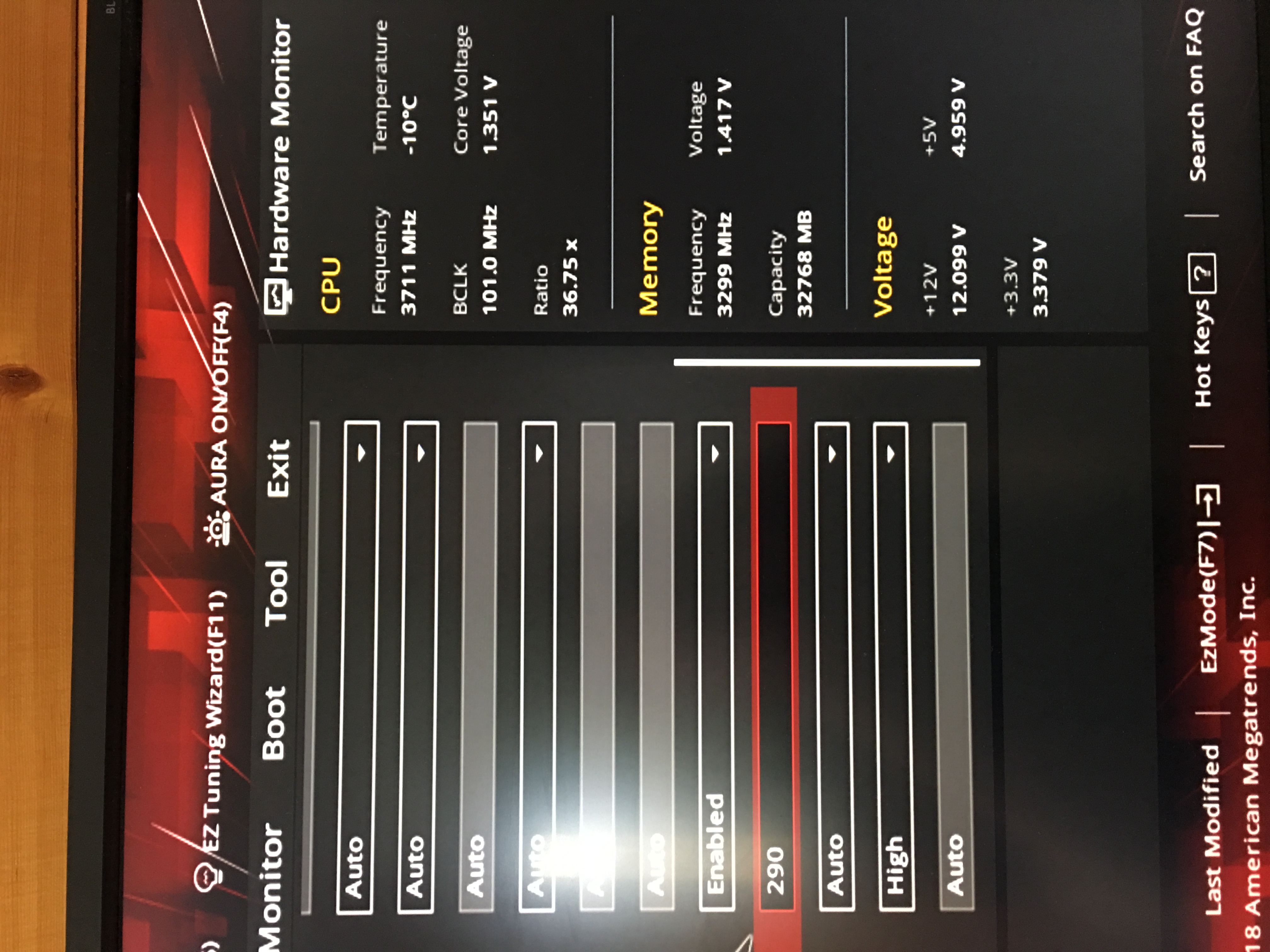

Sense mi skew enable + offset 267 для случаев где нет сильных скачков температур и offset 290 когда у вас за 100 рапортирует hwinfo

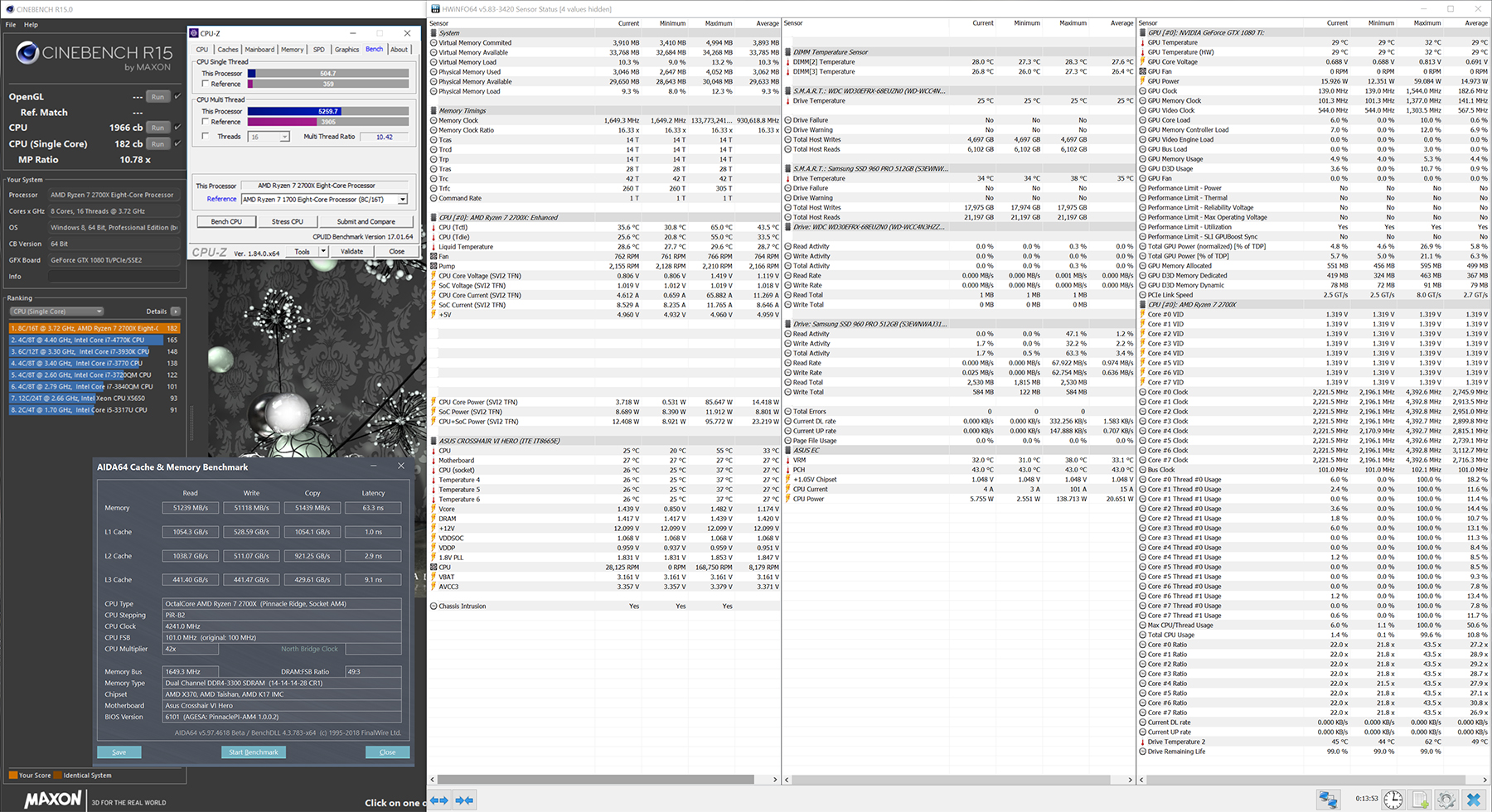

Результаты комбинированного разгона 4240 на все ядра + 4400 на 2 ядра. 1,4 вольта включается для 4400, 1,31 держит для 4240 на всех ядрах.

dRYgiNo
Я только на третий день наконец-то примерно понимаю суть нового камня. Проц чудо сам по себе, если и есть вина то корявые биосы + говноразводка 3Х0 плат. Как все исследую сделаю методичку чтоб не было "спасите помогите продаю" :)
Поподробнее плз где что менять? :oops:

Overan
В твикерс меню лежат эти 2 настройки или тебе комбинированный режим интересен ?

1usmus комбинированный вроде разобрался как делать: bus clock повышаем, напряжение + офсетом и множитель в авто?

Overan
Да, только pll выставь чтоб 1,8 был, а то автомат до 2,2 сам поднимает что нафиг не нужно
