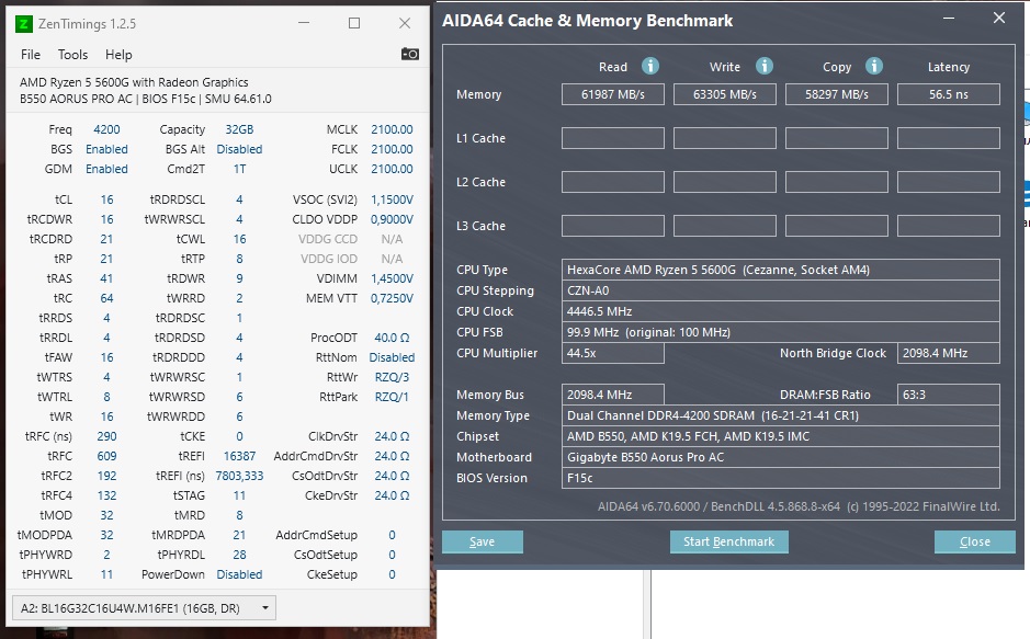

4200 16 1450 PDMOFF.jpg [ 168.37 КБ | Просмотров: 933 ]
действительно помогло
хотя все еще слабовато для 4200-16, хотя есть что еще покрутить

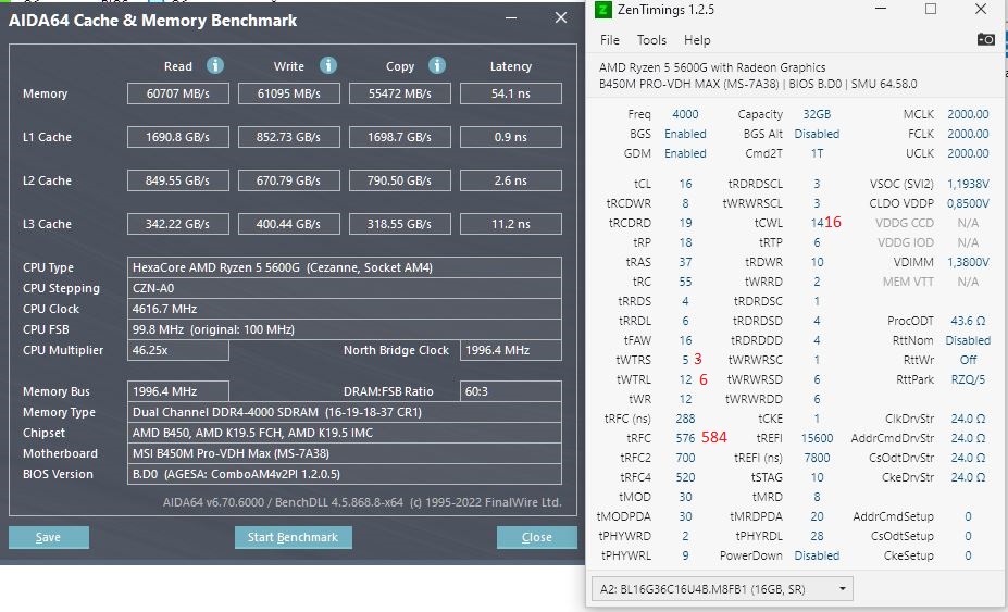

Andy-S в общем на 4000 герцах стабильно на таких настройках:
TRP 16 не берет (17 есть смысл пробовать?)
TRC 55
TRAS 37 (TRC 55 - TRP 18)
TRFC ниже не берет, не запускается просто пк.
TWTRS чет тупняк у меня, или не берет ниже, или пропустил... Ща будем тестить)))
LLC 3, Встройка 1900.
И да, в линейке, если выключить визуальные эффекты, то частота встройки не играет почти роли. А вот при украшениях, понятное дело, фпс сильно отличается.
Но проблема линейки это массовые ПВП, там фпс сильно садится и что там не вывозит - тайна покрытая мраком)))

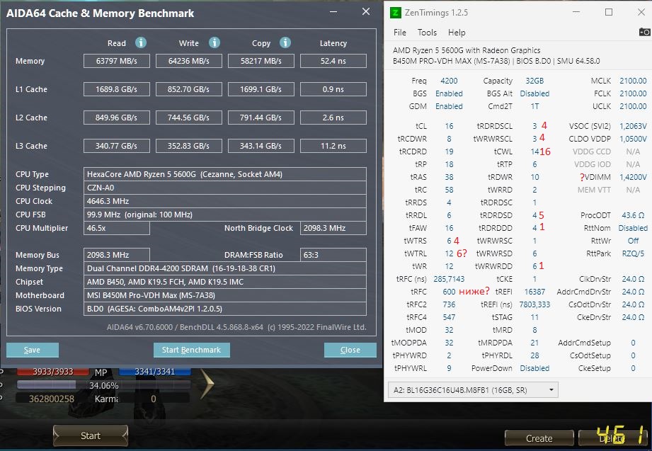

Ну и ради интереса полез я на 4200
стабильно со встройкой 2200

На 4000 soc добавь на 1 шаг, если правки пройдут экстрим оставляй, procodt потом ниже пробуй до не запуска и после на 2 шага назад. Норм профиль с низким вольтажем памяти. Встройку 2200 тоже можно, сок приподнять до стабильности, если что.
На 4200 tras 40 поставь еще, 1.42в на память многовато, пробуй правки и пробуй снижать(trfc больше поставить можно) хотя бы до 1.4в, встройку на 2200мгц оставь. Soc подними на два шага сразу. Procodt как выше, но это потом на стаб. конфиге.

Ничесе!
Это RCDRD (и соответственно все, завязанное на нем) так решает? У меня на 20 даже не заведется. Видимо не все хмп 3200 попадают в хмп 3600 :) Это я про латенси.
Тем временем, разобрался с памятью (разве что на 1,23-1,25в VSOC попробую еще 4267 с шиной 2133, там примерно аналогичные тайминги были на прошлом проце). Просадки напряжения очень сильно зависят от типа нагрузки. Например в ОССТ со сложностью 3 просадки с 1,25 аж до 1,163в. В фурмарке до 1,181в только (это вообще законно с экстрим ллц?). Но система не падает, видео/драйвер не отваливается при этом на 2300МГц (это хорошо, ибо это целевая цифра, чтобы примерно догнать вегу8 (супер УСЛОВНО) 8блоков*2000МГц=16 000 уе, 16 000 / 7блоков = 2286МГц). Пока из игр всякую индюшатину попробовал, Ларка качается.
