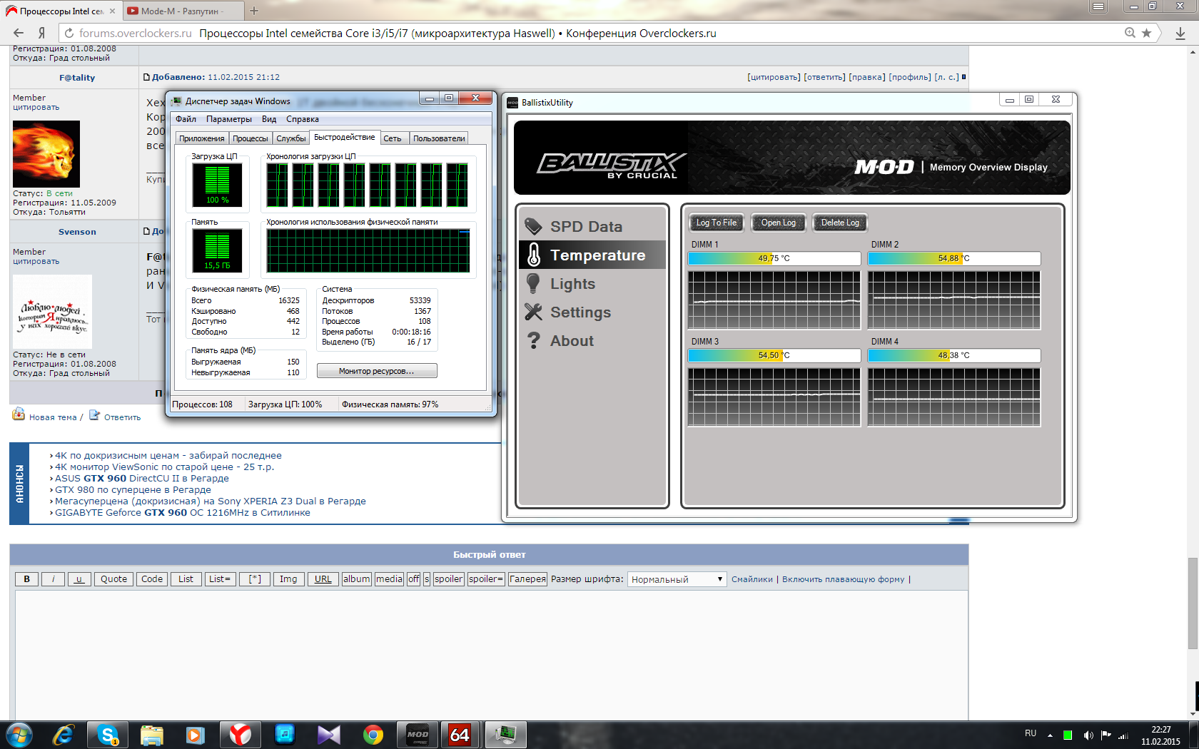

Svenson так в биосе почему-то больше мониторит чем 1,63V. 1,65V показывает, как будто сама мать накидывает еще :shock:
Боюсь деградации. В играх до 65 доходит, но это уже видеокарта нагревает :crazy:

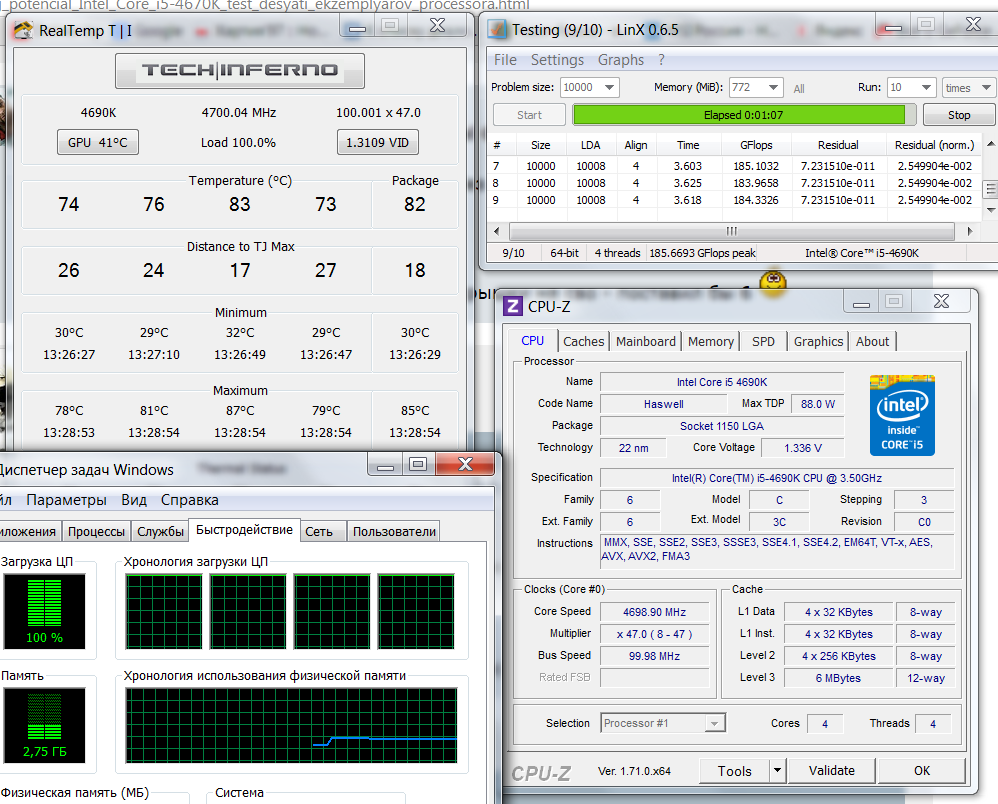

Как думаете стоит дальше разгонять или остановиться
11111111111111111111111111111111111111111111111.png [ 169.32 КБ | Просмотров: 1379 ]
4690K-4700Ghz.MSI-970.MSI Z97 GAMING 5.
Думаю, что стоит погонять LinX с объемом задачи 21-28000...

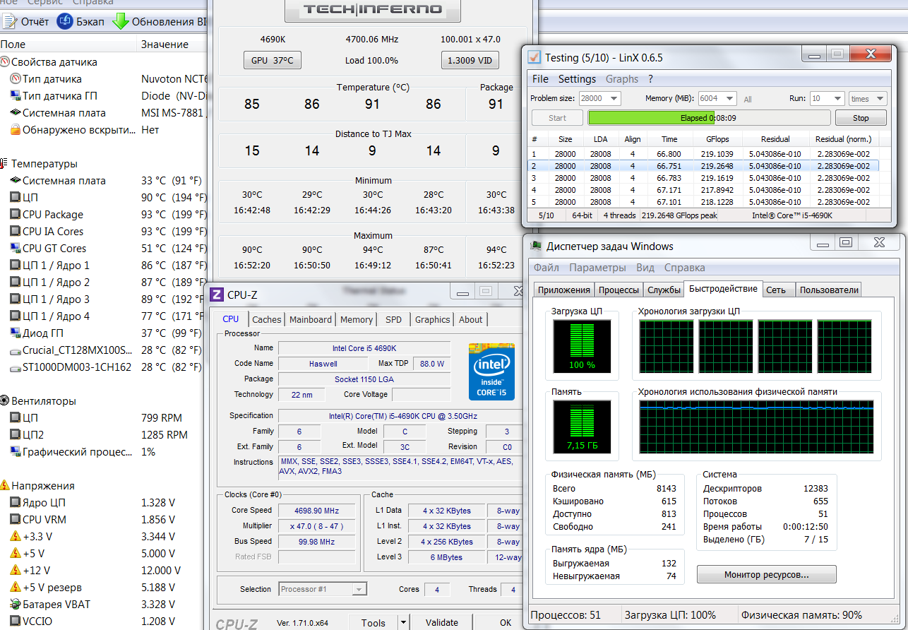

Кураре .да погонял
1 28000.png [ 205.18 КБ | Просмотров: 1300 ]

кастро писал(а):
Кураре .да погонял
хороший процик еще 100мгц попробуй накинуть и при проходе 28к линкса 0.6.5 можно оставлять...
