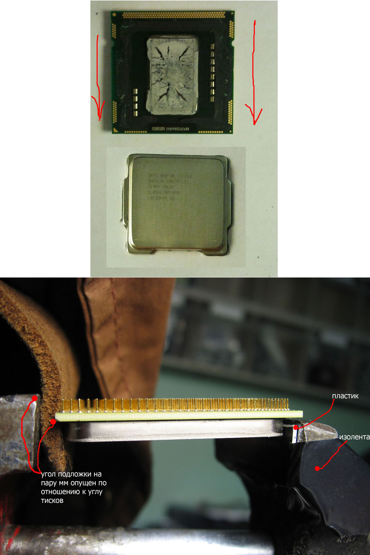

Свой опыт. Тиски. Соre i5-760 (lynnfield)
В прайме 65, было 92 - т.е. дельта 27'C.
Потренировался сначала на AM2 3000+.
с одной стороны кусок кожи толщиной ~2мм (ремень идеально): в него упирается подложка проца.
с другой стороны обрезок куска кредитки/стартового пакета - упирается в крышку.
подкрутил тиски средне.
подогрел феном (паяльная станция) крышку проца снизу, свеху придерживая пальцем подложку, которая при нагреве может выпрыгнуть из тисков, заодно ощущая температуру.
догрел, пока подложка стала горячая >60'C по ощущениям - подкрутил тиски до упора.
грею феном крышку проца по периметру - 15-30сек - подложка сама подпрыгивает с одной стороны.
дальше беру подложку и отделяю от крышки, которая уже получается зажата ремнем и кредиткой.
кожа нужна, чтобы не повредить подложку.
найдите пару процов с термопастой, не с припоем и потренируйтесь.
