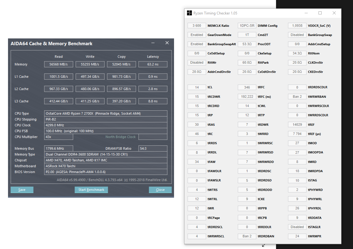

Подскажите что можно опитимизировать если нужно, проц 2700х, частота стоит 3600 (значения из калькулятора), напряжение 1.46, PBO включен, офсет 0.1, уровень LLC 4
2.png [ 226.22 КБ | Просмотров: 775 ]
тайминги нечетные поменяй на четные,gear down mode off,power down disable
Что за память, если не секрет?
Сделал 14 14 14 14 28 46 1Т GDM OFF щас тестирую
KFA2 HOF white 3600Mhz RGB 8gbx2
Добавлено спустя 9 минут 18 секунд:

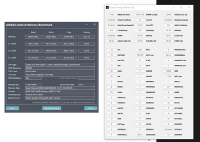

Вроде норм, оставлю так 14 14 14 14 28 46 1Т GDM OFF
3.png [ 91.8 КБ | Просмотров: 748 ]
Попробуй еще tRFC 322 и tFAW 28.
