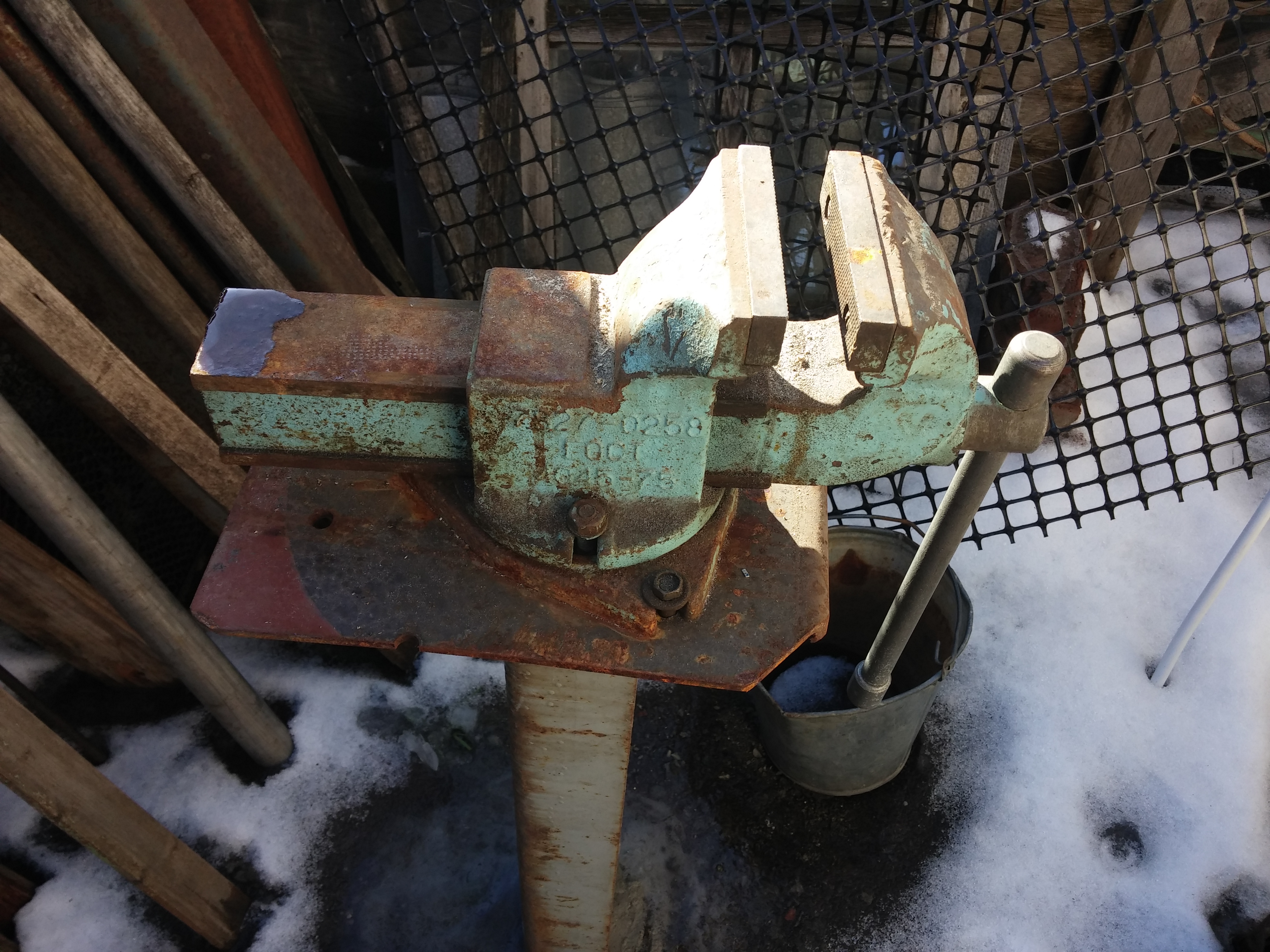

Боюсь таких условий мой 4770 не переживёт :D :D :D
20160130_132359.jpg [ 4.18 МБ | Просмотров: 932 ]
Регистрация: 28.12.2014
Откуда: из Голливуда
Stroyak
тиски нормальные. :-) единственно, погодные условия не для скальпа. хотя, на холодную может ещё лучше будет скальпироваться.
Регистрация: 09.02.2009
Откуда: Югра
Главное чтобы сдвиг крышки был в сторону где кондеры за чипом, а то в противоположном случае можно кондеры снести крышкой при сдвиге, хотя если все аккуратно, то там крышка должна все-равно упереться в тиски и до кондеров не дойти.
