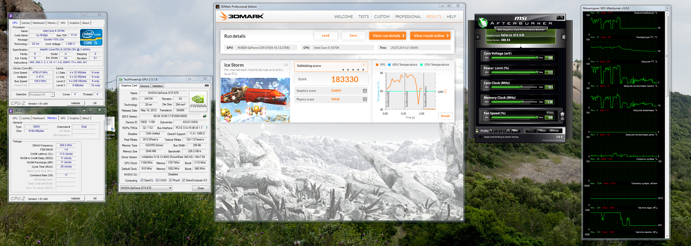

У меня 3570 брал 4500 @ 1.25, потом 4600 @ 1.25, потом 4700 @ 1.28
Последний отвалился на 4м часу прайма, что не помешало пройти кучу бенчей и набрать, например, 183330 очка в Ice Storm
(сие без скальпа и воды, под Prolimatech Megahalems)
183330.PNG [ 3.38 МБ | Просмотров: 1225 ]
linxxx.PNG [ 556.36 КБ | Просмотров: 1225 ]

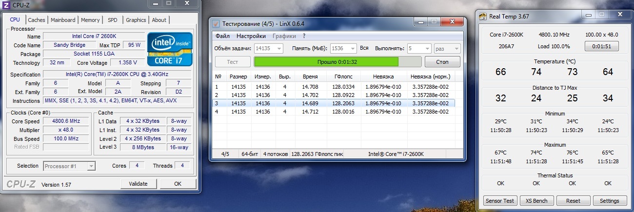

LinX что у него, что у меня с AVX, неужели не видно по результатам, без AVX около 65Гфл будет.
объем задач 1536 и 1507, уж прям огромная разница...

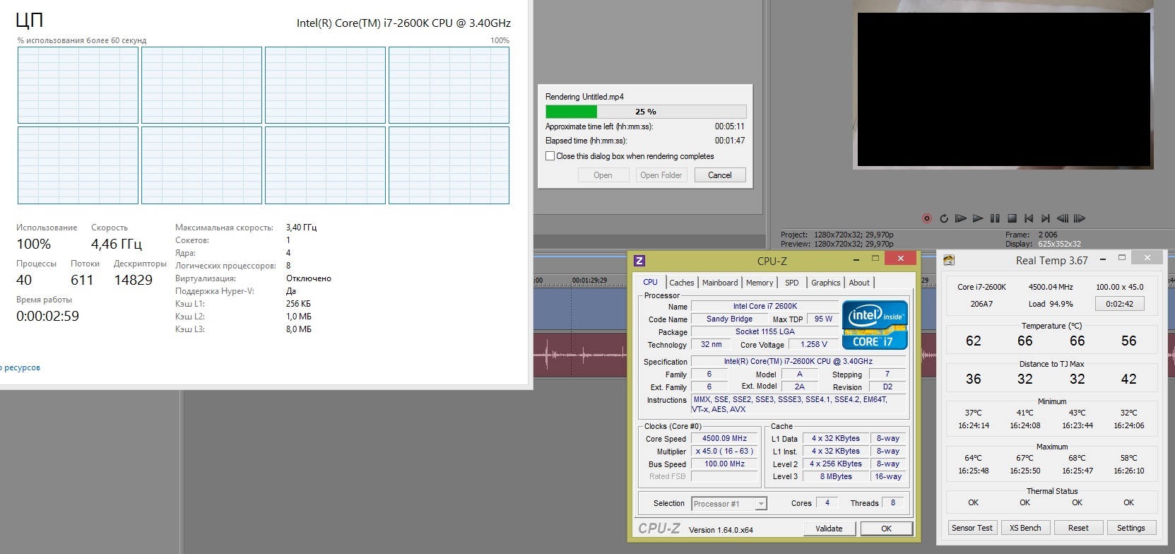

да у меня sony vegas не может даже близко прогреть процессор так, как прогревает его LinX с задачей 1536мб.
В sony vegas около 70 градусов
В LinX около 80 градусов
В комнате +31 :-)

ну если ядро чуть быстрее у иви, то точно больше чем на моем.
забыл про память, у меня же 2133MHz, скинул до 1600MHz результат со 128 упал до 116

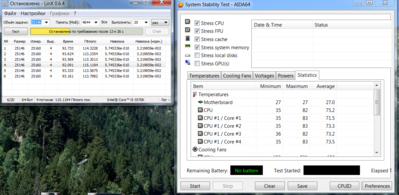

Народ помогите, почему то большая разница в температуре ядер у процессора. Посмотрите, показания Core #1 выше остальных ядер на 9 градусов. В чём может быть проблема?
Скриншот
"Цена ограничена только количеством слотов на вашей материнской плате" @Zelot
Продавец
Статус: В сети
Регистрация: 15.08.2013
Откуда: Default City
Разброс по ядрам до 10 градусов норма. Более 11 градусов - уже не нормально.
Регистрация: 02.05.2013
Да это я под LinX AVX прогон делал. Ну сколько результатов разгона не видел, ни у кого такого не было. Всё равно не нормально, может брак какой то?
