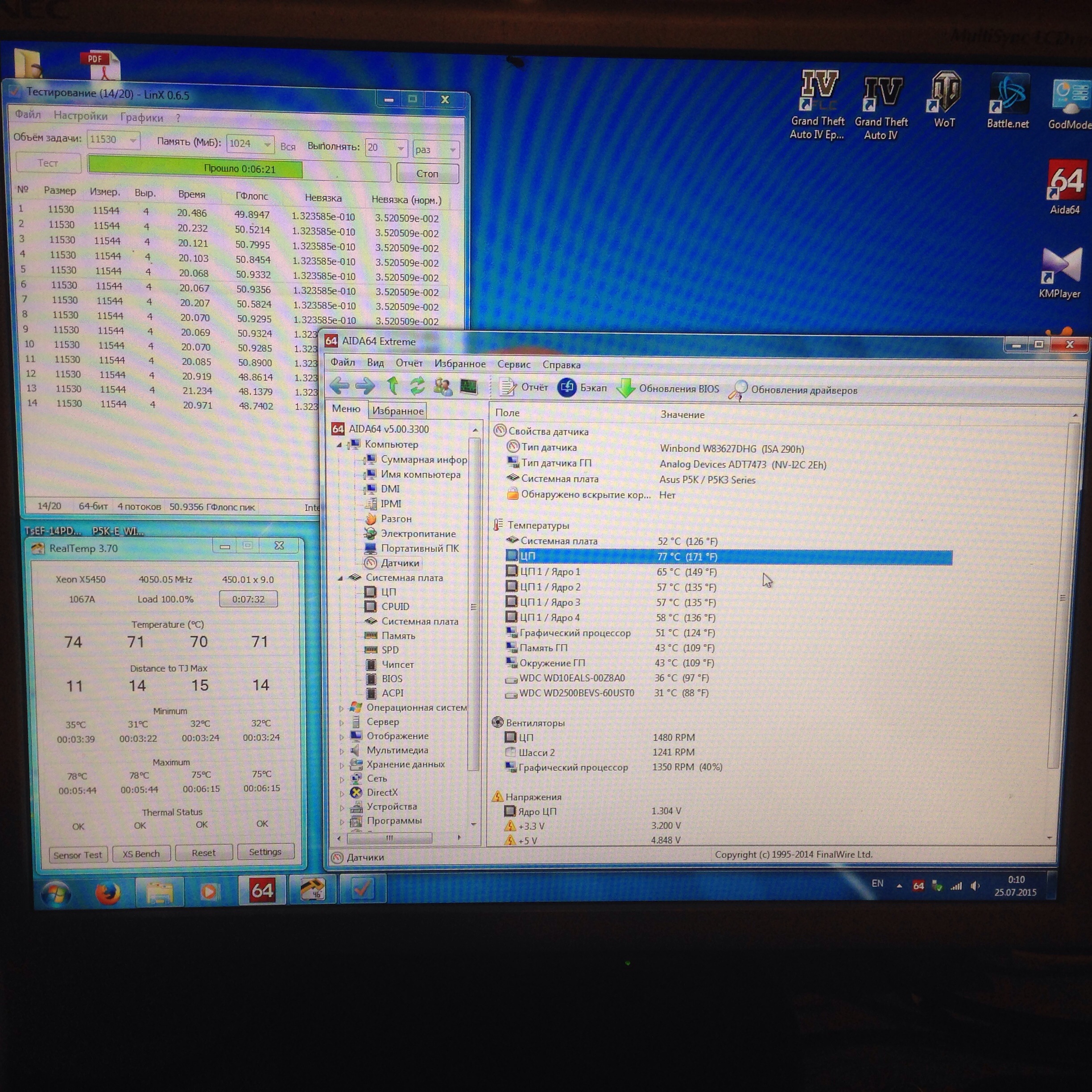

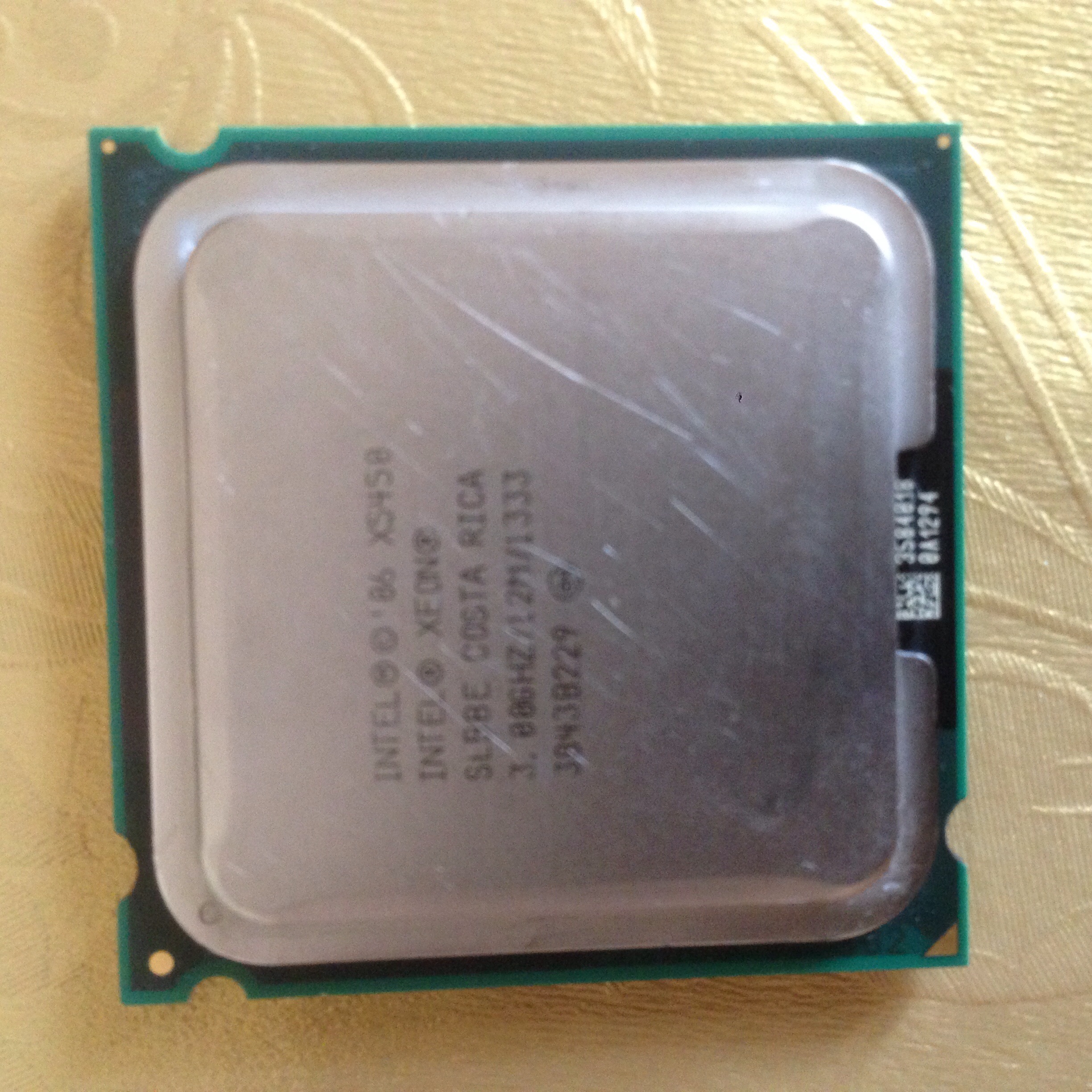

В конце июля пришел таки мой x5450 с Китая. Не долго думаю вынул с материнки (Asus p5k-e/wi-fi ap, с предварительно прошитым bios от автора темы) старый e8400@4GHz и вставил Xeon. Настройки разгона не скидывал, винда 7 бутнулась прошуршала и нашла все 4 ядра - на радостях запустил realtemp, aida64 и Linx 0.6.5 avx. Тесты с задачей 11000+ на 1024 метров памяти прошел норм. Но темпа крышки удивила, она больше темпы 1 ядра на 7 градусов, а само 1 ядро горячее остальных на 5-10 градусов... Термопаста Noctua NT-H1, кулер zalman 10xPerforma. Читал тему вижу что у других пользователей наблюдался такой же глюк. На крышке проца видны царапины невооруженным взглядом. Что ж с этим процом делали, что крышка так поцарапалась 😳
Но в целом покупкой доволен - всего за 1.5к руб., гта5 на компе, в профиле "на даче", идет на рекомендованных настройках под установленную видяху R9 270X без подлагиваний и тормозов. Хотел бы спросить у пользователей, у которых наблюдался такой же перекос температур между крышкой и ядрами, каким-либо способом удалось выровнять темпы +- 5 градусов в среднем?
P/S: настройки BIOS скидывал и выставил по новой - картина не изменилась

Firo, разница есть у всех примерно 7-8 градусов с первым ядром. Но что то у тебя какие то высоковатые температуры. Что за охлаждение?
Да может припой плохо положили или у вас кулер плохо встал =). У меня примерно то-же самое в нагрузке. Температуры норм - можно не париться. А реальную температуру ядер можно узнать когда тротлинг начинается =Р
