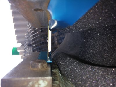

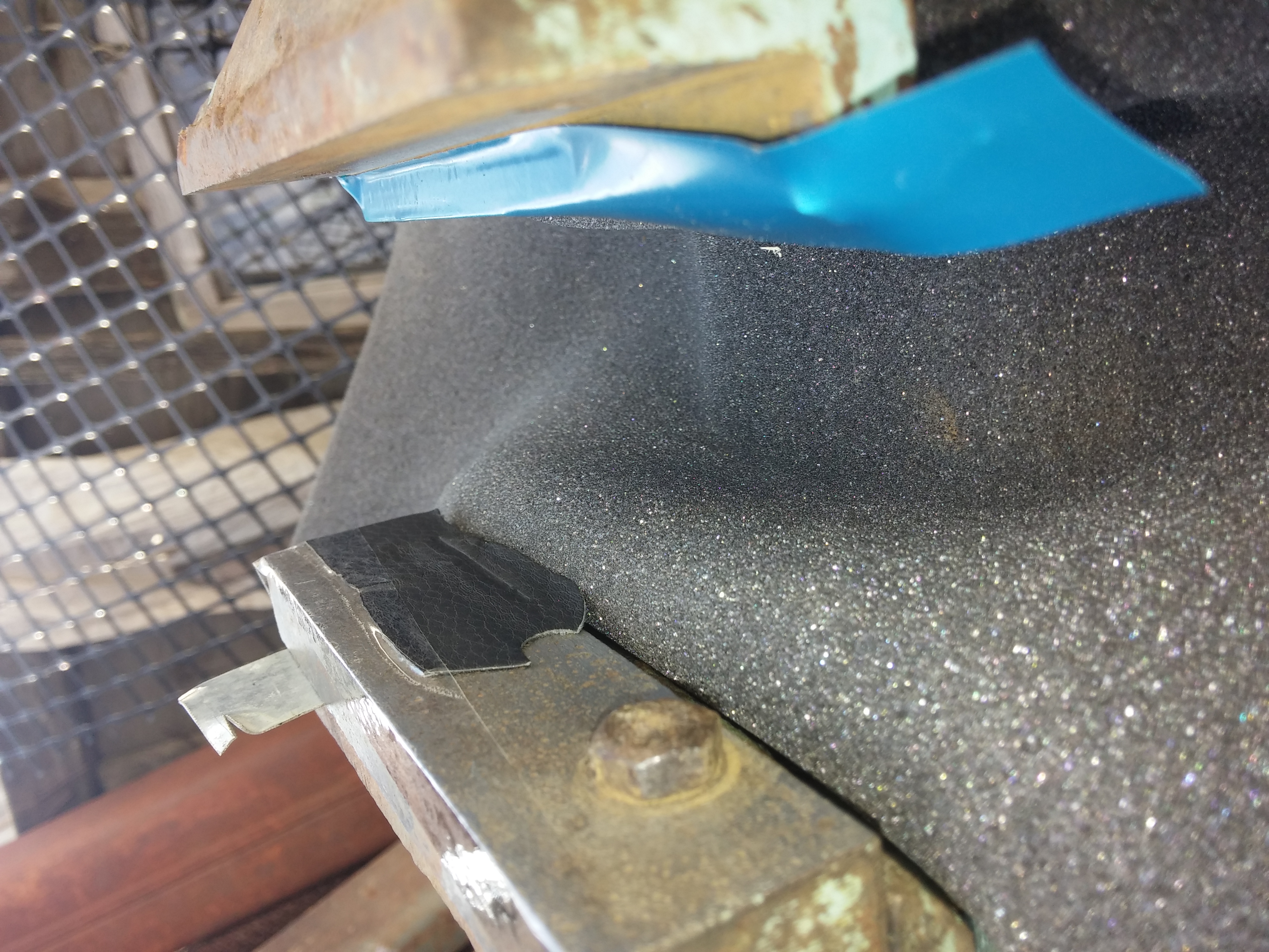

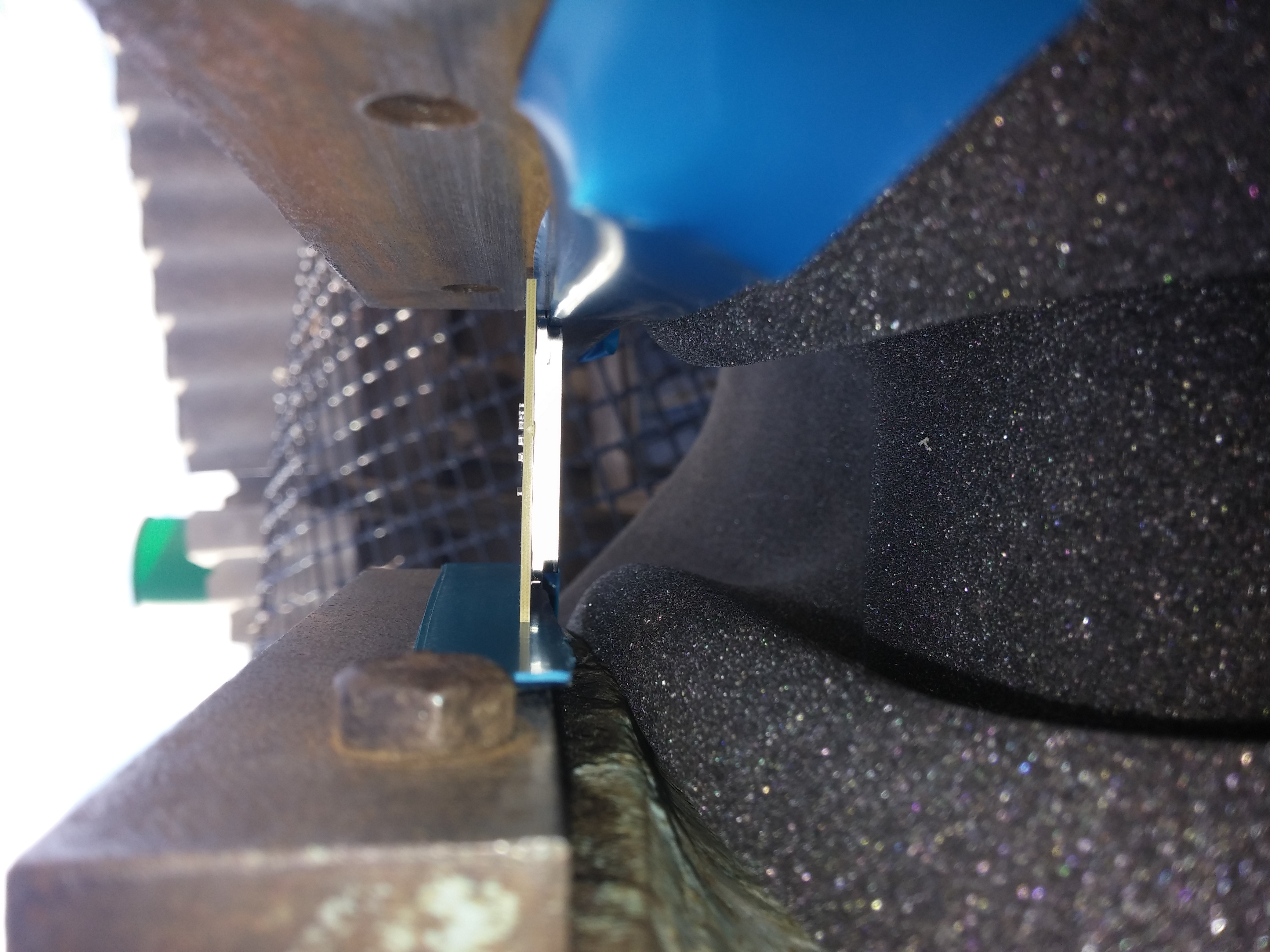

Вскрыл сегодня 4770k. Тисками, процессор в горизонтальном положении. Выложу фотки, может кому интересно. С изолентой не получалось, а с кожей всё легко и просто.
Комментарий к файлу: Лучше использовать кожу, она не сползает.
20160131_115624.jpg [ 4.19 МБ | Просмотров: 1981 ]

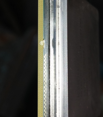

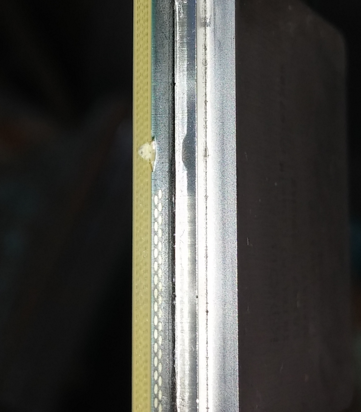

Комментарий к файлу: Это уже было, кто то уронил в магазе. Не заметил при покупке. Боюсь если что, гарантия потеряна.
Скол и отслоение текстолита.png [ 1.82 МБ | Просмотров: 1981 ]
Комментарий к файлу: Изоленту не советую использовать, так как она сползает и проц может улететь
20160131_111742.jpg [ 3.01 МБ | Просмотров: 1981 ]
пациент жив?
раз он работал без скальпа, значит жив
